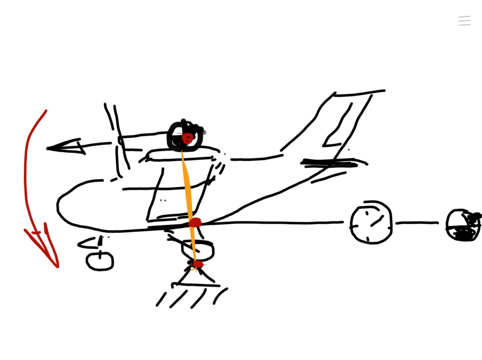

Как пишут на форуме знающие люди то тяга на самом деле больше если правильно её снять. Я за ос шасси закрепляю динамометр,  и на полном газу переднее  колесо в смятку хотя давление в шине 2кг и получаю 250кг.
А за какое место основного шасси Вы цепляли динамометр? Схематично не смогли бы нарисовать?
При правильном навыке можно и 400 килограмм тяги с Бурана намерять, если мерять тягу через рычаг между точками вращения конструкции в месте касания колеса шасси с землей и точки приложения вектора тяги в центре втулки винта, как я к примеру показал на примитивном рисунке ниже. На самом деле динамометр конечно нужно крепить в линию с вектором тяги пропеллера и исключить в измерениях потери на трение.

Вот это плечо, показанное Вами, и вводит разнобой у каждого измеряющего. То есть, если все будут измерять по одной методике, то показания будут приблизительно одинаковы. Нужно стремиться к расчетным показателям,т.е. известны мощность и крутящий момент  двигателя (с учетом изношенности), редукция, диаметр винта и т.д.

Архимед когда то сказал Дайте мне точку опоры - и я переверну весь мир . Конечно же он имел ввиду огромный  рычаг , который опираясь о мнимую точку опоры подымал бы весь мир.
На Вашей картинке весьма недвусмысленно точкой опоры подразумевается колесо ? Но ведь вы же под него колодки не подкладываете , оно же свободно катится ? Тогда ваше предположение о соотношении плеч рычага неверно и нелогично .
В колесе нет горизонтальной составляющей реакции опоры.Наоборот , при такой схеме может наблюдаться повышенная вертикальная нагрузка на носовую опору и, как следствие , повышенное сопротивление качению. То есть уменьшение показаний динамометра . А вы предполагаете наоборот , завышение реальной тяги .
Единственно достоверной представляется схема измерения - где линия вектора тяги является одной общей линией с веревкой с динамометром . При такой схеме вносимые поправки на качение минимальны . Все остальные варианты имхо приведут к еще более заниженному результату.

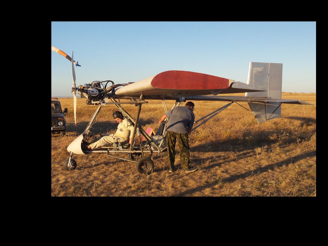

Вот вчера мы , к примеру , выдавили с БЭХи 196 кг , при этом аппарат стоял на горизонтальной асфальтовой площадке , и сама схема аппарата (мотор тянущий на хребтовой трубе ) позволила реализовать подцеп на  одной линии . Однако , до запуска мотора , но с сидящим внутри пилотом я попробовал за веревку стронуть с места самолет . Динамометр показал примерно 18 кГ .
Считаю правильным , при даче полного газа и достижении максимальных показаний динамометра подпихнуть вперед самолет с усилием несколько большим чем 18 кг и потом при стабилизации стрелки иметь уже достоверный результат .

Dim64 конечно вы правы, достоверную цифру тяги получают при совпадении вектора тяги и линии измерения, а схему я накидал как раз для того случая когда под колеса шаси подкладывают колодки 🙂
И совершенно правильно, что не надо забывать еще одно НО, о котором вы сказали - даже если не подкладывать колодки и совместить трос динамометра с вектором тяги, трение в подшипниках шасси и точке опоры занизит показаия по тяге.

Сила сопротивления качению на бетоне  f=0,06 * G. При массе 320кг(аппарат)+80кг(мои, без человека в кабине мы побоялись)=400кг, то эта сила будет 24кг/с. Что практически совпадает с практикой.  Но все равно тяги мало.

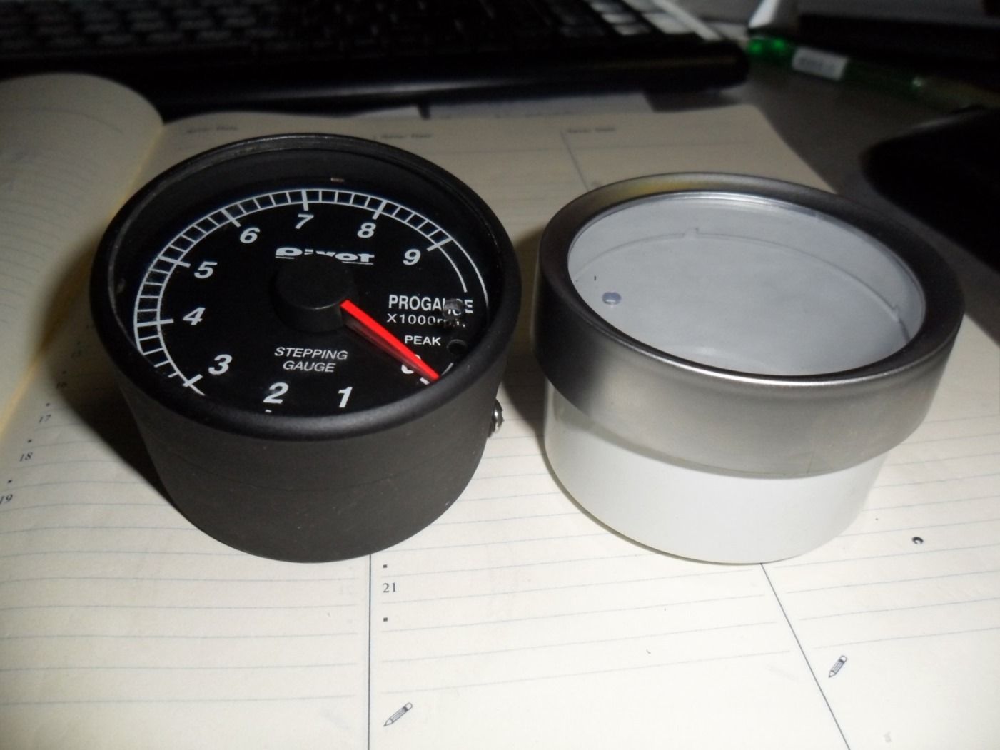

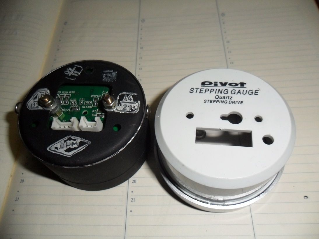

Добрый день. Думаю сделать на заказ тахометр у Макса-Ауди(см. автожирские ветки), так вот вопрос как пометить шкалу(где желтая, зеленая и красная зоны) из практики?
В итоге купил тахометр в магазине автотюнинга и упрятал его внутренности в корпус от авиаприбора(для поддержания стиля)

PIVOT с шаговым движком,красиво наверно работает?
