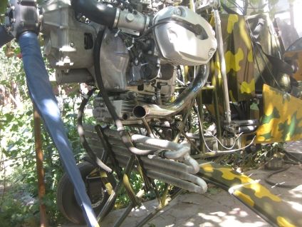

Товарищи авиастроители! Подскажите новичку, откуда лучше брать сигнал для подключения тахометра? С главной катушки зажигания или с датчика коленвала? В идеале мы хотели вывести это всё дело на Glance Efis, но прибор не понимает импульсов, исходящих от катушки, ему цифровой сигнал подавай. Преобразователь может и найдём(соберём) но хотелось бы знать, откуда лучше взять импульс? Спасибо.
Была схема BMW, где сигнал на цифровой тахометр поступал с форсунки, там красивый прямоугольный импульс.

Сделали для заказчика из Москвы всё оригинальное. В том числе и выключатель подножки.
Для запуска мотора с панели приборов нужно теперь включать зажигание и запуск производить только двумя кнопками и двумя руками. Как на пуске "ядрёной ракеты". С оригинальной электроникой мотор даёт отсечку на 8400 об мин. Могу видео выложить работы. Но проводов жгут с локоть и два блока. Один БСИ второй основной контролер. И вся панель приборов в придачу.
