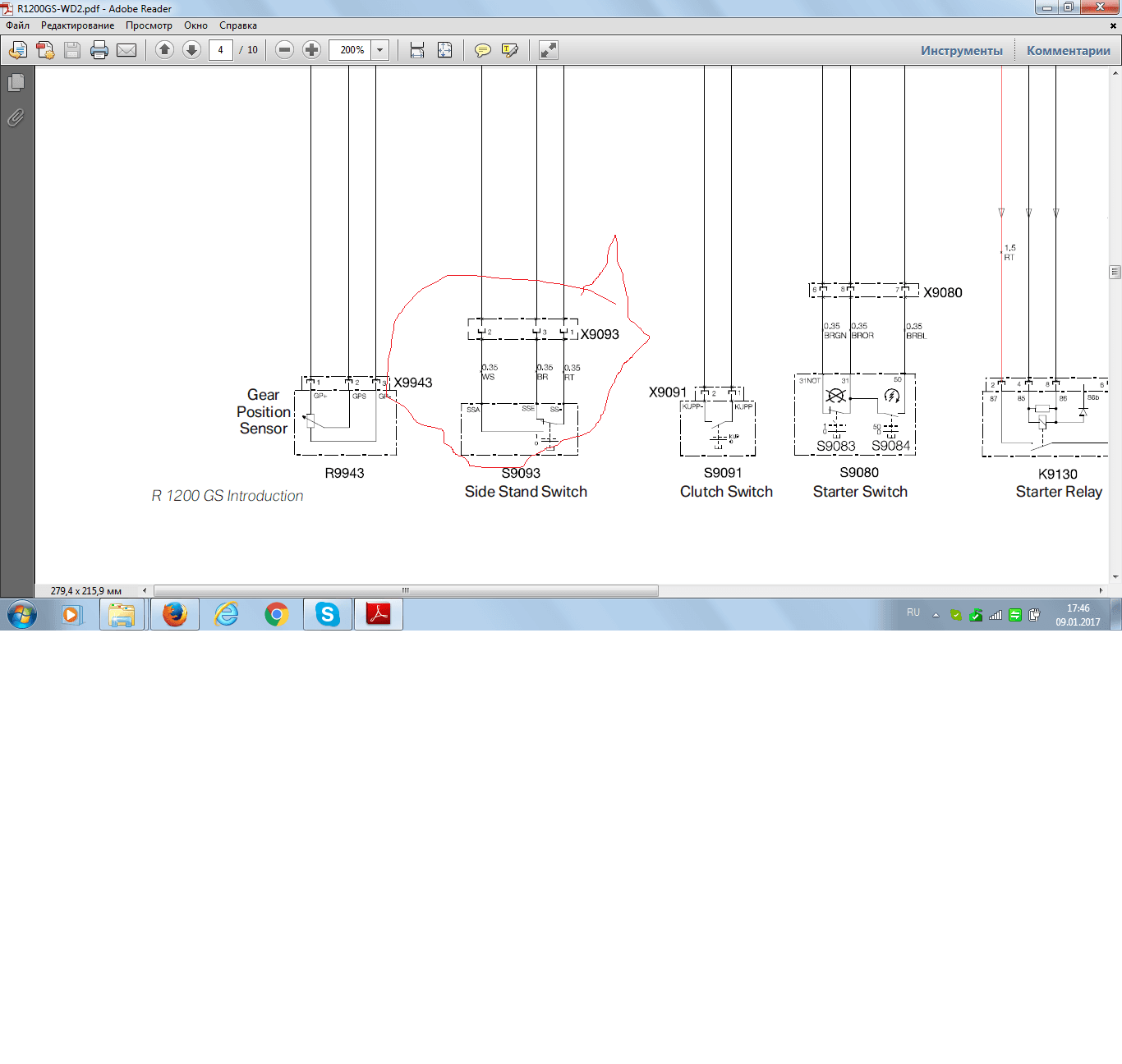

Там простой контакт на размыкание, насколько помню. Испортить ничего не сможешь. Блок 9052 по схеме вроде как. Смотри там все нарисовано.  Датчик выкидывается не нужен. Если все правильно проходит сигнал на запуск стартера.
Так это поздно пробывать. Уже летаем. Уже забывать начали. Тут одним блоком можно обойтись, а вы две кнопки как у "ядрёной ракеты".

Спасибо за подсказки, запустил 🙂.
Только пришлось всё-же поставить сопротивления на датчик передач, простым замыканием сцепления дело не решилось. В чём дело пока не пойму, да и топливный насос собранный по штатной схеме при включении зажигания не включился.
Что касается обмана датчика КПП, выяснил опытным путем на мозгах моторов до 2010 года ставить обманку КПП нужно обязательно ! На мозгах моторов после 2010 можно запустить мотор только правильно замкнув концевики  сцепления и подножки.Видимо в этом причина.
Топливный насос штатно включается только после пуска двигателя. В холостую не давит.
Я делаю проще. Клеевым пистолетом стопорю родной датчик передач и все. К такому решению пришел после разбора датчика кпп. Там те-же сопротивления. И смысл менять шило на мыло.
На счет замыкания сцепления это если включена передача на датчике.
Дублирую, чтобы при выходе из строя сопротивления обманки КПП, можно было улететь. (Двигатель запустить)
Те чтобы как у Виктора (самолет Северок) не получилось . Но там нужно замкнуть и сцепление и подножку. Тут скорее датчик КПП для красоты ставлю чтобы зеленая N горела на панели приборов)
