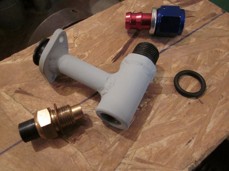

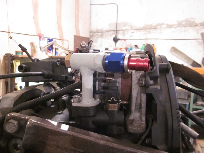

Кто как устанавливает датчик температуры масла, может к штатному можно подключиться? или вместо него(лишь бы мозги не закипели 🙂 )
На втором месте температуру показывает родная панель BMW, на первом индикатор от ВАЗ-2106.
Сделал напарник мой - GVV.

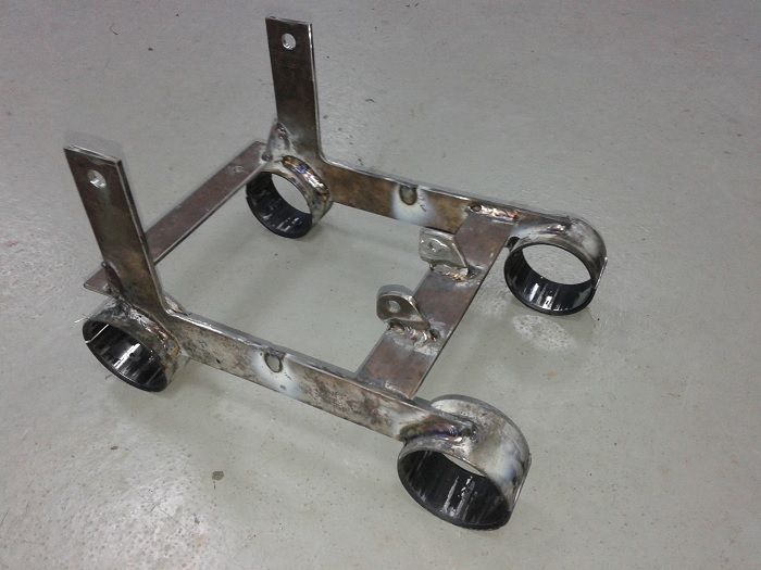

5+ ! После долгих мучений на свет появился вот такой подрамник из нержавейки (не обработанный пока). Был сильно растроен после обварки  всех швов - очень сильная деформация, расстояние между передними и задними отверстиями  увеличились около 3мм. Пришлось делать поперёчные прорезы , деформировать до нужных размеров и проваривать. Не советую повторять опыт, либо обваривать с применением заранее приготовленного кондуктора.
Уважаемый коллега Сергей Белорецкий ! Мне очень бы не хотелось быть пророком в столь тонком в прямом и переносном смысле слова подрамном вопросе  , но двигатель BMW порвёт изображённую на фото конструкцию как Тузик грелку . Двигатель полетит вперёд , а сайленблоки с посадочными гнёздами останутся на планере .  :IMHO Если не ошибаюсь , я отсылал Вам фото подмоторной рамы - всё что тоньше оказалось нежизнеспособно . Вы не представляете с каким Монстром имеете дело .
