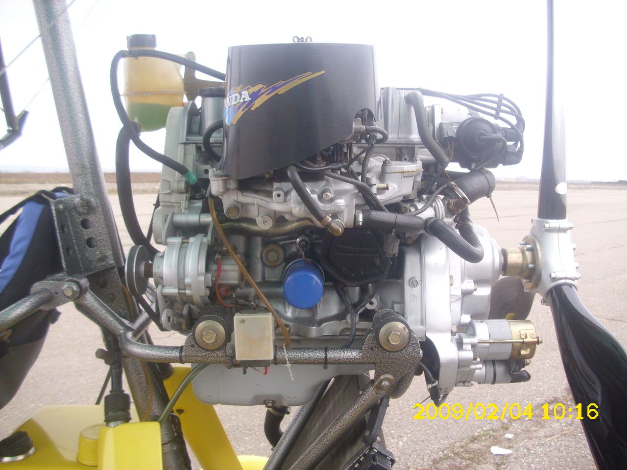

Pochozh na vash no legche dumoyu i prosche.
    153,5 КБ · Просмотры: 333
) Спасибо. Классная фотка, сделано со вкусом. Что за моторчик, не можете подсказать? Похоже на три цилиндра с карбом ? БМВ -1200 посерьёзнее будет - такую мотораму свернёт на взлёте. А кто знает как называется такая краска?
Молотковая эмаль)
Вопрос к Егору69 - от чего такой гламурный датчик давления топлива и на какое давление срабатывает ?
Датчик со Шпруса, крепление и тройник самодельные, лампочки нет, есть указатель давления на приборке.

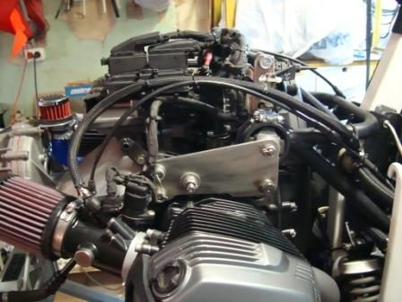

Парни, кто куда закрепил блоки управления движком ? На фотках не видать, как будто без них летаете )) Я хочу спрятать под движок, но нарисовалась проблемка - провода будут проходить между выпускной трубой и двигателем (в районе масляного фильтра), а зазор там не большой - нужно как-то сделать теплоизоляцию. Какие мысли есть ? А может фотки есть ? Я так понимаю- блоки не должны быть на мотораме, чтобы исключить излом проводов ?
Ставь над двигателем без переделки проводки или за сиденье, но уже с переделкой проводки.

Запустил скгодня свой двигатель. Выхлопная раскалилась до красна, это нормально? Что-то как-то настораживает. 🙁
Нормально, обдува же нет видимо..  а там на выходе около 850С ( если не путаю). Кроме прочего в инструкции на мот указано что сей мотоцикл не должен работать долго стоя без движения на холостом ходу.. страница 73 и 74 инструкции к мотоциклу BMW R1200GS Advenure 2012 года Опасность перегрева и возгорания. Рекомендую выхлопную обернуть термостойкой лентой для глушителей как пример из автомобильного форума https://www.drive2.ru/l/4029688/
PS. Кстати для того чтобы не горели как спички полицейские мотоциклы которые по долгу тарохтят заведенные без движения на патрулировании или стоя в "засаде" стоит  доп .аккумулятор и электровентилятор на масляном радиаторе, он же видимо частично охлаждает и колено коллектора.
