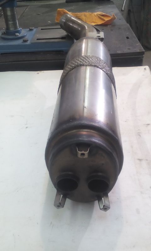

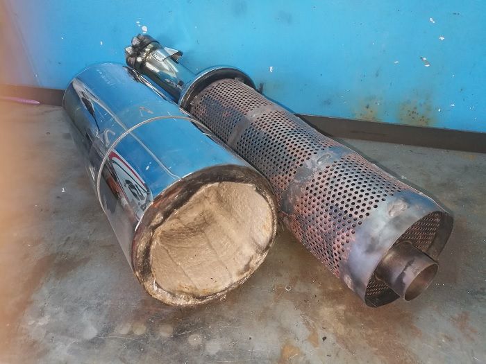

Хотел достать банку родного глушителя, вскрыл , а там ЗАСАДА...  Пипец какой -то ...  Глушак 2012 года. Не повторяйтесь ))

Видимо вот в чём. Вот так выглядит наш "родной" со снятой обёрткой.
    33 КБ · Просмотры: 246

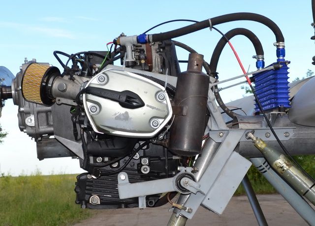

Мы "забили" на самоделки. Поначалу был см. фото. Порвало как тузик грелку часов через 6. Потом подвернулся тюнинговый глушак с классики. Полетали с ним без проблем. И затем купили на мотофоруме б/у "родной-фашицкий".

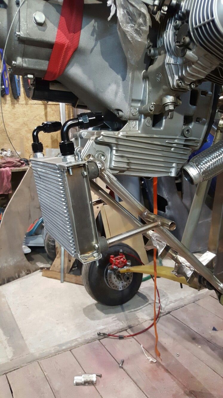

Ya sibe kupile etot:
http://www.ebay.co.uk/itm/221887479667
(Pravda, ego verhniayu chast luche "stianut" s nizhnei, potomu chto on aliuminevyj i s vidu hlepkovat. Eto mozhno sdleot naprimer aliuminevoj poloskoj s torcovzagnuv na 90 gr. U menia byl ugolok iz nerzhaveiki 1,2mm, tak ja s konsov privaril plastinki i cherez nih stianul)
Shtucera k nemu AN10 tozhe:
http://www.ebay.co.uk/itm/AN4-6-8-10-12-Straight-0-45-90-180-Degree-Swivel-Oil-Fuel-Line-Hose-End-Fitting/201970556609?ssPageName=STRK%3AMEBIDX%3AIT&var=501982657718&_trksid=p2057872.m2748.l2649
A takzhe shlang AN10:
http://www.ebay.co.uk/itm/Stainless-Steel-Double-braided-1500-PSI-10AN-AN10-Oil-Fuel-Gas-Line-Hose-BSH-10/151206814105?ssPageName=STRK%3AMEBIDX%3AIT&_trksid=p2057872.m2749.l2649
Poluchilos tak:
