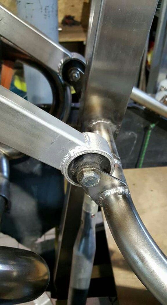

Мариус, спасибо.
А можете показать свою мотораму?
Nichego hitrova, storalsia sdelat kak mozhno prosche.
Verhniaya truba priamougolnaya 40[ch215]20[ch215]2
Nizhnya 25[ch215]2.
Material nerzhaveika AISI304.
Salentbloki ot VW/Audi s naruzhniai metalicheskoj opravkoj, kazhetsa 34mm diametra.Eto nizhnie, a verhnie kazhetsa ot Audi 100, aliuminevoj opravkoj.
Bolty M10, seichas stoyat poka vremenye.

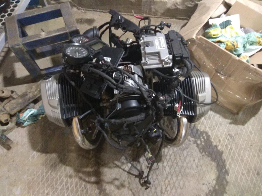

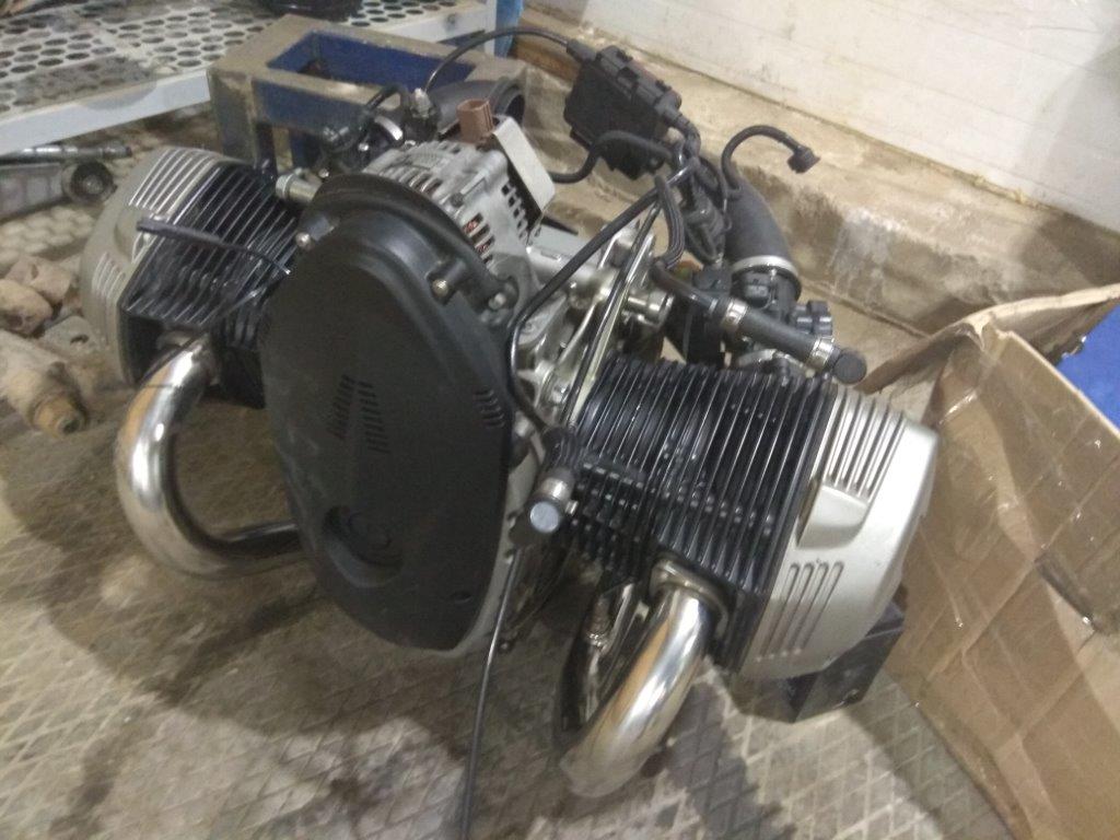

Получил я такого вот красавца, буду описывать как я его на самолет буду примастыривать, если интересно.

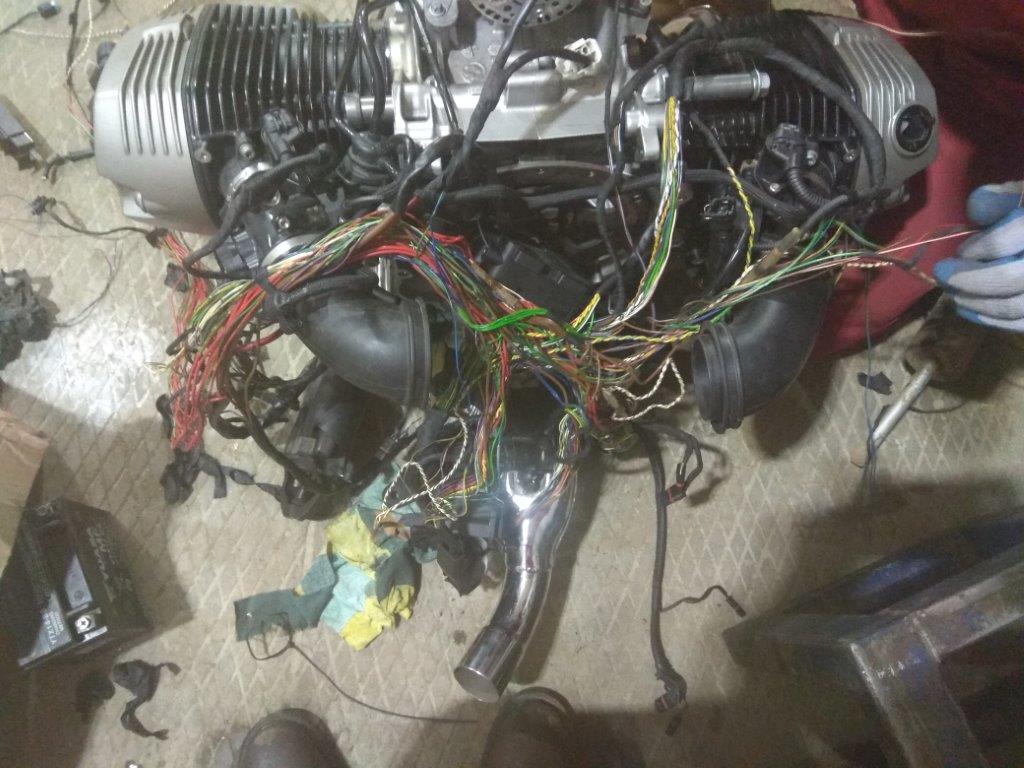

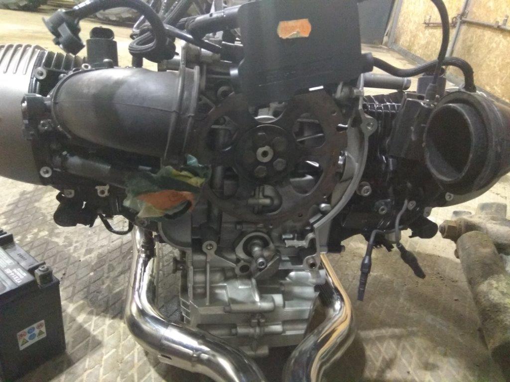

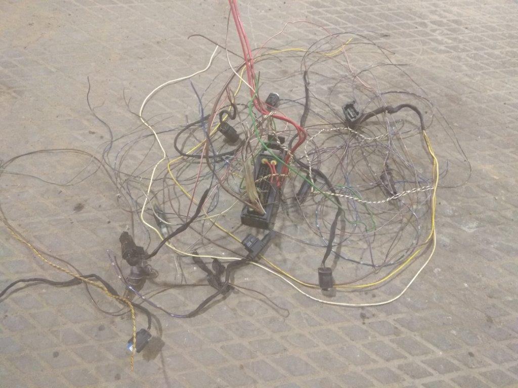

Далее начал подключать и купировать проводку от всего ненужного. Проводов, я вам скажу, больше чем у меня на авто.
в первый день получилось обрезать АБС и еще что-то.
    107,5 КБ · Просмотры: 294
    108,1 КБ · Просмотры: 283
    106 КБ · Просмотры: 284

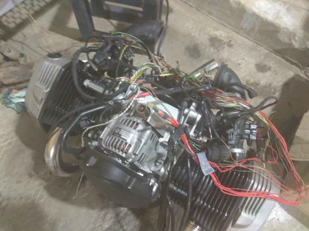

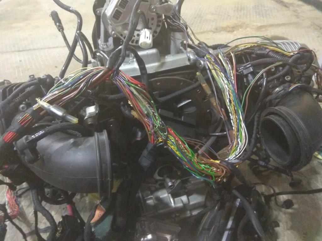

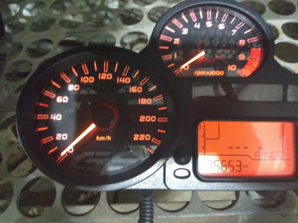

Дальше-больше, замкнули подножку и сцепление, нашли зажигание и стартер, но не смогли найти на насос штекер, провода по цвету нашли, а штекер другой, но это не проблема, его все равно ставить другой. Поробовали замоторить, схватывает, но стартер в руках, так сказать, неудобно держать)))) добились главного, стартер крутит и искра идет.
Вопрос к знатокам, стоит ли нейтральную передачу искать?
Блоки решил оставить на моторе, что бы не тянуть далеко в кабину. В кабину пойдет только приборка и аккумулятор в хвост самолета.

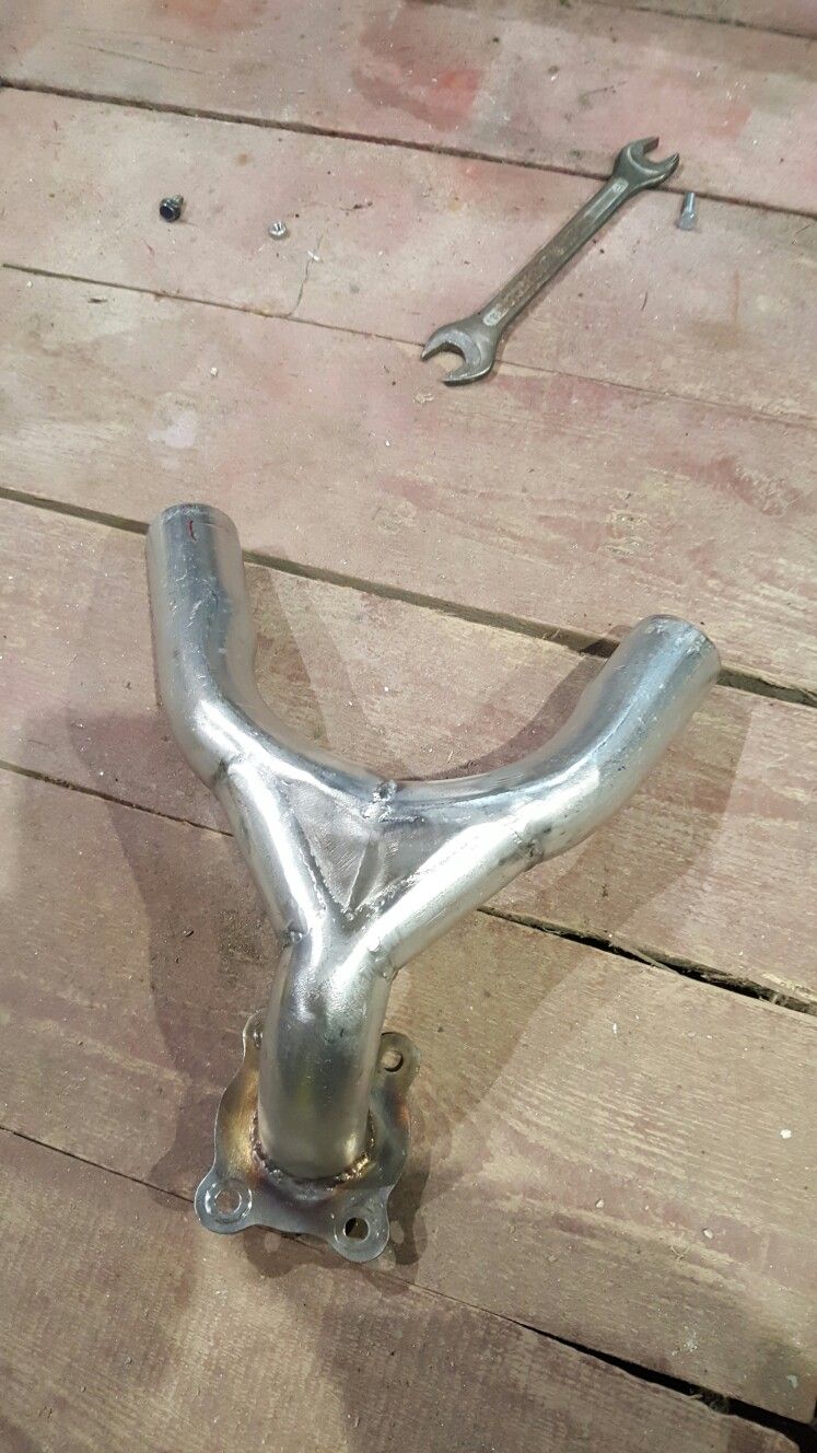

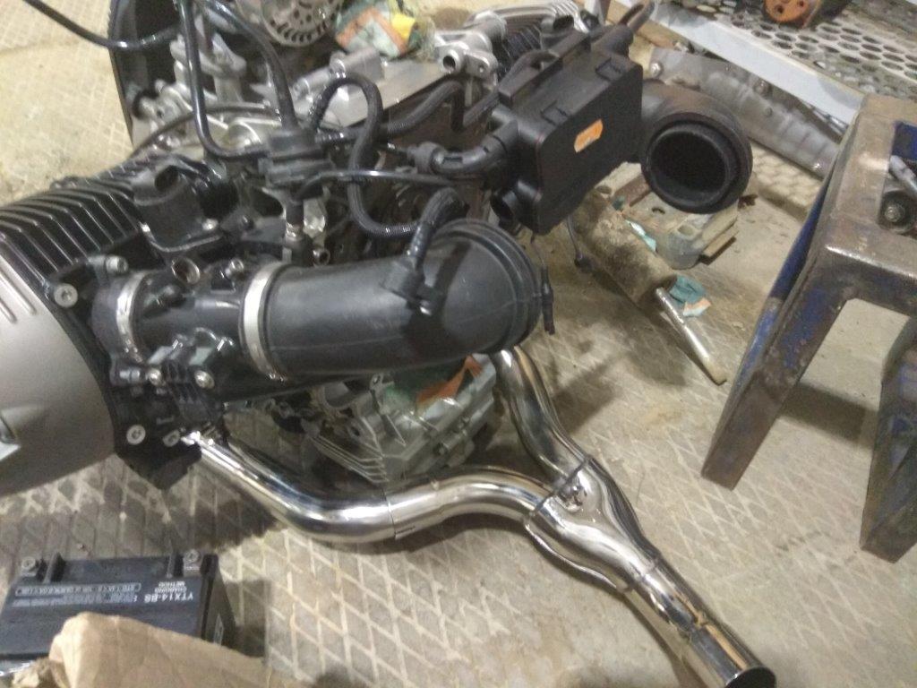

Soedinenene (troinik) nemnogo uzhe peredelol, tam esche vvaritsa "gaika" dlia krepleniya liambda zonda.
Bachek ot kakoj to kazhetsa Yamahi 1100ccm. Tochno ne pomniu.
Mne bolshe vsego nravitsa kak sdelono u nrmeckom MDP Eagle.

Спасибо, Marius, красиво сделано, но у меня же схема другая. мне нужно что бы глушитель выходил прямо а не вниз под двигатель.

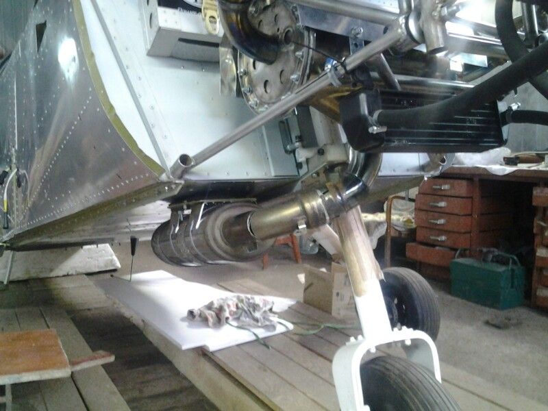

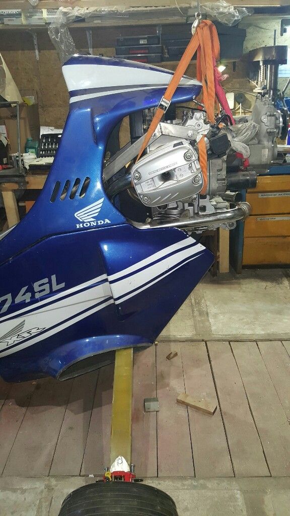

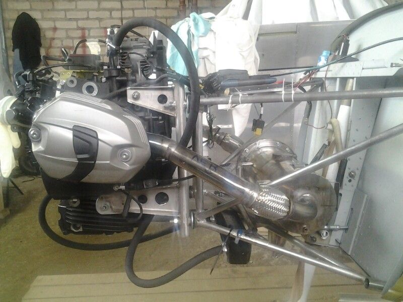

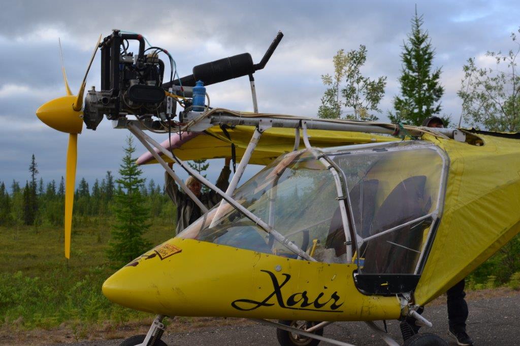

BMW1200 трубы все родные, рессивер разборный, на выходе с рессивера поставил родной глушитель 3 кг плюс, зато урчит приятно, и все параметры в норме.

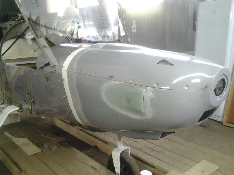

Глушитель хорошо вписался за капотом.

Vplanin спасибо, очень интересно. и сразу пара вопросов к Вам, в каком магазине или от чего искать гибкую трубу, если правильно назвал? Второй, мне говорят, что родной радиатор не будет справляться, но у Вас, смотрю, родной устнавлен.
Пока все это в работе, маслорадиатор стоит в потоке от винта, температура максимум поднималась до половины шкалы и это на месте, если надо увеличить объем проблем нет полеты покажут. Резиновые амортизаторы  в виде конусных втулок стоят их видно,  гибкие гофры обыкновенные которые продаются в автомагазинах, здесь стоят длиной 100мм.
