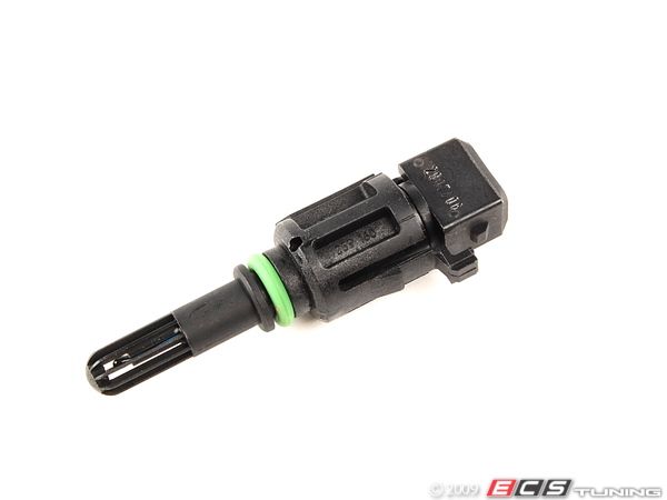

Уважаемые авиаторы. Никто не пробывал подыгрывать датчик температуры впускаемого воздуха (Temperature sensor air 13621739510) их по моему два на двигателе. Понятно что работает и без них но с ними возможно двигатель точнее топливную карту построит?

На вашем фото датчик температуры всасываемого воздуха, он на BMW R1200 один, серьезный датчик.
Второй датчик температуры который тонкий  для пилота и измеряет температуру окружающей среды, он не влияет на работу ЭБУ
Датчик температуры всасываемого воздуха довольно таки сильно влияет на выбор топливной карты. Поясню , тк на данном моторе не стоит ни ДАД ни ДМРВ, то расход воздуха (масса кислорода) считается из температуры всасываемого воздуха и положения дроссельной заслонки ( геометрия дроссельной заслонки  известна ) При понижении температуры плотность воздуха меняется собственно поменяется масса кислорода ну и т.д.  и т.д. Но в итоге над смесью возьмет верх лямда-зонд, и сделает он это по остатку несгоревшего топлива в выхлопе.
Я понял, спасибо. То есть ставить или "подыгрывать" этот датчик смысла нет.
Если датчик температуры всасываемого воздуха у вас не стоит , то есть смысл поставить. "Крутить" его показания, думаю можно пробовать От такого эксперимента толку будет больше , а результат более очевидным и заметным (как в сторону улучшения так и в сторону ухудшения ), чем от "эксперимента с "крутилкой" датчика  КПП.
