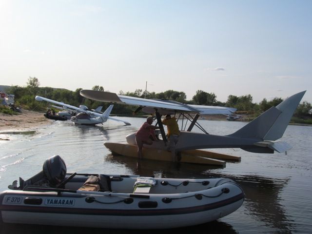

Я лично на той неделе отправил заказчику свой вариант воздушного гидроцикла - Катран. Насчет руления на поплавках - даже без водяного руля оно намного проще чем на стоящем рядом Че-23. Но все же против ветра самолет трудно развернуть. Поэтому ставим вод. Руль и все становится просто волшебно. Вообще первые вод. рули Борис начал вводить на че-25 в 199г. Помню я делал по его заданию. На одномоторный че-шках вообще без него никак. А вот С-400 у нас гораздо проще рулился без водяного руля. Правда он 2-моторник. Но в-общем схема Лейк тоже лучше рулится чем схема Дорнье или Че.

Катран - это такой же самолет для бабушек, как СТОЛ. Летать может любой. То есть в жертву простоте пилотирования и удобству обслуживания на воде принесены скорость, вес и грузоподъемность.

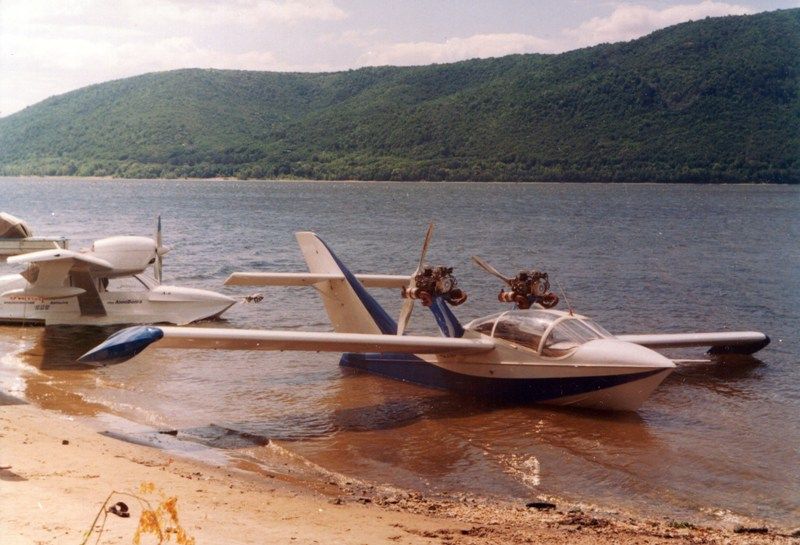

у нас есть опыт постройки всяких амфибий и гидросамолетов.  В том числе тянущих, толкающих, поплавковых и т.д. На основе его мне лично видится схема Лейка с концевыми поплавками как на с-400. Они отлично работают. Рулить удобно. Высота крыла надо водой тоже примерно как на с-400. И не заливает в самую хорошую волну. И еще считаю, что важно иметь на воде центр тяжести как можно ниже. Таким самолетом проще управлять. Меньше паразитных моментов. Поэтому и на поплавковых самолетах делаем как можно  ниже Ц.Т. И это себя оправдывает.

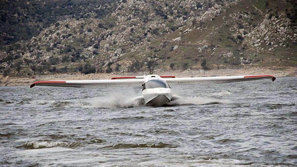

Для воды это очень много и опасно. Надо, чтобы при уже при 70 самолет сам "отлипал" от воды. Малейшее волнение подбрасыват самолет как на горке. Если крыло еще не несет, это чревато многократным "барсом". Я бы на такой самолет не сел.
Это скорость с закрылками во взлётном положении (в книжках она называется "посадка на повышенной скорости" и не считается неправильной). Пожалуйста, можно и с закрылками в посадочном, на меньших скоростях. Мы считаем так комфортнее, когда впереди достаточно воды. С барсами проблем нет тоже. Будь с Бризом описанные Вами страхи я бы тоже на него не сел 😀

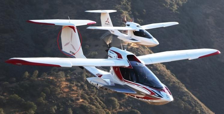

А это что за прикол? Похоже на Айкон с двумя моторами. ...
Так вот в чем секрет космической стоимость этого самолета!!! Там еще один ротакс лежит запасной!
Нет, я лично на такие авантюры не пойду. Наелись, наигрались.  Одних автоконверсий 20шт. поставили на самолеты. Зказчику нужно предельно рабочее решение а не художественный свист. Мы стараемся ответсвенно подходить к тому что делаем. айконовцы, кстати, могли бы тоже быть почестнее. А то 10 лет крутят - крутят. поневоле заподозрищь разврдилово. Ну если они за такой срок не могли все наладить, то и в будущем чего ожидать? Ипотека какая-то.
