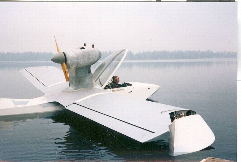

Аеродинамика и мощност мотора однако,требуют жертв в сторону автомобилного комфорта
Совершенно не понял фразу.
На одном ротаксе дальнобойную амфибию не построить. А раз так, то скорость не нужна. Будет максималка 120 и хорошо. А вот грузоподъемность, малая скорость срыва очень даже не помешают. Нужно стремится к 40 км/ч. При таких параметрах можно и втроем летать на одном ротаксе. Для пляжного - то что нужно.

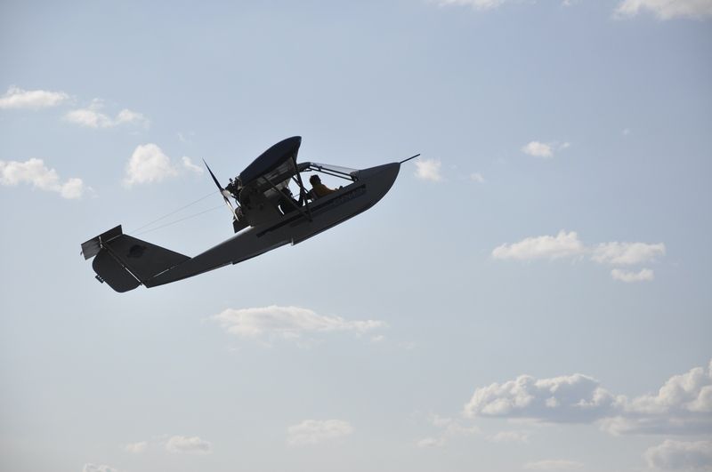

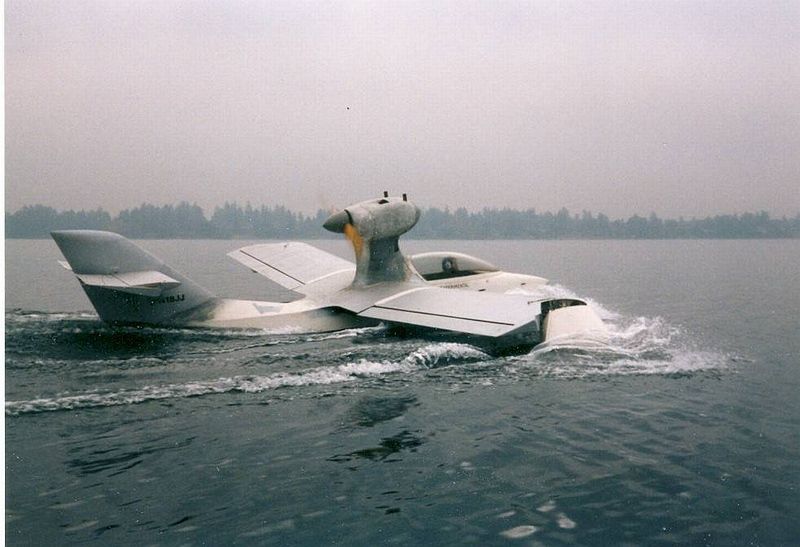

Ну тогда,с такими мыслями,схема Че самая та.Здесь один товарищ на поплавковом скайренджере с макс.нагрузкой,летить в глуши более чем 700 км.Берет дополнительное топливо,спассистема есть.Крейсер не более120.Зимой на лыжах 130 по навигатора.
Имел в виду жертвуем автомобильного комфорта.
Фото с крайних полетов.
Глядя на фото,вспомнил армию,служил ПВО,рядом взлетали МИГ-21,такой угол тангажа и трубка пвд торчит впереди.

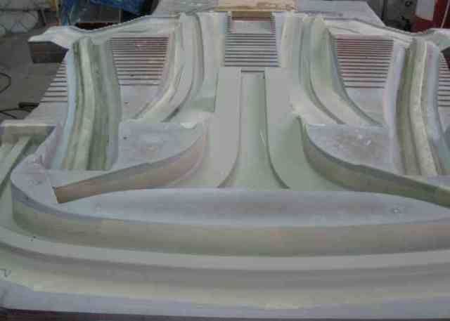

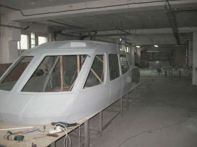

Господа долго думал чего вам ответить  и скажу так: Мне лично жалко своих рук (стертых пучек и т.д.) (времени и спины согнутой в три погибели, глаз).
Тоже много чего перетер и вывел за эти годы, но когда купили ЧПУ процесс ускорился, да доводить и палировать надо МДФ, но это более быстрее (радиуса, поднутрения правильные а не такие как тебе захотелось ) и деталь выходит нормальная не надо еще время тратить на ее вторичную шпаклевку и доводку.
P.S. Вы бы за 5-ть месяцев создали бы СВП (корпус и части интерьера ) Размерами 7-мь метров длинной ширина 2.5м.
Либо детали сложной формы: за определенный срок.
С УВ. Максим.

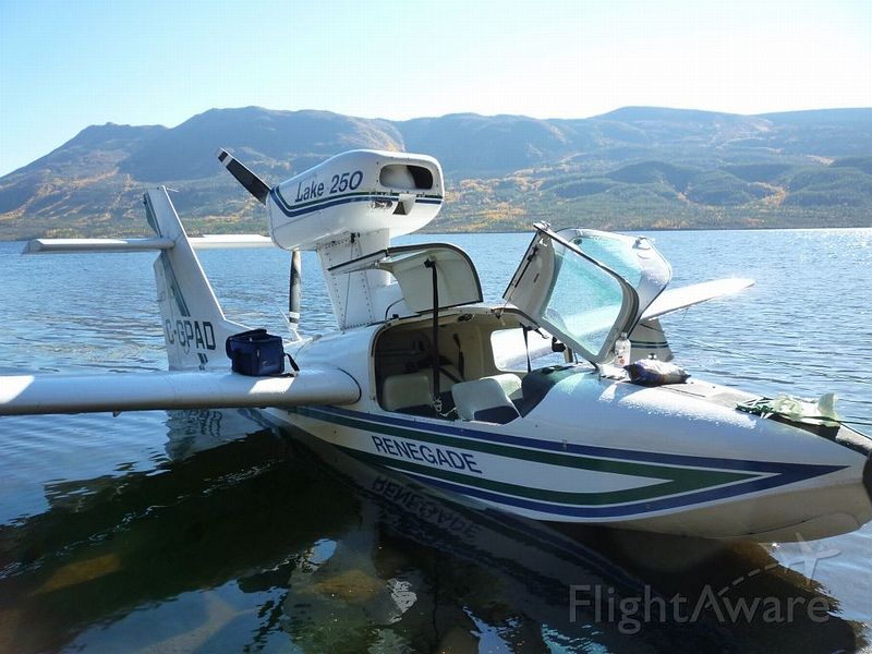

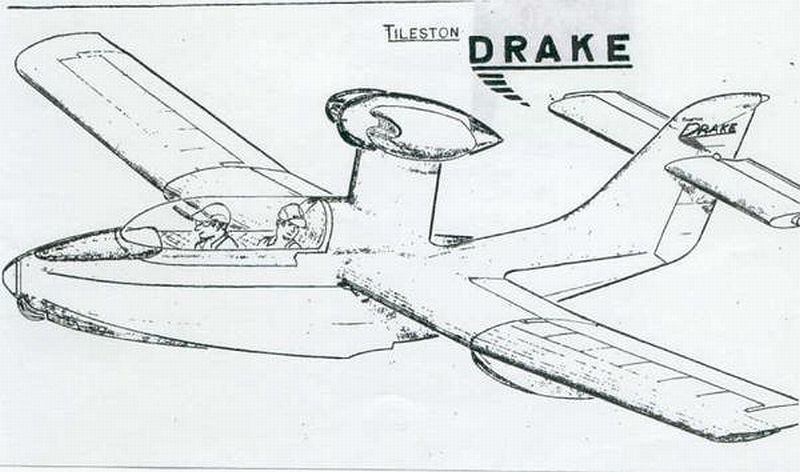

Ну вобщем то тянущая одномоторная схема,благодаря Бориса Чернова, Яковлева и Невского хорошо развита в нашу категорию.Но нет пределу совершенства.
А схемы Саратовского Бриза и Лейк-несправедливо проигнорированы.В них есть достойнства,особенно на воде и не только,уже были многократно упомянуты.
А если посмотрим на ситуацию с Айкон,видим что естетически любая схема можно сделать желаемая.Это очень интересное явление и дает хлеб конструкторам и дизайнерам.

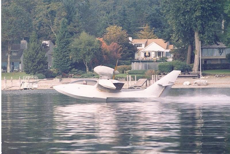

Немного в тему...

...и ещё...

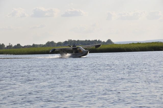

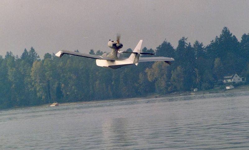

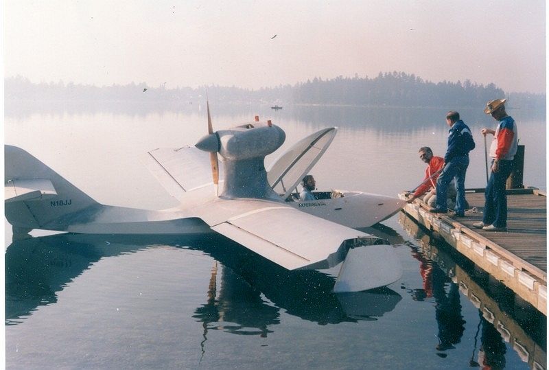

В теме про Текнамы(серийные самолеты зарубежного производство)где то на последние страницы,Сибиряк сфотал груповое длителное и опасное путешествие в восточные Саяны.Озера,реки полно а никак не сесть.Даже в случай чего.Так вот,быстрая бюджетная амфибия пока что нет.Мермайд близко,но она переразмерена,как мне кажется.Поплавковые не имеют дальност.
Пока писал свой пост,вот новый самолет появился.Интересно с законцовками-поплавки.Имею ощущение что самолет тяжеловато сделали.И угол атаки крыла по отношение к днище маловат.Наверное хотели на макс скорости фюззеляж с меньшее сопротивление.
Да,можно посадку тандем обыграть для уменьшения миделя фюзеляжа,плавно сопрягая фонарь с пилоном,и опустить ВВ до уровня крыла,однако если взглянуть на Лэйк,то очевидно,что можно сместить ось винта не на много,но в полезном объёме кабины потеряется много...Тут уж каждый для себя решает,что важнее.
