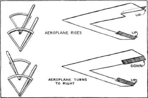

Уважаемый КАА, вот подскажите лучше как реализовать мысль по штурвальному управлению передними стакселями-элеронами (скорее элевонами).
Начал прорисовывать, а оказывается не так просто как казалось((
Раздельное управление элеронами на ПП чем-то напоминает раздельное управление знаменитых по устойчивости бесхвосток планеров-самолетов Dunne. Но лучше объединить в привычную ручку управления.
