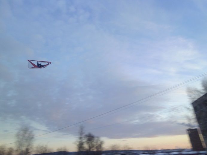

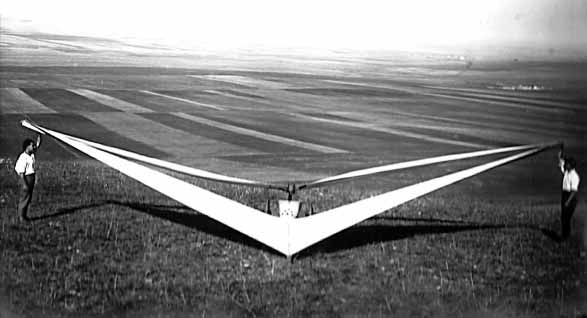

Парусный планер Р. Платца

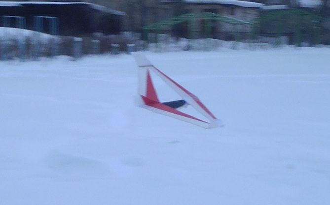

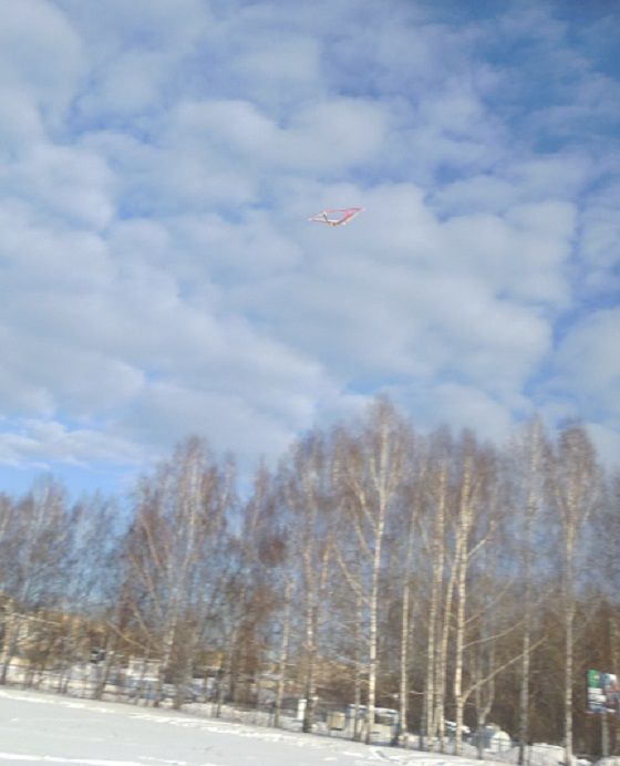

Красиво! Только похоже чуть несимметрично крылья расположены.. Или просто кажется
Ивовые прутья -гнутся....+растянулось "полотно" парусов
Ивовые прутья... Гениально! А я постепенно отошёл от Платца в сторону классического фюзеляжа и крыла.. Только мембранные наработки остаются.

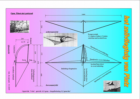

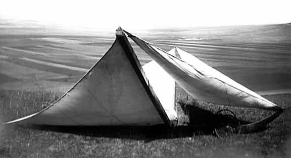

Жаль что тема заглохла, а я только сегодня наткнулся на планер Плаца в сети)))
Как тут было сказано, преимущество ПП в его гениальной простоте...
И двигаться в сторону Блохи Менье или тандема с коробчатым крылом - это не про это эта тема)).
Ведь изначальная задумка Платца - планер-парус, а не развитые силовые ферменные конструкции ЛА.
Так же и с материалом крыльев-парусов - у Платца материал крыльев-парусов был брезент.
Простота конструкции и возможность сложить/собрать воедино 4 (четыре! Карл) палки-балки и 3 (три! Карл) тряпки - это крайне заманчиво.

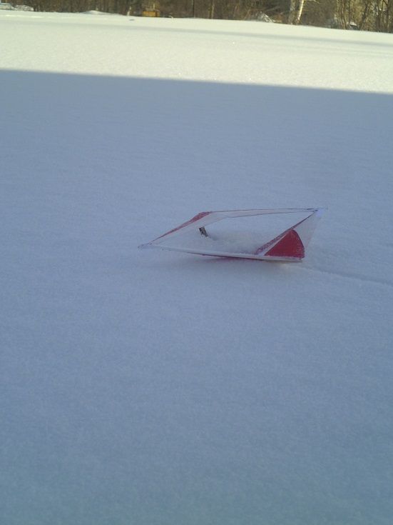

Кстати, в Крыму на планерных соревнованиях 1924 года присутствовал классический ПП оборудованный шасси. К сожалению кроме 2 фото инфы по нему нет.
Да, кстати - весо/габаритные размеры ПП:
длина 5,49 м
размах 6,6 м
корневая хорда основного крыла 3,66 м
корневая хорда ПГО 1,52 м
площадь крыла 16 м2
вес 40 кг
вес пилота 75-100 кг
транспортные размеры 3,3 х 0,35 х 0,25 м
