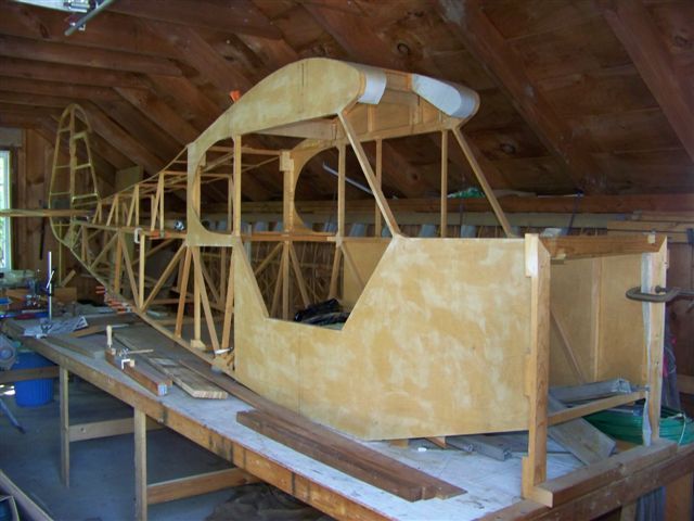

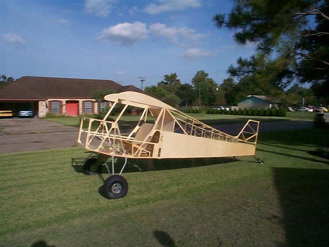

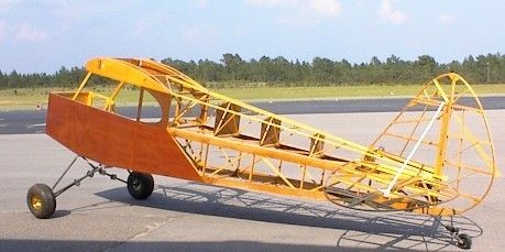

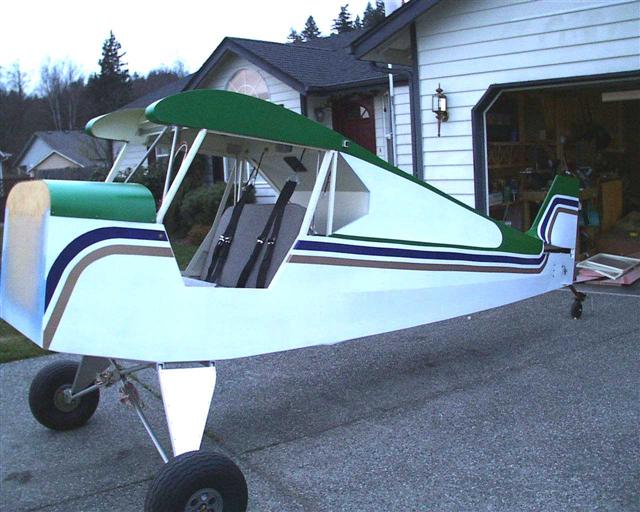

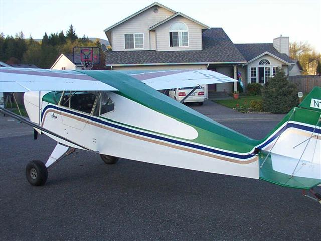

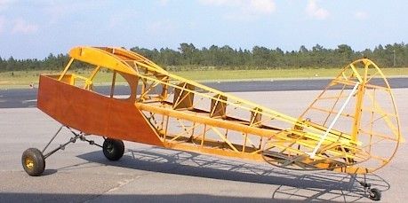

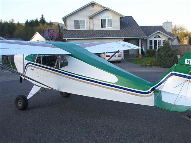

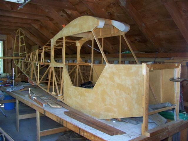

Ещё раз огромное спасибо постараюсь придумать что нибудь и вам обязательно выложу результат хотелось бы конечно что нибудь вроде Пайпера но деревянного я с металом не очень 🙁 🙁
Как вам такой вариант 😉
    25,9 КБ · Просмотры: 224
    18,2 КБ · Просмотры: 222
    49,3 КБ · Просмотры: 217

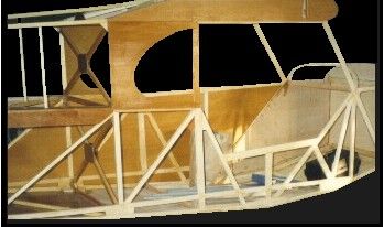

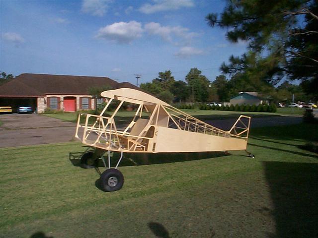

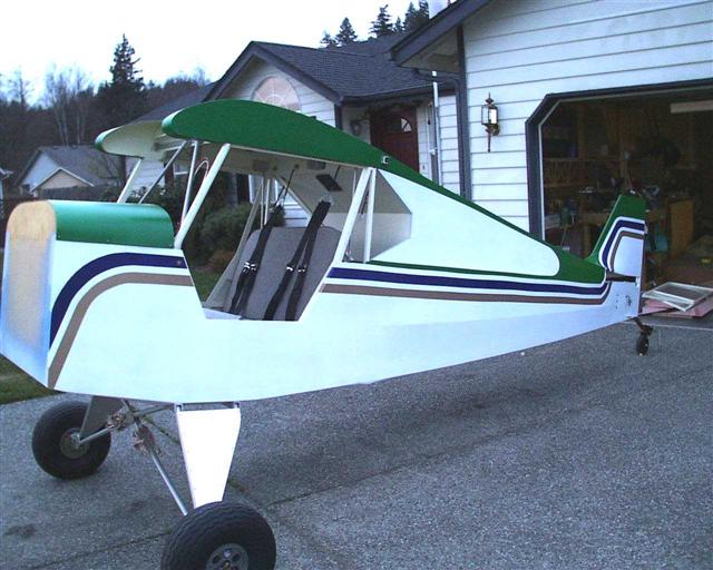

Вариантов самолетов для постройки множество, очень нужно хорошо их все изучить прежде чем выбрать вариант для постройки.

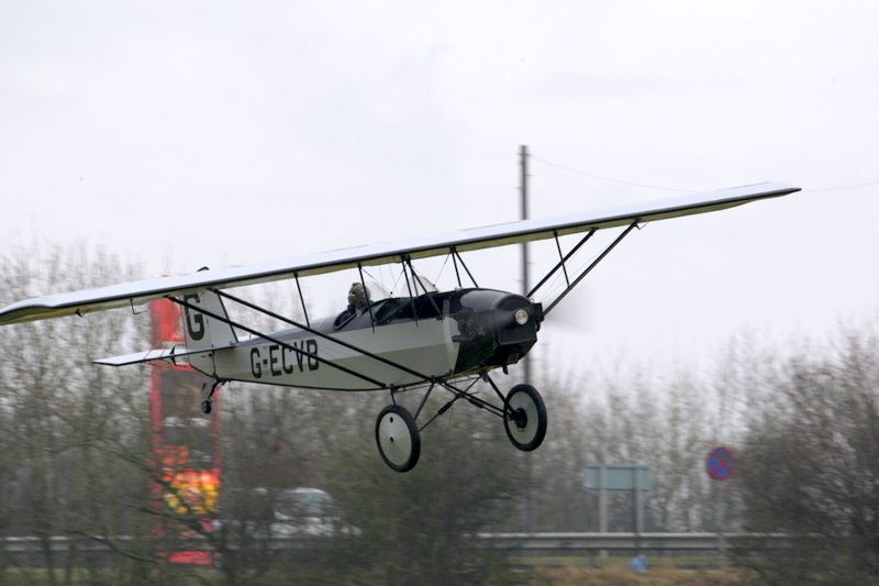

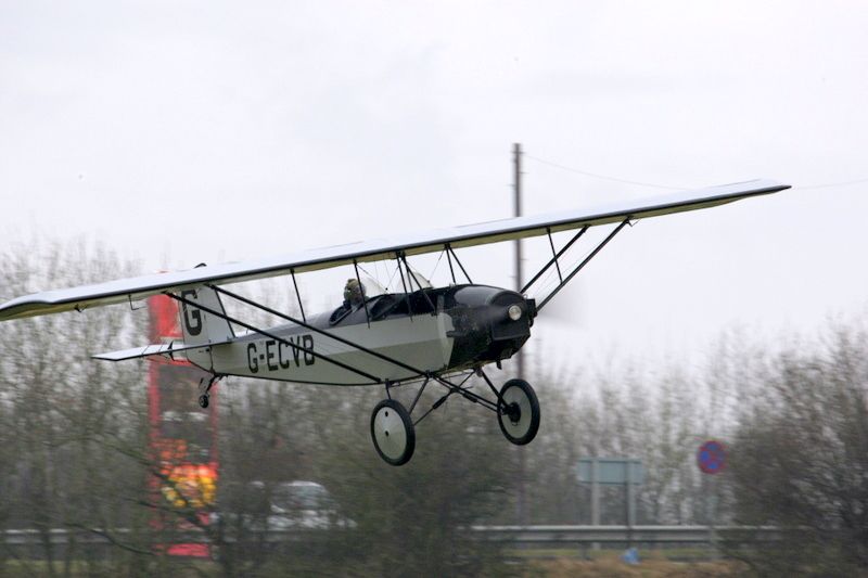

Есть "Пионер советской авиации" или Питенполь. Сделать кабину удобной и одноместной, остальное без изменений. Должен с 08 движком чудно летать. Но года 3-4 придется на это дело уговорить полюбому. Или больше  😀.
Хороший самолётик что за модель?
Я боюсь сам координально менять конструкцию а про фольксплан не просвятите? Подойдёт ли он для обучения полётам? Его можно построить и по обзорным чертежам посчитав на прочность. Кстати какие профили крыла наиболее выгодны для скоростей 90-120км/ч?
И на сколько точно нужно выдерживать профиль возможно ли просто скругление носка и максимальная толщина например 22% САХ ?
Извените если достал вопросами я просто на форуме в первые учавствую да и с людьми "летающими" ни когда не общался только с мотдельтапланеристами но это не то. Но и на этом спасибо огромное как что начну напишу. :-[
Лучше пока спрашивайте, и читайте форум, очень многих ошибок избежите.
Пиетенпол на фото, и тема по нему в той же ветке на форуме.
