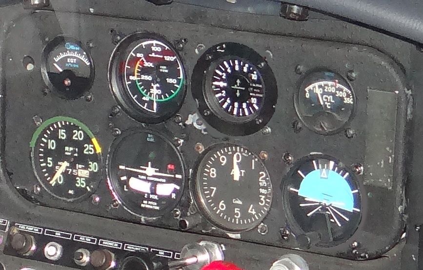

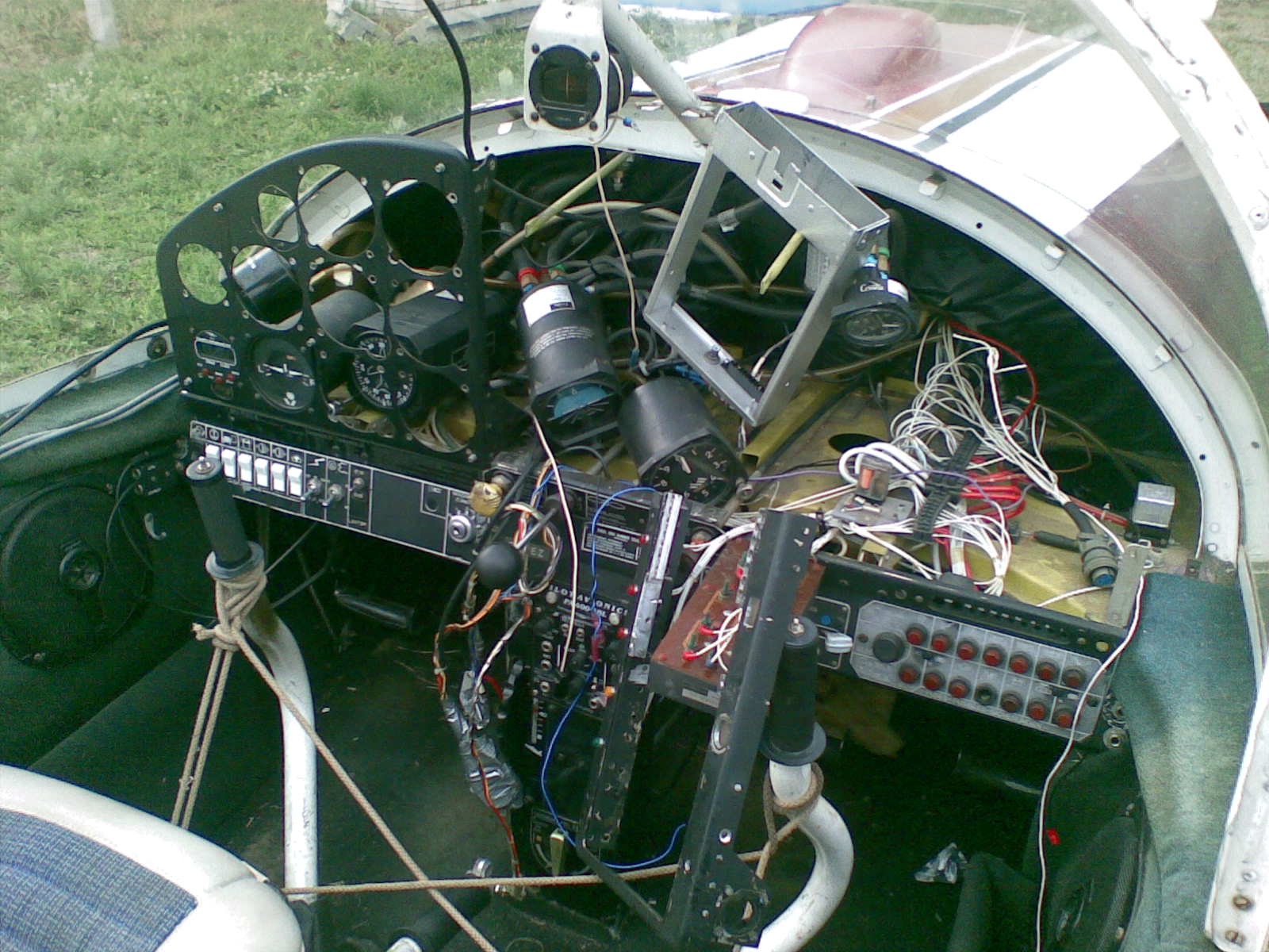

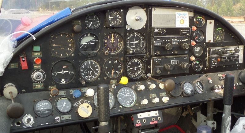

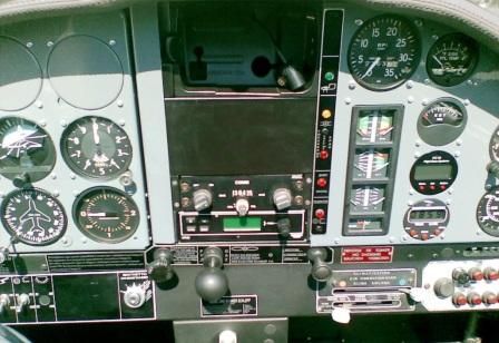

Пытаюсь вписать в приборную доску высотомер ВР-10, но в связи с малым расстоянием между рядами приборов он не вписывается по габаритам, отсюда назрел вопрос: какой высотомер лучше всего подобрать для самолета?

У нас стоит от цесны.

Можно вставить только приборы, у которых регулировочная кремальера находится по диагонали. Зазоры везде очень малы.
Мы переставляли приборы "по науке", так для того чтобы запихнуть авиагоризонт вниз, пришлось выступающие части головок заклёпок на рамке приборов чуть-чуть стачивать. Иначе никак не лез.

У Вас футовый высотомер? Удобно им пользоваться?

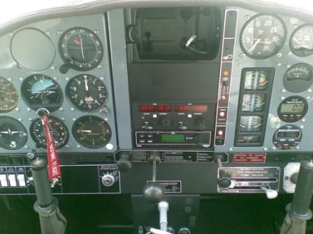

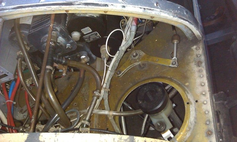

У меня MS-890A Rallye Commodore, их было выпущено всего 11 штук. Тяги газа соединены рычагами, а трос один. На фото частично видно как устроено:
    74,6 КБ · Просмотры: 260
Спасибо за фото.  Т.е. ни один из рычагов газа напрямую к торосу не привязан. Рычаги между собой соединены Г - образными  рычагами и тягой. А один конец Г - образного рычага соединён с боуденом и тягой РУД посередине. Правильно представляю?
К футовому высотомеру надо, конечно привыкать, но он более точный (дискретность получается больше) и учитывая, что АОН у же в этом году должна была перейти на футовые высоты и QNH, то на будующее надо.
Я рядом в кармашек на приборке под слюдой вложил табличку пересчёта футов в метры.
Сильно не присматривался, но примерно так. Постараюсь сделать фото получше, когда у самолёта буду.

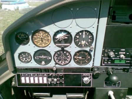

И ещё вопрос: "Горизонт" в авиагоризонте криво стоит (на фото выше видно), это как-нибудь регулируется или в полёте само в норму придёт?
У нас авигоризонт в полёте то убегал, то работал нормально. Разбирал чинил.
Влад, у Вас, судя по фото, как и у нас стоит трубка Вентури, а не насос, поэтому разряжения только от винта не достаточно.
В полёте прибор у нас показывает разряжение 4,5 чего-то там 🙂
Как устроен вакуумный авиагоризонт, в двух словах:
Воздух отсасывается из корпуса авиагоризонта (корпус поэтому должен быть герметичен).
Из-за создания вакуума в корпусе, воздух начинает поступать через центральное отверстие на задней стенке прибора через фильтр и далее через мотор гироскопа.
Для арритирования гироскопа к мотору внизу подвешены крест накрест две медные рамки, которые закрывают специальные реактивные щели на корпусе мотора.
Рамки эти соответственно свободно болтаются и ориентируются под собственной массой.
Как это работает:
Когда присутствует достаточный уровень вакуума, гироскоп раскручен и происходит постоянное течение воздуха через мотор-корпус, то при возникновении ошибки в гироскопе (увод), рамка отклоняется и обнажает реактивную щель. Благодаря этому убирается увод гироскопа.
Выводы: в нерабочем положении авиагоризонт не должен иметь очень большое отклонение от нормали.
При выполнении допустим очень долгого виража, или при длительном горизонтальном полёте со скольжением, авиагоризонт переориентируется по положению шарика.
У нас горизонт плохо работал, т.к. был засорен центральный фильтр и корпус был не герметичен.

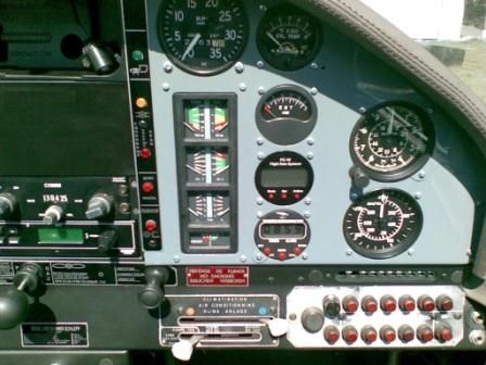

Можно переделать. Вот такие варианты получились.
