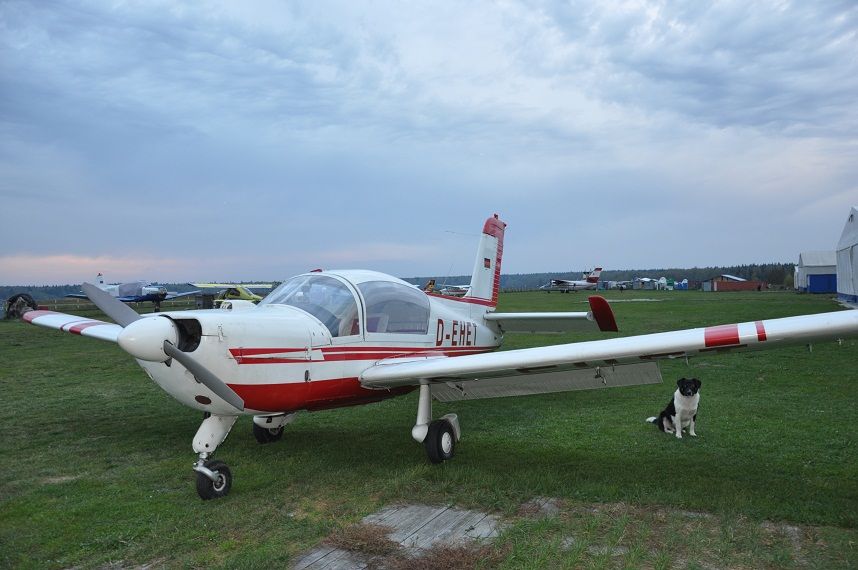

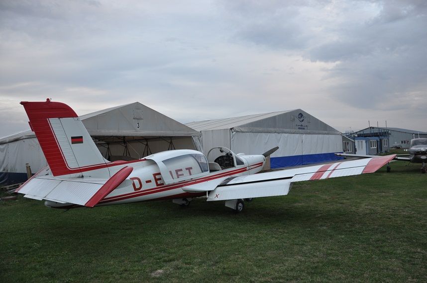

кстати,очередная француженка в России,вчера облетали,встречайте..где поселится еще неизвестно)

Очень хороший аппарат. Свеженький. Смотрели его в субботу. ( В гости залетали). Из оригинальных Сокат, не лицензионных, что видел всоими глазами, мне понравились больше всего своя , конечно, 😉 и эта. Как стартовая покупка эта даже наверное была бы предпочтительней.
(К своей руки пришлось прикладывать немного).
Здесь, сразу, посмотрели эти проблемные места, с которыми сами столкнулись - на этом самолёте они в более хорошем состоянии.
На ней даже живы обтекатели сзади основных стоек.
Плюс, что приятно удивило на этой Сокате в виде необязательных, но приятных бонусов.:
1) Как писал, обтекатели сзади основных стоек (+5 км/ч в крейсере)
2) АНО штатные
3) Фары. Посадочная и рулёжная.
4) Наличие внешней розетки аэродромного питания. (Кто запускает 360 лайки без праймера - тот поймёт)

да,все верно,только ко всему перечисленному я добавлю еще автопилот,подсветка приборной панели,контроль температур головки и выхлопа в дополнение к штатной Т масла.важно для маршрутов.
Да датчики очень сильно помогают и топливо экономить и двигатель при этом нормально настроить в полёте.
У нас стоит и приборы "Температура головок" и "температура выхлопа" и сами поставили "температура смеси в карбюраторе".
