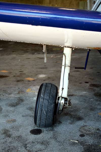

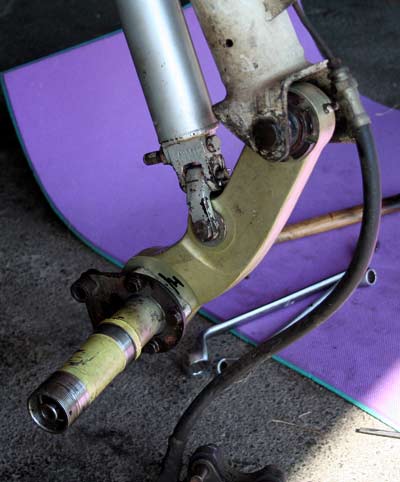

Доброго дня всем! Кто то  менял маятник на основных стойках?  На www.morane.de показана замена, но замена не проблема. Мне проблема заказать.    mysocata.com  можно заказать но не разобрался. Писали что каталог с иллюстрациями - не нашел или у меня что то не открывается. Может быть, кто-то подскажет № по каталогу. нужен ЛЕВЫЙ маятник. С уважением

предыдущие  фотографии не мои, но у меня также. Сейчас выложу что есть, но видно плохо. При сравнении, на правой стойке колесо стоит ровно, левое стоит под углом. Ничего не делал - купил так. Летать можно, но как то не то.

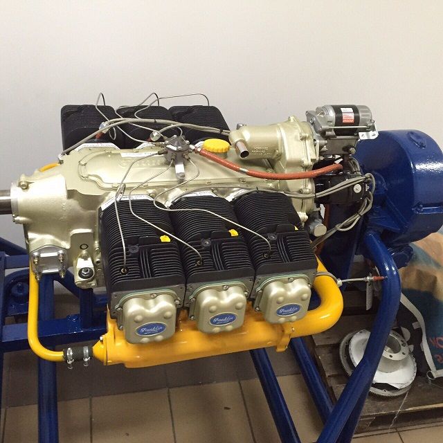

Друзья! Немного полезной информации по мотору Franclin.
Я был очень огорчен неинформированностью некоторых участников этой ветки которые сами не знают,
но утверждают категорично тем самым вводя в заблуждение остальных.
Во первых:  фирма Franclin, по выпуску авиационных двигателей, работала и работает по сей день.
И дай ей Бог здоровья! Находится, как и все последнее время, там же в Польше.
Занимается выпуском, ремонтом и модернизацией своих двигателей. А так же делает капремонт
других авиадвигателей и воздушных винтов. (цены у них абсолютно божеские)
Во вторых: я недавно лино был на фирме (прикупил, про запас, кое каких запчастей для своего "Франклина")
Так что видел все производство своими глазами.
В третих: Сейчас фирма устанавливает Frsnclin 6-ку на Цессну 172 RR (Reims Roket) и будет использовать
этот самолет как демонстратор своей продукции. Благо что Franclin  "шестерка" и Continental io 360
очень похожи и почти идентичны по размерам.
Более того: из России поступил заказ на 20 новых двигателей.
И еще: при проведении капремонта, фирма может установить короткие поршни, под автобензин,
по желанию заказчика.
Спасибо за внимание! Хотелось облегчить жизнь авиаторам!
Модернизированный Franclin 350 " , уже инжекторный. (свежий снимок с завода)
