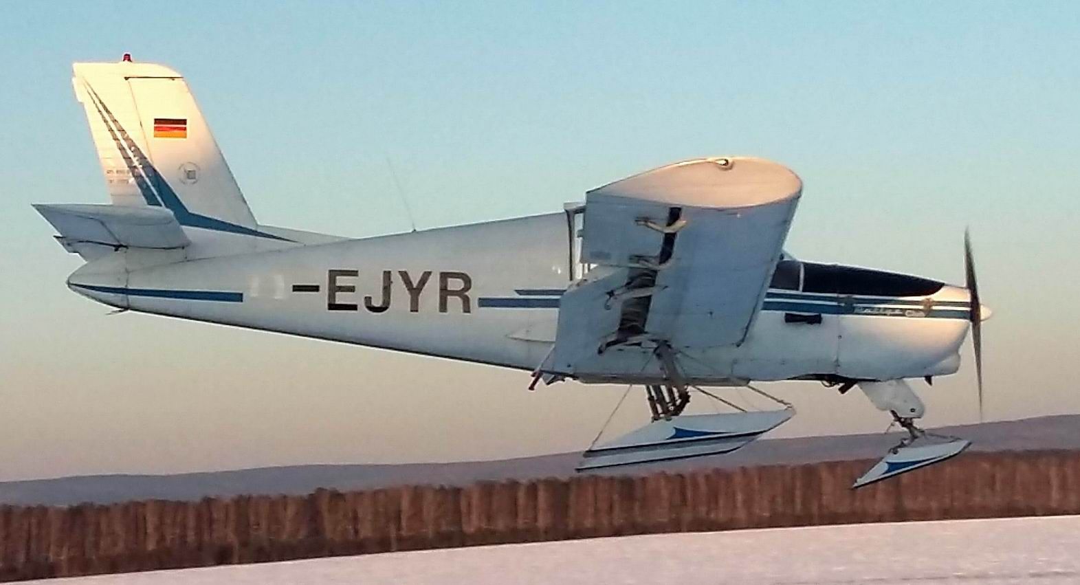

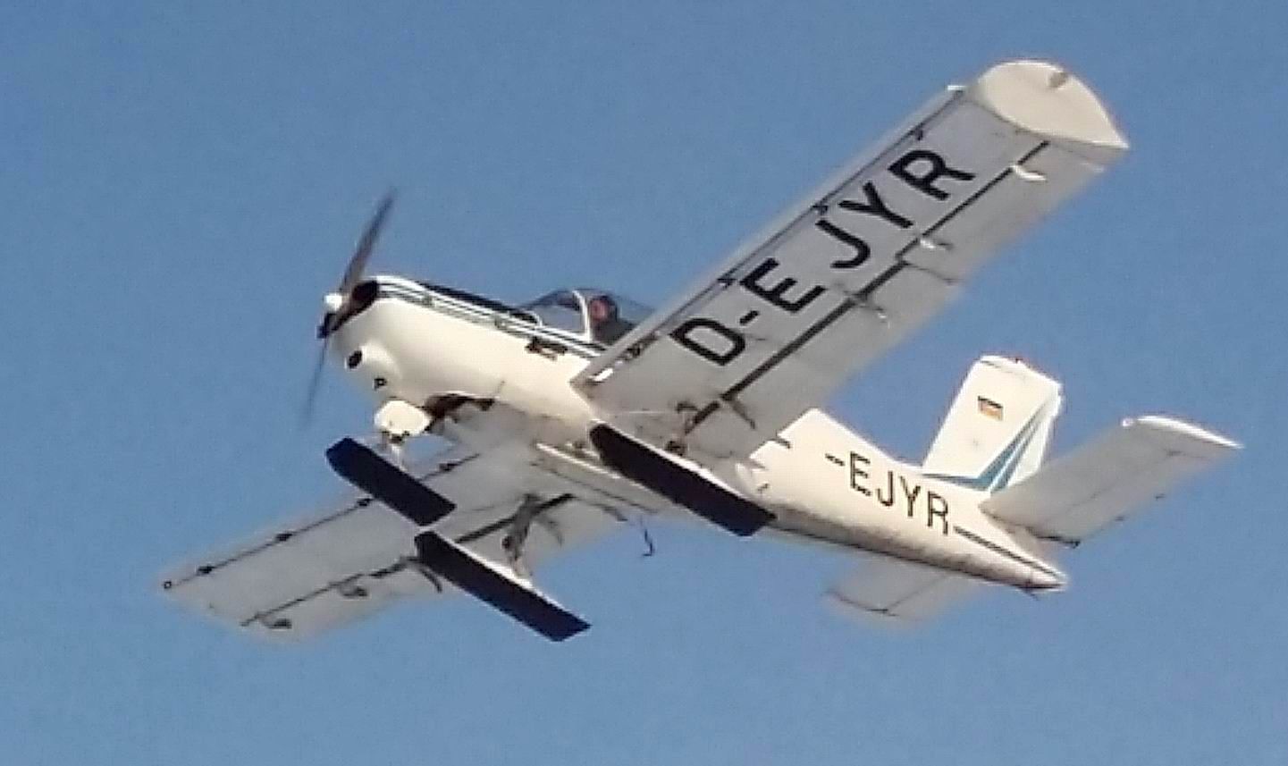

На свой самолет мы просто установили лыжи нашего собственного производства. Низ лыж гладкий, без каких либо направляшек. Самолет в большей степени рулится боковым заносом  основных стоек относительно передней при рулении по полосе. Рулится на уровне Цессны 172. Во всяком случае не намного хуже. Спокойно заезжает самостоятельно в ангар (есть видео). Но для более интенсивного руления по аэродрому желательно сделать скребковый тормоз.
На разбеге и пробеге по ВПП каких либо проблем с рулением не выявлено.
Пробовали взлетать с целины с барханчиками. Стойки четко отработали на мелких кочках. Передняя самоориентирумая стойка ехала четко по курсу движения самолета. Разбег по целине увеличился незначительно.
Мнение о том, что Соката не может эксплуатироватся на лыжах без каких либо переделок шасси оказалось ошибочным.  :~)

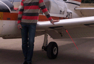

У меня, на Сокате, снизу, на каждом полукрыле в лонжерон ввёрнуты стальные стаканчики, специально под домкрат. Стаканчики, по моему, не съёмные.

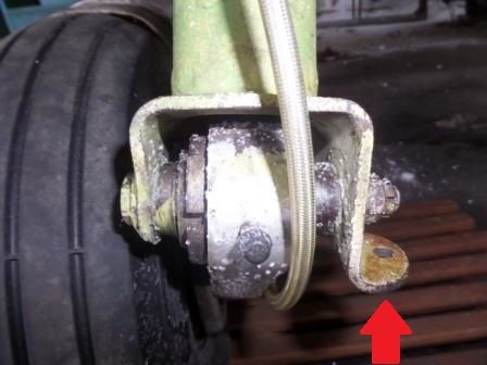

Никто не в курсе, какие резиновые кольца стоят в стойках производства SOCATA?
Спасибо. Заказали манжеты там же. Отлично всё работает теперь.

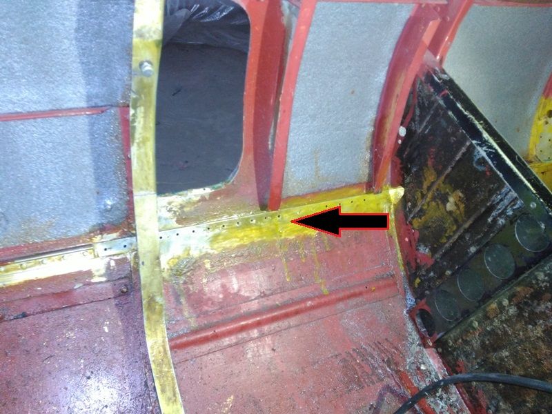

Понемногу перебираю самолет и выявляются некоторые больные точки.
Одни из них - это верхние точки крепления подножек. На шпангоуте возможно появление трещин. На моем самолете трещины присутствовали на шпангоуте с обоих бортов, лечил установкой усиливающих накладок на полнотелые заклёпки.
Еще рекомендую проверить на коррозионное состояние стрингеры фюзеляжа, которые находятся сразу под вырезами на фюзеляже, через которые проходят лонжероны консолей крыла. Видимо на них попадает влага и они сильно корродируют.
