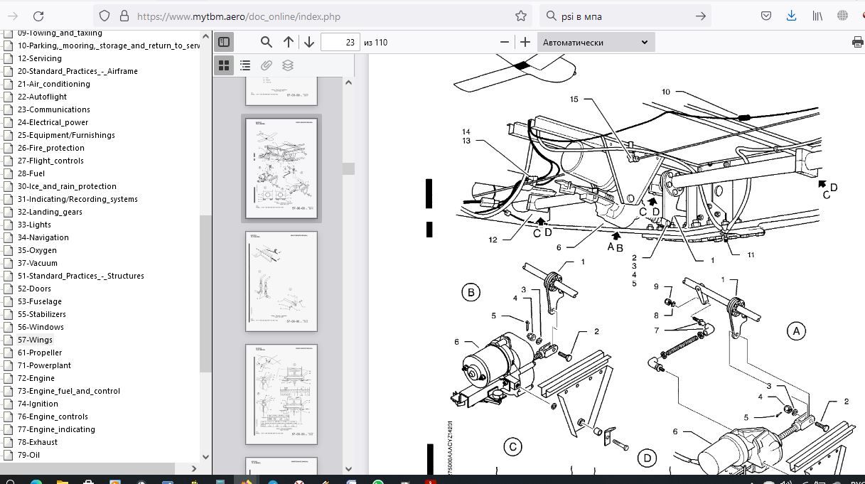

Парни добрый вечер. Подскажите пожалуйста где можно приобрести иллюстрированный каталог запасных частей на самолат
Socata TB-10
Видимо похожее на это ...вообще конечно он объемный - лучше самому туда попасть.
