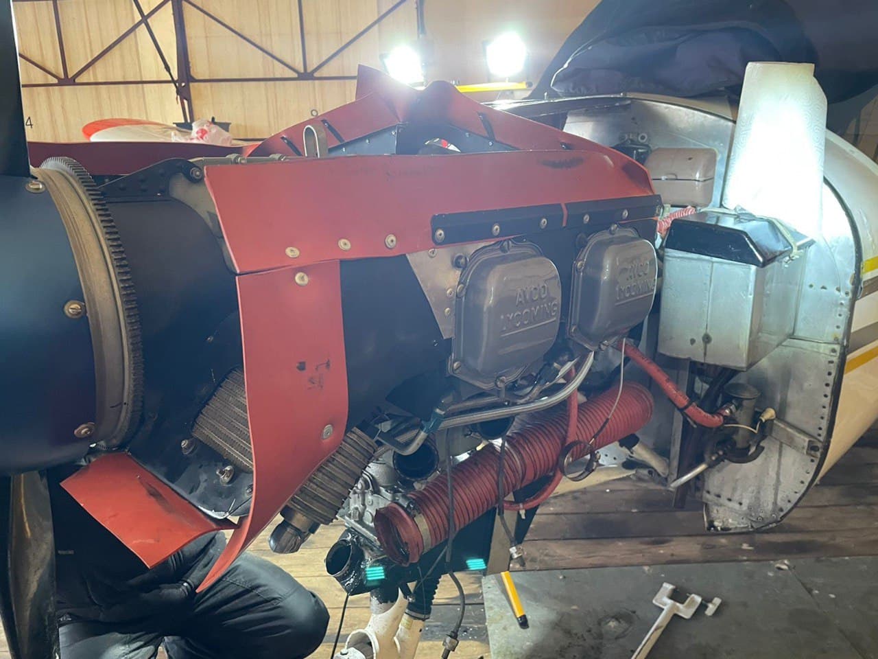

и слева

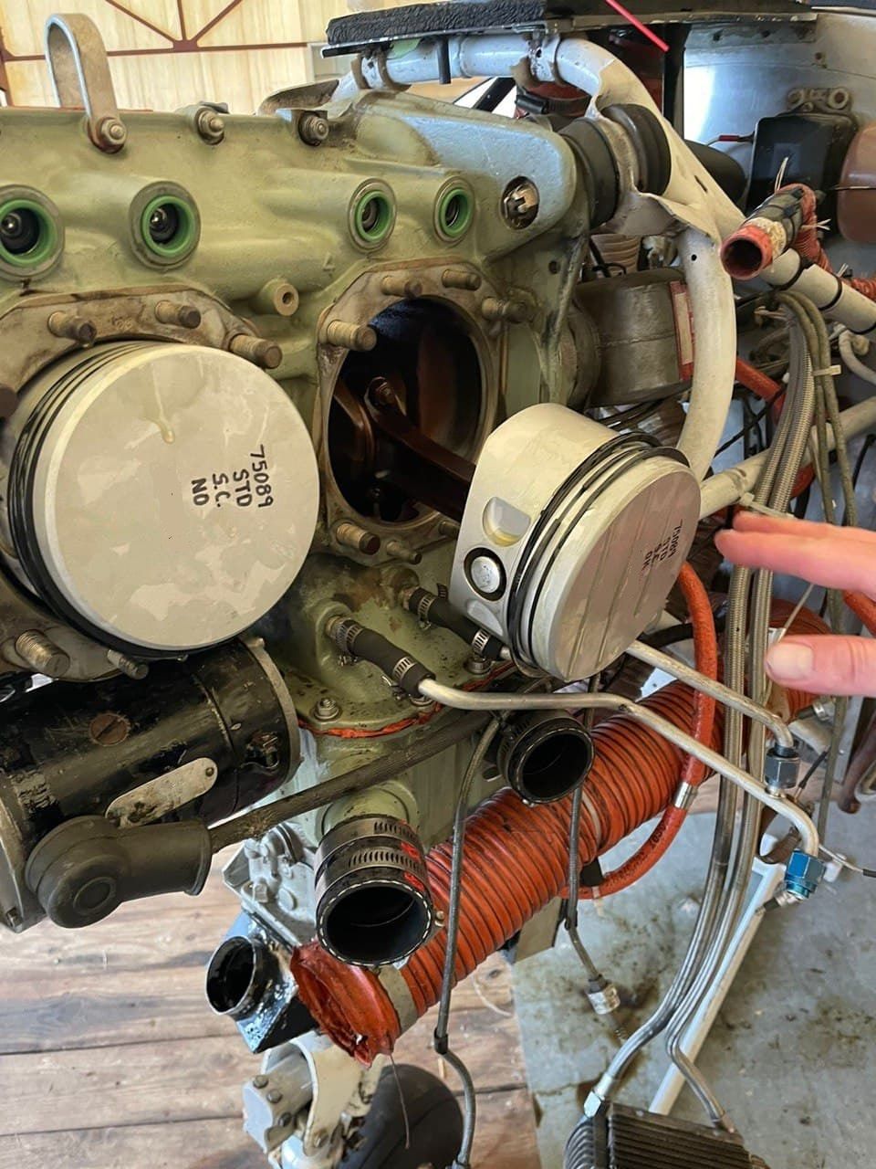

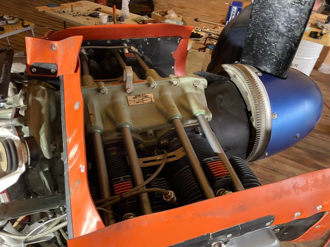

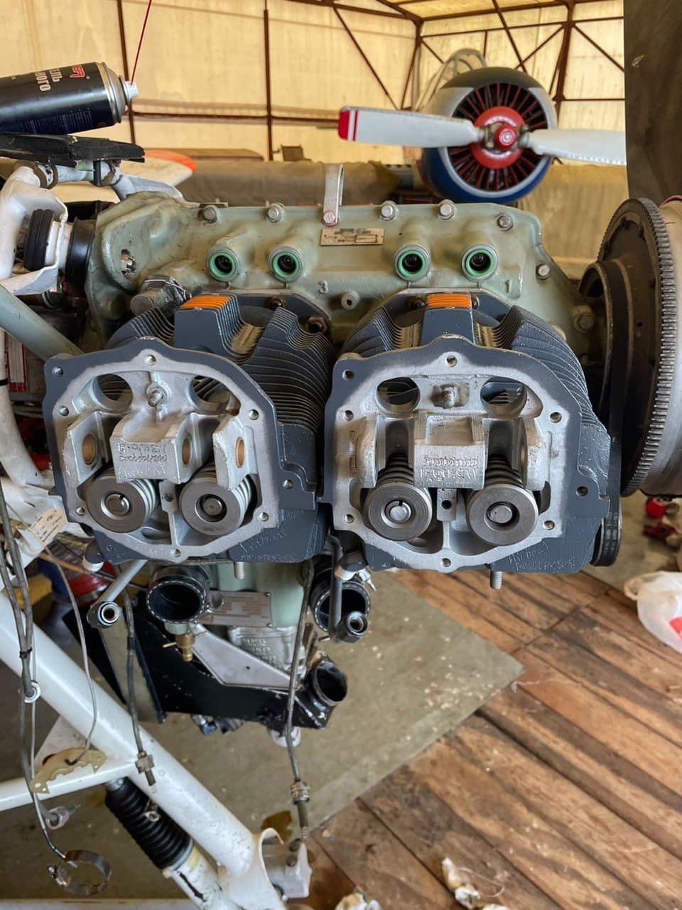

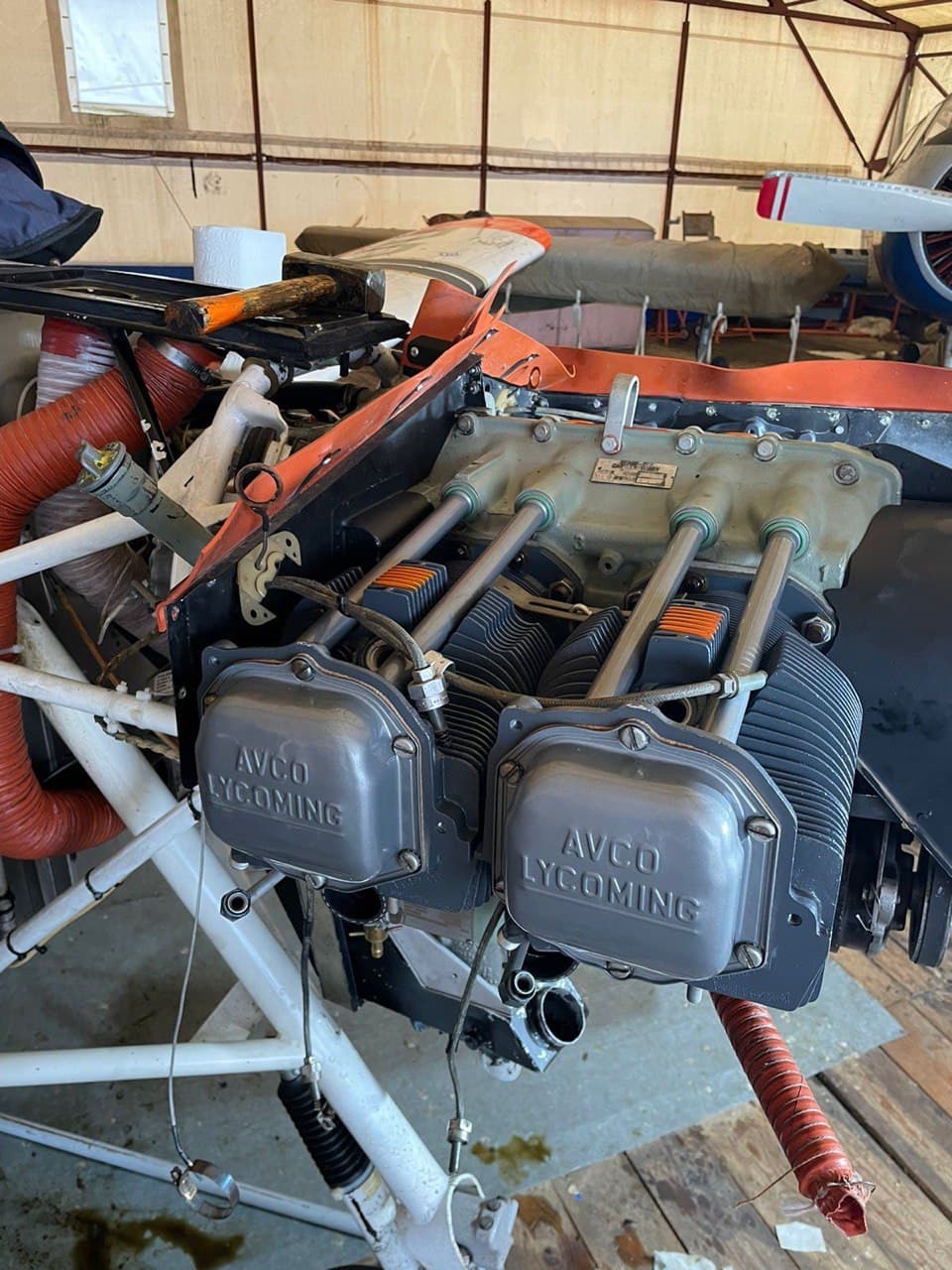

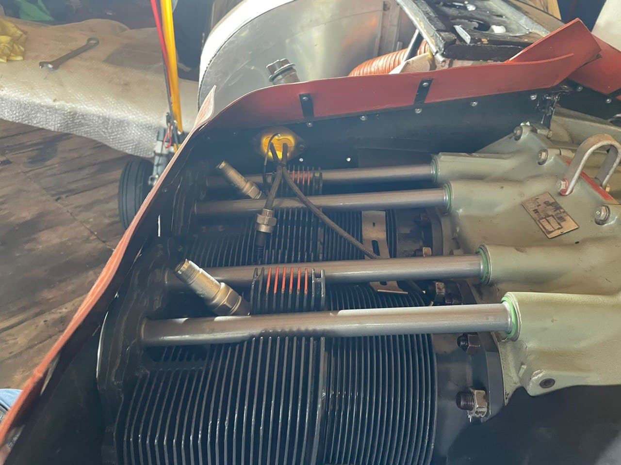

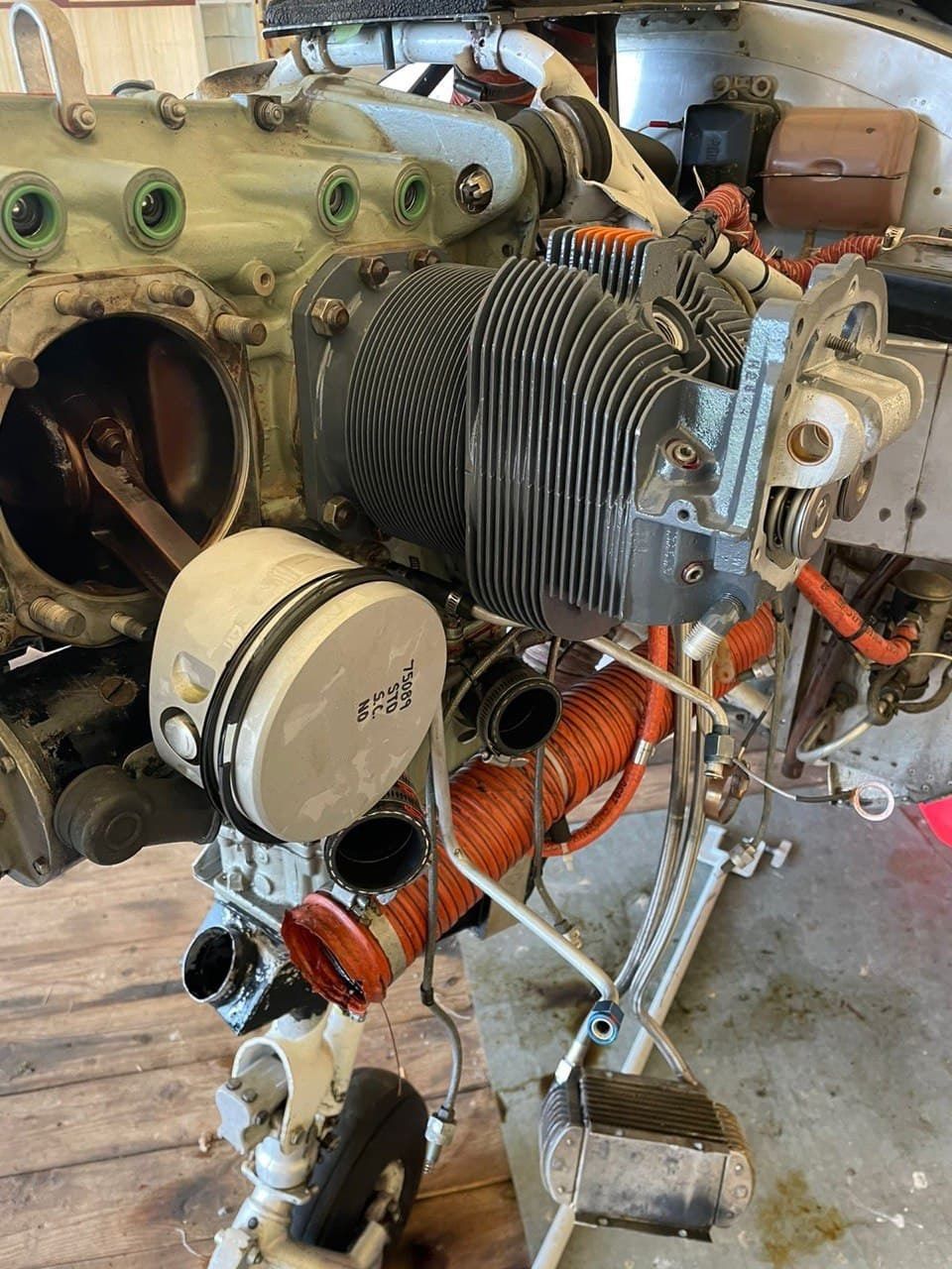

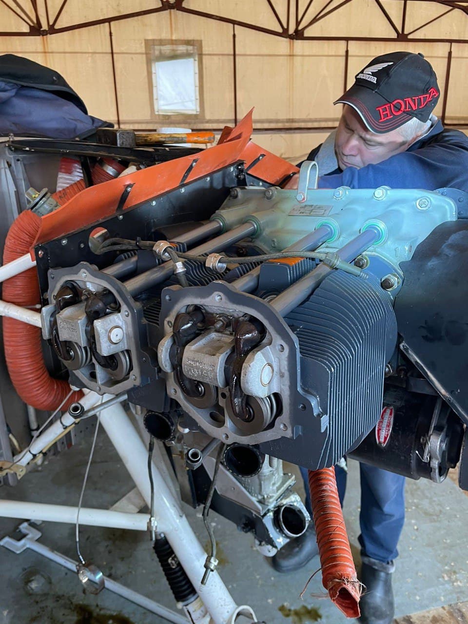

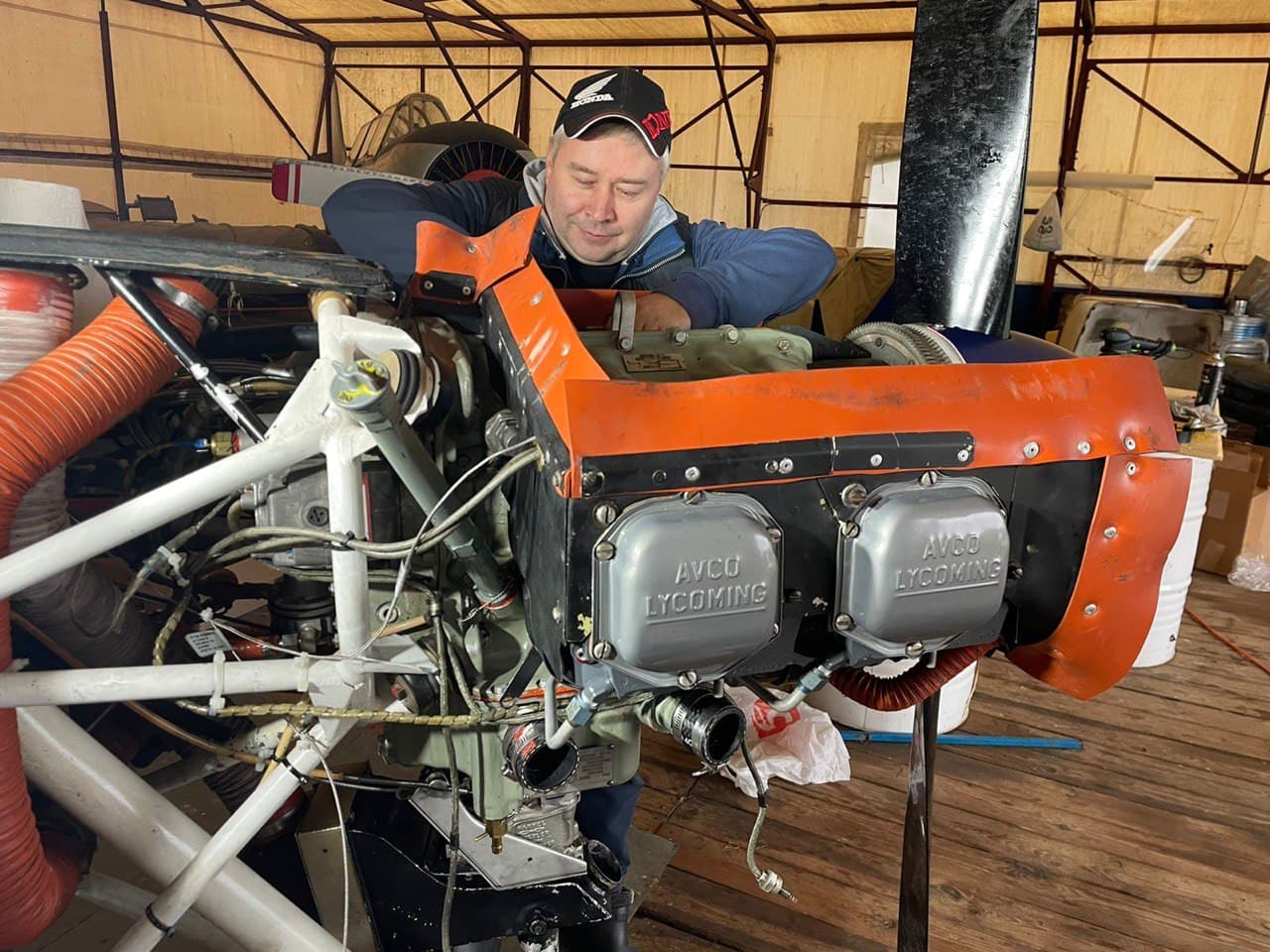

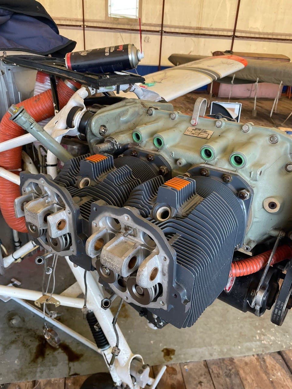

заодно поменяли резинки впускных коллекторов и сливных трубок. К вечеру мотор стал преображаться
около семи вечера запустились.... надо научится выкладывать видео😢. Поскольку работа собранного двигателя и показания приборов полностью удовлетворили, мастера отковали от самолета и вручив оговоренную сумму за сборку отпустили восвояси🙂
если есть вопросы, пишите, расскажу! продолжение следует... по весне покраска🙂
