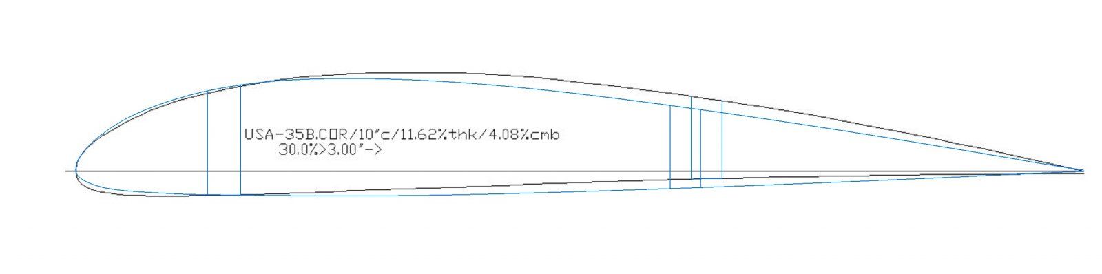

На Р-2 это проблематично. да еще и с хордой всего 1.4 м

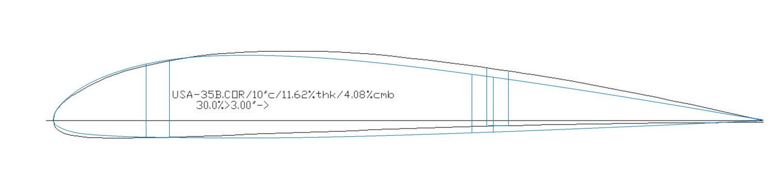

На картинке 2 профиля с одинаковой хордой и одинаковой относительной толщиной. Дополнительно прорисованы лонжероны с одинаковой строительной высотой. "Проблемы" с размещением одинаковые.
Все так. Я просто имел в виду классический Р-2-14 (с толщиной 14%), где при хорде 1.4 лучше иметь один лонжерон в зоне макс. толщины профиля. Два лонжерона получаются толще и тяжелее. Но это зависит еще и от конкретной конструкции лонжерона.
Кстати. На Вашей картинке USA-35B слегка лучше, из-за большего расстояния между лонжеронами

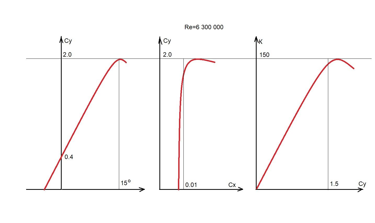

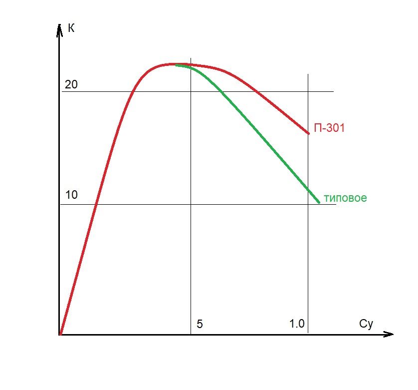

Вчера прислали характеристики профиля П-301М. Это развод или он такой "крутой"?
- В программе, при бесконечном размахе и Re 6 000 000 любой будет крутым.

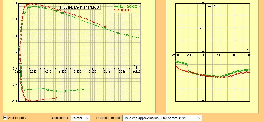

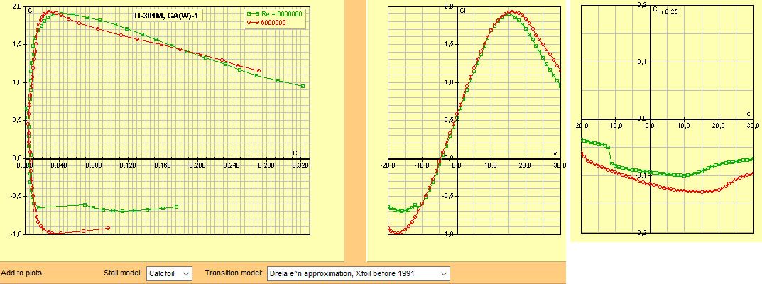

Вот что даёт JavaFoil с координатами П-301 М-15, для сравнения взят GA(W)-1. Обрубленные задние кромки у обоих сделаны острыми для корректной работы проги. Зелёный П-301, красный GAW. Момент у 301 поменьше, чем у GAW-1.
Момент примерно такой же, как у модифицированного GAW. Если верить JavaFoil.

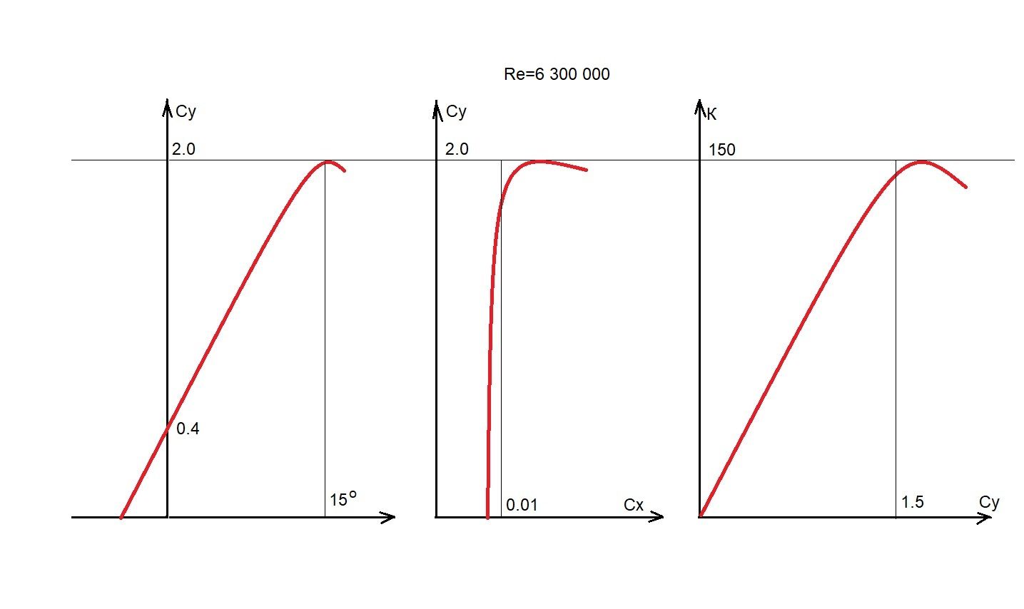

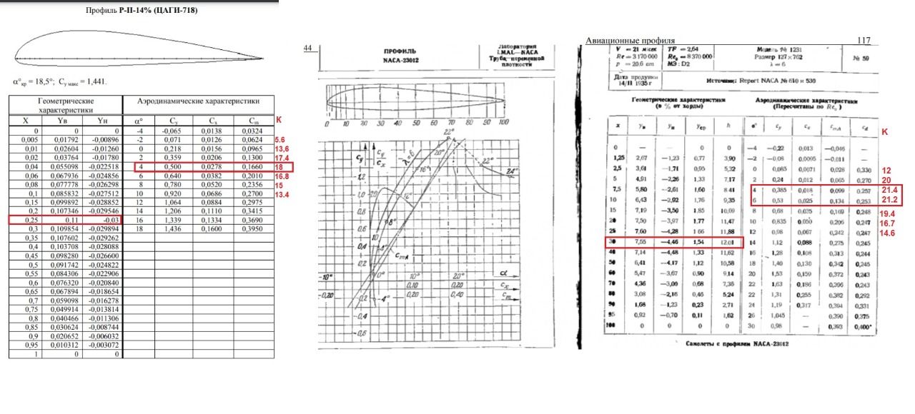

Су=1.5 это разводишко. Меня другое смущает. К это качество крыла=Су/Сх. Оно обычно достигает максимума 18-24 где-то при альфа 2-4 градуса, а потом резко падает. Оно и понятно после 4-5 град начинает резко расти лобовое сопротивление, т.е Сх. К- это очень важный и практический показатель. Какой мах, на каких углах и как быстро падает говорит об очень многом. А тут К линейно шурует до 150 при альфа 15 град!!! Шедевр! Да при 15 гр. он больше 5 не будет. Или тут это коэффициент как угодить хозяину? Или я что-то недопонимаю?

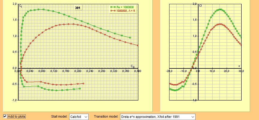

- Вы опять сравниваете обдувки реальных моделей конечного удлинения с расчётом для бесконечного крыла. Это бессмысленно. Имеет смысл сравнивать профиля при одних и тех же условиях. В трубе так в трубе, в проге так в проге. Кстати, JavaFoil неплохая прога, умеющая считать крылья конечного удлинения - и вот как отличаются кривые у П301М15 для Λ = ∞ и Λ = 6.

Попробовал из Вашей поляры сделать график. Вроде все вполне прилично. Большие сомнения, что широкий диапазон мах Су. Может Re очень низкий? Рабочий в 5-8 раз выше. А может программа не так близка к реальной жизни?

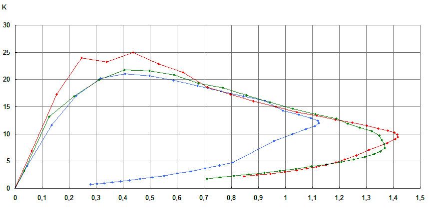

- Калькулятор Re даёт для хорды 1 м и посадочной скорости, характерной для СЛА (ок. 17 м/с), Re порядка 1 млн. А где, кроме посадочного режима, будут большие Cy?
В координатах K(Сy) для удлинения 6 получается вот что. Зелёный 301-й, красный GAW-1, синий СLARK Y.
- Конечно, не так, как проги, моделирующие поток в объёме методом конечных элементов. JavaFoil считает Cy надёжно до срыва, Сх хуже (и К, соответственно, тоже ), Cm ненадёжно - но всё же считает, в отличие от XFoil, которая по Cm выдаёт белиберду. Ценность простенькой проги не столько в цифрах, сколько в возможности сравнить профиля по принципу лучше-хуже. Пусть ошибается - главное, чтобы для всех в одну сторону.
