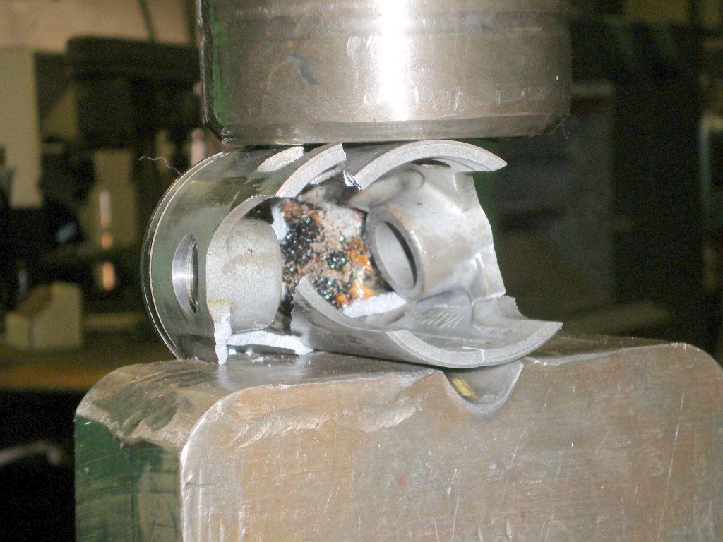

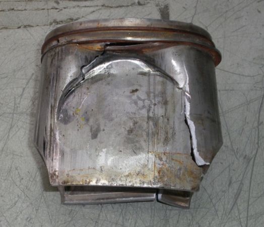

Игорь Петрович, на этом форуме проскочили так сказать исследования, в области так сказать, моторостроения.
Например вот…..
    128,7 КБ · Просмотры: 174
и вот...
    38,1 КБ · Просмотры: 153
Исходя из увиденного я озадачился вопросом (ну наверное не одним даже)…
Что это было? это первое…
Второе – это была демонстрация наличия в собственности пресса?.....
Или умение раздавить все что угодно? как терминатора…
Если предположить, ну только на минутку предположить, что  провели таким образом сравнительный анализ прочностных свойств пары запчастей от поршневого мотора, то мне кажется это не профессиональный подход.
Лично у меня возник вопрос, за что их так? …ну поршни разумеется, раздавили прессом…многотонным
Как мне кажется, лично моё мнение, не навязываю его никому более…поршень та деталь, которая проектируется исходя из ряда предъявляемых требований, в расчете и проектировании этой железяки, закладывается ряд рабочих условий.
Индикаторные показатели, которые определяют нагрузки на силовую часть поршня, температурные нагрузки, нагрузки от сил инерции, боковые силы  возникающие при работе механизма преобразования ну и т.д.
В этом конкретном случае, подобные исследования мне не совсем понятны..
У меня вопрос к Вам: - можно ли подобный метод исследования (прочности разумеется) считать объективным?
Можно ли, проводящих эти исследования коллег считать компетентными?
Можно ли считать хорошим тот или иной поршень, предварительно расплющив его?
Впрочем этот же вопрос я хотел бы задать господину Лапшину…как он бы оценил подобную методу исследования?
На мой взгляд, это примерно так-же, как если бы к построенному аэроплану подошёл некто с кувалдой, еп…. Трахнул бы по консоли крыла и потом в раздумье заявил: - «неее! Нафиг! Хреновое крыло, прочности нет никакой»….ну как-то так вот.
Ваше мнение, если не затруднит Вас…
Ну, и что из этого следует: диверсия, конверсия, сдача цветнины в металлолом... ????
В целом думаю, что полная бессмыслица, ибо любые испытания поршней таким варварским действиям не подвергаются. И потом, я не увидел фрезерованных поверхностей, сплошное литье. В свое время получал поршни из Германии под индивидуальные испытания, так там да, внутренние бобышки были обработаны из под фрезы, так это видно сразу.
я тоже не понял если честно, оттого и спросил 🙁
У меня вопрос остался: - можно ли подобный метод исследования (прочности разумеется) считать объективным?
- Конечно нет.
- Относительно коллег, не знаю, быть может они были пьяны  🙂
-  Нет. Испытания проводят только таким образом, чтобы воспроизвести последовательность событий. А где в моторных испытаниях вы могли бы наблюдать как его бъют кувалдой, только на свалке.
Хотя, в данном случае, вполне возможно вашим коллегам захотелось посмотреть на "зернистость" в сечении поршня, но для этого нет смысла давить все подряд... для исследования как правило проводят определенным образом "выборку" деталей, берут из партии - 1-2 штуки, из упаковочной коробки - одну штуку.. . Образцы нумеруют...
БЛАГОДАРЮ ВАС!
это все что я хотел спросить
RVD сказал(а):
- Конечно нет.
Хотя, в данном случае, вполне возможно вашим коллегам захотелось посмотреть на "зернистость" в сечении поршня, но для этого нет смысла давить все подряд... как правило проводят определенным образом "выборку", берут из партии - 1-2 штуки, из упаковочной коробки - одну штуку.. .
Игорь Петрович, клянусь Вам! это не мои коллэги, я так сказал согласно как бы этикету. Простите...
НЕ КУВАЛДОЙ, еще раз простите, большим прессом, Простите.

Вы об этом уже писали ранее. Одного не пойму, это ведь частный показ фоток, а не от производителя. Никто не доказал, что сие "безобразие" дело рук Красноярцев.
Вы правы. Никто не писал что это наше изделие и наш тест. Фото взято из форума "Konig Radial Engines". http://www.smallenginemachineworks.com так сравнила литые, кованные и фрезерованные поршни. Тест косвенный, но всё же любопытный.
