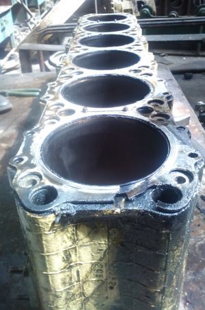

Все дизеля в нашей стране, что выпускались ( а к ним и топливная аппаратура), максимально унифицированы, по современному условно выражаясь, клонированы в разных размерностях и пропорциях: М-50 (дефорсированный АЧ-30); В-2; Д-12 и 7Д12 А-2.  Тому есть причины, хорошо  зарекомендовавшие себя технические решения  используются повсеместно. У дизеля Д-12 к примеру жесткий картер, а от него длинные шпильки, на которые одевается рубашка охлаждения с вставленными в нее мокрыми гильзами (блок), не сложнее детского конструктора. Внизу, на фото вид на снятый блок цилиндров, когда на Д-12 прогорает прокладка.

Все дизеля в нашей стране, что выпускались ( а к ним и топливная аппаратура), максимально унифицированы, по современному условно выражаясь, клонированы в разных размерностях и пропорциях: М-50 (дефорсированный АЧ-30); В-2; Д-12 и 7Д12 А-2.  Тому есть причины, хорошо  зарекомендовавшие себя технические решения  используются повсеместно. У дизеля Д-12 к примеру жесткий картер, а от него длинные шпильки, на которые одевается рубашка охлаждения с вставленными в нее мокрыми гильзами, не сложнее детского конструктора. Внизу, на фото вид на снятый блок цилиндров, когда на Д-12 прогорает прокладка.
Наверное это тоже не глупый подход....эволюционный путь развития.
