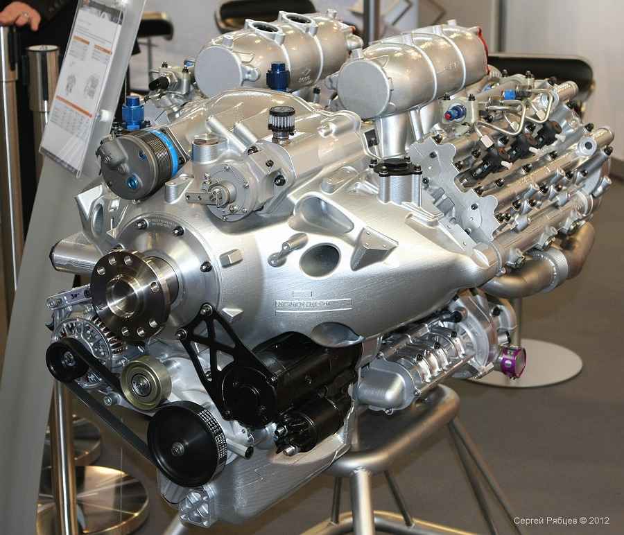

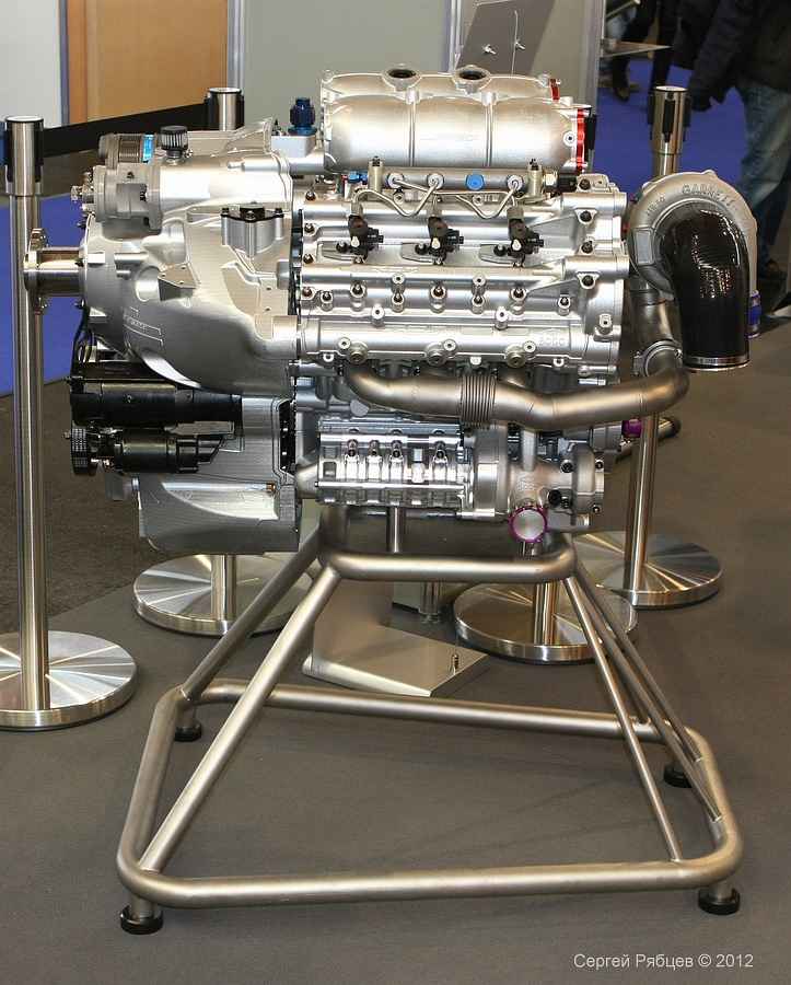

У нас такой двигатель не выпустить, нет соответствующего уровня производства точного литья. Желание снизить вес авиадвигателя за счет применения алюминия для блока дизеля, это утопия, и сколько бы для него, в процентах, не замешивали кремния. У любого дизеля с алюминиевым блоком "текут" постели коленвала. Это не болезнь, а диагноз.
О расходе топлива, очень сомневаюсь в якобы полученных 158 граммах на л.с. Такой расход возможен на этой размерности, не менее, чем с двухступенчатым наддувом. А на этой "двигле" даже одноступенчатый турбонаддув (судя по улитке),  и то не правильно спроектирован.
P.S. Пиара про двигатель много и давно, но нигде нет ни одной кривой ВСХ, увязанной с удельным расходом топлива и моментом.
Да знаком я с этим двигателем. Пока только по наслышке. Сделан конечно конфетка.  Если зарекомендует по надёжности то это прорыв. Здесь правильный,на мой взгляд подход, увеличение объёма за счёт многоцилиндровости. Назовём это коэффициент заполнения. Зная, что в 4х тактном двигателе рабочий ход один за два оборота колен вала. Этот шаг я считаю правильный. Чем ближе рабочие хода тем меньше холостых ходов. Тем ровнее работает двигатель и развивает большую мощность. Правда он может быть и двухтактным дизелем но это дела не меняет.

Игорь Петрович, я честно говоря тоже не видел его ВСХ и показателей по удельным расходам. А где эти данные про 158 гр/л.с./ час?
Ну он вроде как трехлетнюю программу на фирме Яковлева отлетал, там то точно что-то должно быть
И в Казани на "Соколе" тоже вроде 3 года ЛКИ ....
И там, если память мне не изменила со мной, вроде как 600 л.с.
А у варианта V6 - 300

Насколько мне известно от гл. конструктора Як-152 - летал этот двигатель, будучи установленным на серийный Як-52, в Литве, безо всякого взаимодействия с КБ Яковлева: о количестве полетов, налете и результатах таких испытаний, в КБ отчетов, или даже достоверной информации нет. Тем не менее, двигатель установлен на Як-152, который совершил 1 (один) полет, после чего самолет встал на оснащение КЗА.
     В Казани, на двухмоторном БПЛА, полет закончился аварией и лишь сейчас проходят слухи о возобновлении летных испытаний.
Все, остальное - не более, чем домыслы.

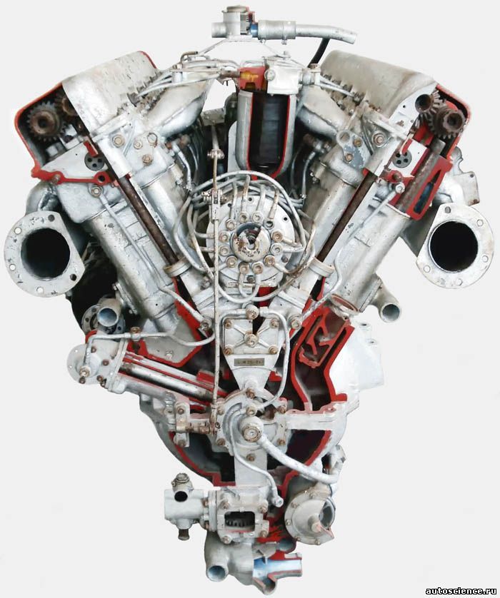

Необходимо упомянуть и об авиационном варианте В-2А, судьба которого сложилась драматически. К началу серийного производства основной модели самолёт-разведчик, на котором предполагалось устанавливать В-2А, устарел, а переделывать основную модель В-2 в чисто танковую было нецелесообразно. Это потребовало бы дополнительного времени, которого у наших моторостроителей не было: надвигалась Вторая мировая война, и Красной Армии требовались – срочно и в большом количестве – новые танки с противоснарядной бронёй и мощными дизелями.
В-2 так и пошел «на поток» с алюминиевым картером и блоками цилиндров, с длинным носком коленчатого вала и упорным шарикоподшипником, способным передавать усилие от воздушного винта картеру двигателя. Уместно заметить, что самолёт-разведчик Р-5 успешно летал с двигателем В-2А.

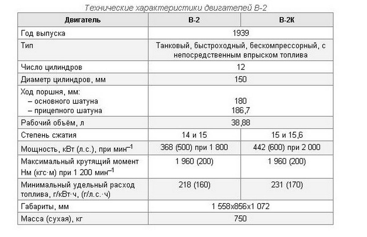

Существовала и другая модификация этого двигателя – В-2К, отличавшаяся повышенной до 442 кВт (600 л.с.) мощностью. Увеличение мощности достигалось за счёт повышения степени сжатия на 0,6–1 ед., увеличения частоты вращения коленчатого вала на 200 мин–1 (до 2 000 мин–1) и подачи топлива. Модификация первоначально предназначалась для установки на тяжелых танках KB и изготавливалась на ленинградском Кировском заводе (ЛКЗ) по документации ХПЗ. Массогабаритные показатели по сравнению с базовой моделью не изменились.
В предвоенное время на заводе № 75 были созданы и другие модификации этого двигателя – В-4, В-5, В-6 и другие, максимальная мощность которых находилась в довольно широких пределах – от 221 до 625 кВт (300–850 л.с.), которые предназначались для установки на лёгких, средних и тяжелых танках.
Перед Великой Отечественной войной танковые дизели изготавливались заводом № 75 в Харькове и ЛКЗ в Ленинграде.
С началом войны их стал изготавливать Сталинградский тракторный, завод № 76 в Свердловске и ЧКЗ (Челябинск). Однако танковых дизелей не хватало, и в конце 1942 г. в Барнауле срочно построили завод № 77.
Всего же эти заводы в 1942 г. изготовили 17 211 шт., в 1943 г. – 22 974 и в 1944 г. – 28 136 дизельных двигателей.

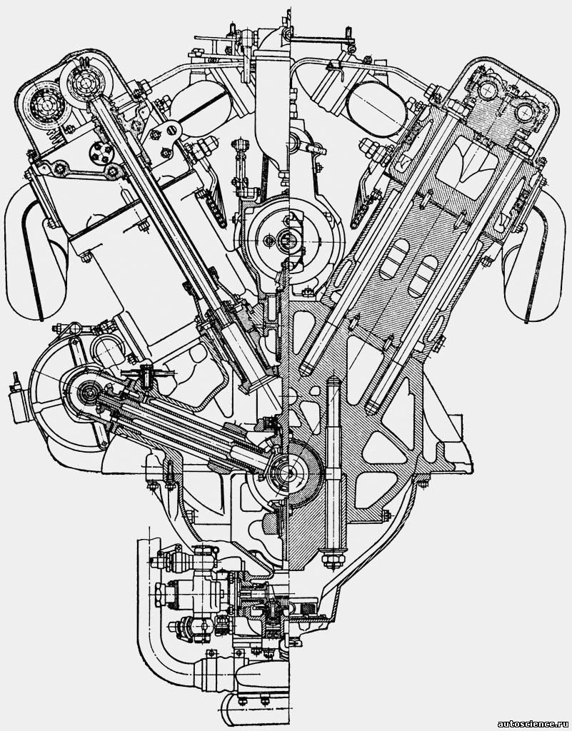

В-2 относился к быстроходным 4-тактным бескомпрессорным, с непосредственным впрыском топлива 12-цилиндровым тепловым машинам жидкостного охлаждения, имеющим V-образное расположение цилиндров с углом развала 60°.
Картер состоял из верхней и нижней половин, отлитых из силумина, с плоскостью разъёма по оси коленчатого вала.
В нижней половине картера имелись два углубления (передний и задний маслозаборники) и передача к масляному и водяному насосам и топливоподкачивающей помпе, крепящихся снаружи картера.
К верхней половине картера крепились на анкерных шпильках левый и правый блоки цилиндров вместе с их головками. В корпусе рубашки каждого блока цилиндров, изготовленного из силумина, устанавливались по шесть стальных азотированных мокрых гильз.
В каждой головке цилиндров были два распредвала и по два впускных и выпускных клапана (т.е. по четыре!) на каждый цилиндр. Кулачки распределительных валов действовали на тарелки толкателей, установленных непосредственно на клапанах. Сами валы были полыми, по внутренним сверлениям подводилось масло к их опорам и к тарелкам клапанов. Выпускные клапаны не имели специального охлаждения. Для привода распредвалов использовали вертикальные валы, каждый из которых работал с двумя парами конических шестерён.
Коленчатый вал изготавливался из хромоникельвольфрамовой стали и имел восемь коренных и шесть шатунных пустотелых шеек, располагавшихся попарно в трёх плоскостях под углом 120°. Коленчатый вал имел центральный подвод смазки, при котором масло подводилось в полость первой коренной шейки и по двум сверлениям в щеках проходило во все шейки. Развальцованные в выходных отверстиях шатунных шеек медные трубки, выходившие к центру шейки, обеспечивали поступление на трущиеся поверхности центрифугированного масла. Коренные шейки работали в толстостенных стальных вкладышах, залитых тонким слоем свинцовистой бронзы.
От осевых перемещений коленвал удерживался упорным шарикоподшипником, установленным между седьмой и восьмой шейками.
Поршни – штампованные из алюминиевого сплава. На каждом установлены пять чугунных поршневых колец: два верхних компрессионных и три нижних маслосбрасывающих.
Поршневые пальцы – стальные, полые, плавающего типа, удерживаемые от осевого перемещения дюралюминиевыми заглушками.
Шатунный механизм состоял из главного и прицепного шатунов. Из-за кинематических особенностей этого механизма ход поршня прицепного шатуна был на 6,7 мм больше, чем у главного, что создавало небольшое (около 7%) различие в степени сжатия в левом и правом рядах цилиндров.
Шатуны имели двутавровое сечение. Нижняя головка главного шатуна к верхней его части крепилась с помощью шести шпилек.
Шатунные вкладыши были стальными тонкостенными, залитыми свинцовистой бронзой.
Пуск двигателя был дублированным, состоявшим из двух, действующих независимо систем – электрического стартера мощностью 11 кВт (15 л.с.) и пуска сжатым воздухом из баллонов. На некоторых двигателях вместо обычных электростартеров устанавливали инерционные с ручным приводом из боевого отделения танка. Система пуска сжатым воздухом предусматривала наличие распределителя воздуха и пускового автоматического клапана на каждом цилиндре. Максимальное давление воздуха в баллонах составляло 15 МПа (150 кгс/см2), а поступавшего в распределитель – 9 МПа (90 кгс/см2) и минимальное – 3 МПа (30 кгс/см2).
Для подкачки топлива под избыточным давлением 0,05–0,07 МПа (0,5–0,7 кгс/см2) в питающую полость насоса высокого давления использовалась помпа коловратного типа. Насос высокого давления НК-1 – рядный 12-плунжерный, с двухрежимным (позже всережимным) регулятором. Форсунки закрытого типа с давлением начала впрыска 20 МПа (200 кгс/см2). В системе топливоподачи имелись также фильтры грубой и тонкой очистки.
Анализ параметров двигателей В-2 показывает , что они отличались от карбюраторных намного лучшей топливной экономичностью, большой габаритной длиной и сравнительно небольшой массой. Это объяснялось более совершенным термодинамическим циклом и «близким родством» с авиационными моторами, предусматривавшим длинный носок коленвала и изготовление большого числа деталей из алюминиевых сплавов.

Технические характеристики В-2

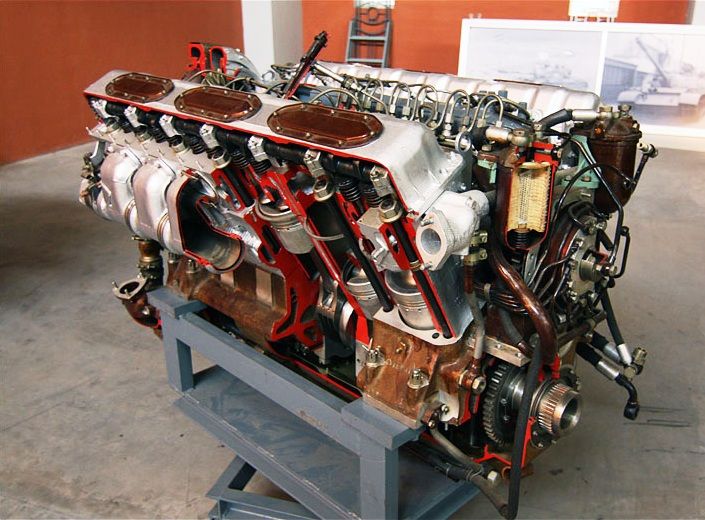

В послевоенный период на Челябинском тракторном заводе на базе В-2 были созданы и запущены в серийное производство дизели В-54 (для среднего танка Т-54) и В-11-ИС3 (для тяжелого танка ИС-3). Оба варианта двигателя имели мощность 520 л.с. В 1947 г. началось производство перспективного дизеля В-12, предназначенного для танков ИС-4, Т-10, Т-10М. В развитие конструкций довоенных дизелей В-3 и В-4 для военных легких гусеничных машин был создан 6-цилиндровый дизель В-6 мощностью 240 л.с. Последний использовался на плавающем танке ПТ-76.
Другим массовым послевоенным дизелем стал В-55 мощностью 580 л.с., представлявший собой дальнейшее развитие двигателя В-54. Он же оказался последним отечественным безнаддувным танковым дизелем. Простота конструкции в сочетании с высокой надежностью обеспечили ему невиданную распространенность в мире: именно этот "движок" устанавливался в танки Т-55, которых только в СССР изготовили более 50 тыс. единиц! Лицензии на производство В-54 и В-55 были проданы ряду стран; в частности, при технической помощи Советского Союза в Датуне  (Китай) построили завод, специализировавшийся на изготовлении этих двигателей.
В 1960-1970 гг. для основного боевого танка Т-72 в Челябинске были разработаны дизели В-46-6 (мощностью 780 л.с.) и В-84М (мощностью 840 л.с.), сохранившие размерность и литраж своего "прародителя". А в 1980-1990 гг. появились В-88 (форсированный вариант В-84М мощностью 880 л.с.) и В-92 (мощностью 1000 л.с.), которые на сегодняшний день завершают линию В-2. Станут ли они последними - кто знает?
    82,6 КБ · Просмотры: 195
В-92 — российский четырёхтактный, V-образный, 12-цилиндровый, многотопливный дизельный танковый двигатель жидкостного охлаждения с турбонаддувом.
Имеет непосредственный впрыск топлива и полностью динамически уравновешен.
Развивает мощность до 1000 лошадиных сил (736 кВт) на 2000 об/мин, предназначен для установки на танки Т-90. Выхлопная система расположена в надгусеничном патрубке, что уменьшает нагрев корпуса и заметность танка для систем ИК-наведения.
Двигатель выполнен с применением алюминиевых сплавов- картер, блок цилиндров, поршни (АК12Д). Клапаны выполнены из хромомолибденовой стали 40Х10С2М.
