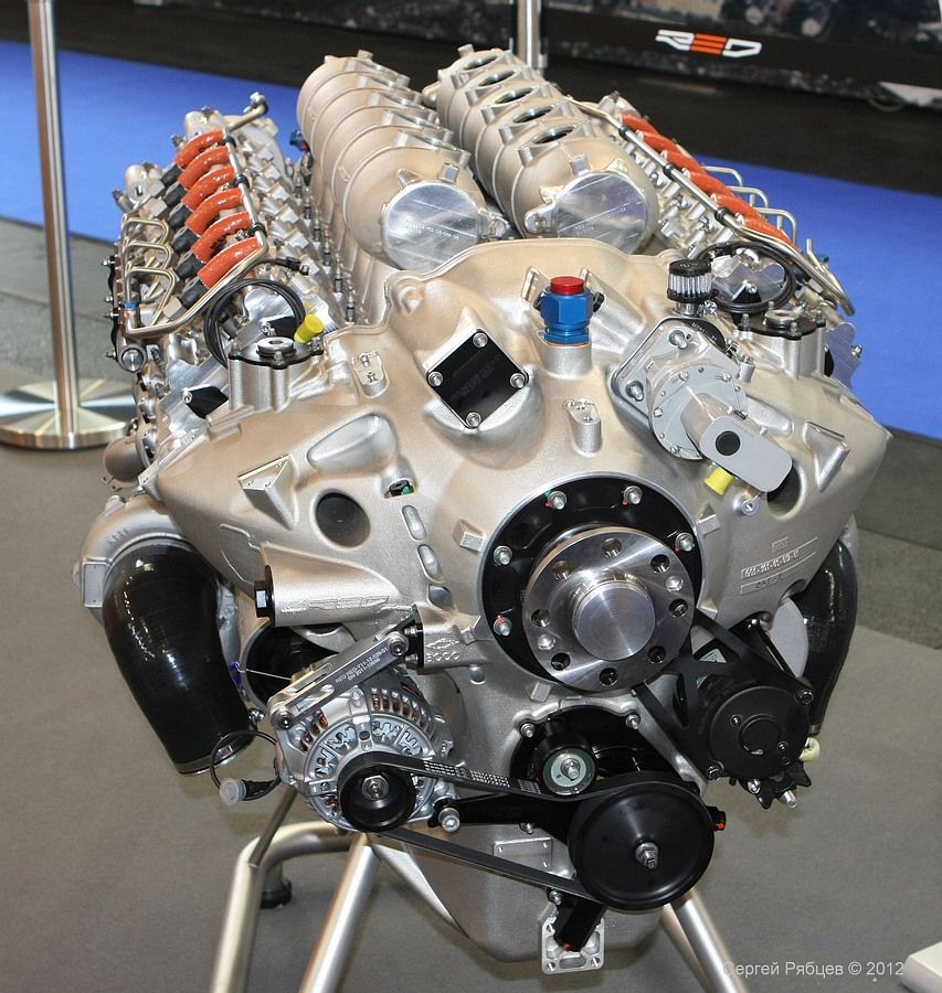

примеры самых современных авиационных моторов...в студию
    179,2 КБ · Просмотры: 196
ВО ПЛЯ 😛....

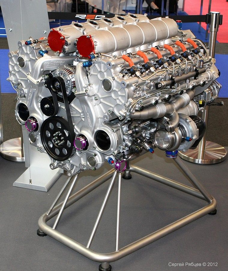

За крайние лет 40, это по настоящему новый двигатель
https://nplus1.ru/news/2015/08/29/yak152
http://ru-aviation.livejournal.com/2330467.html
http://www.reaa.ru/cgi-bin/yabb/YaBB.pl?num=1272351080/150
Всяко луче чем тута матерки калякать...
