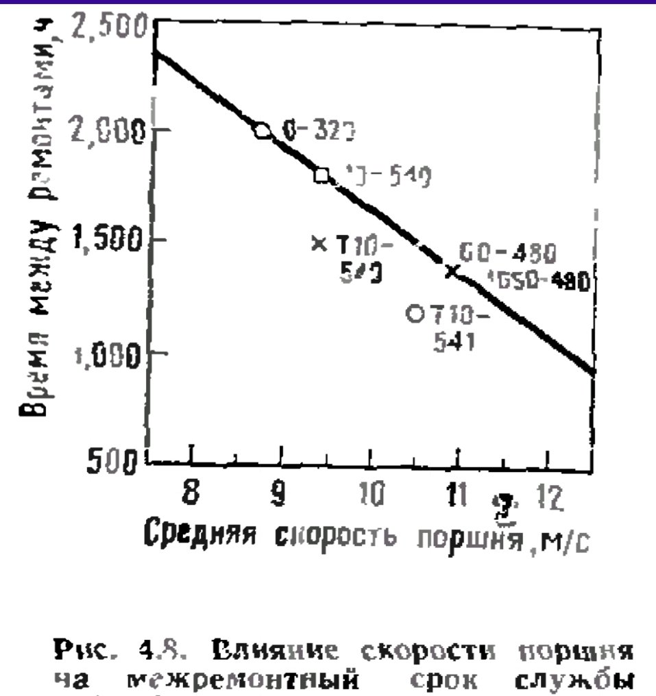

Ну так это ТАМ, а не у нас...
...средняя скорость поршня = 16 м/с!
Считается, что она не должна превышать 10 м/с
В любом учебнике по проектированию авиационных моторов описана зависимость ресурса от средней скорости поршня.Кем считается?
Навряд ли сейчас кому либо, за свои немалые кровные, нужен мотор с ресурсом 50...100 часов, как во времена второй мировой....посмотрите какие были средние скорости поршней во времена второй мировой...
...в районе 12...15 метров в секунду, а то и больше...

А ничего что с момента написания тех учебников прошло уже не менее 50 лет и за это время как-то развилась такая наука как трибология, то же материаловедение, появились новые смазочные материалы и точность и качество финишных операций при мех обработке очень сильно поменялись в лучшую сторону.В любом учебнике по проектированию авиационных моторов описана зависимость ресурса от средней скорости поршня.
Этот график противоречит практике. Практика даёт, что при скорости трущейся пары более 15 м/с происходит лавинообразный износ. При этом график должен идти круто вниз, а не продолжать линейно уменьшаться. Это соответствует средней скорости поршня мотора в полтора заза меньшей.В любом учебнике по проектированию авиационных моторов описана зависимость ресурса от средней скорости поршня.

Первая часть Вашего поста противоречит второй.А ничего что с момента написания тех учебников прошло уже не менее 50 лет и за это время как-то развилась такая наука как трибология, то же материаловедение, появились новые смазочные материалы и точность и качество финишных операций при мех обработке очень сильно поменялись в лучшую сторону.
Просто вспомните тот же Райт-Циклон R-1830 и наш М-62 (лицензионная версия Райт-Циклона) так вот ресурс у американца был гораздо выше и это при одних и тех же параметрах средней скорости поршня. Ответ прост, всё решало совершенство технологии, соблюдение режимов резания, процедуры сборочных операций и применение более качественных смазочных материалов. Всё течёт, всё изменяется, старые учебники основа, а не незыблемая база.
Каждый воспринимает информацию в силу особенностей своего ума и опыта. Найти противоречия можно всегда даже там где их нет, было бы желание. Тут как у Портоса: "Спорю, потому что спорю".Первая часть Вашего поста противоречит второй.

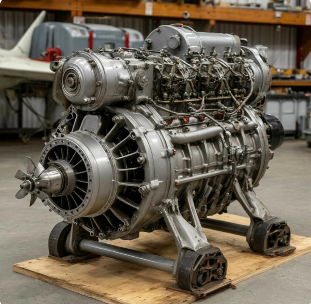

Требую продолжения банкета!!!Появился ещё один уфимский двигатель под маркой М-105.
Лучше меньше, да лучше. Но врядли.Требую продолжения банкета!!!
Больше эМ-стопятых всяких и разных!😁
Да нее, я б диаметр винта добавил 🤣Лучше меньше, да лучше. Но врядли.
