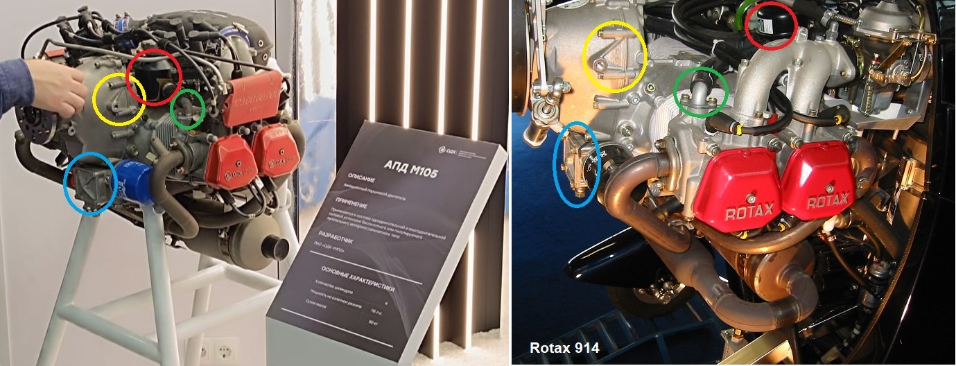

Создан новый мотор для СЛА, 115 л.с.
Расчет далек от корректности, увы - отсюда и ложные выводы.
С этого места, пожалуйста, подробнее. Для меня это важно.

Вроде не "создан" даже, а "слизан". Может даже и подчистую основа двигателя от Ротакс, а потом чуть другая обвязка низкотехнологичная (трубки, кронштейны, бачки, тяги и др).... чтобы как-то отличаться.
Мужики, ну далось оно вам? Вы что, святее Папы Римского? Можете сами спроектировать и сделать двигатель, делайте, кто вам мешает! Ну сделали двигатель и сделали. Что воду в ступе толочь. Поглядите в историю моторостроения 30-х годов и увидите кто и кому что передавал и кто просто копировал.

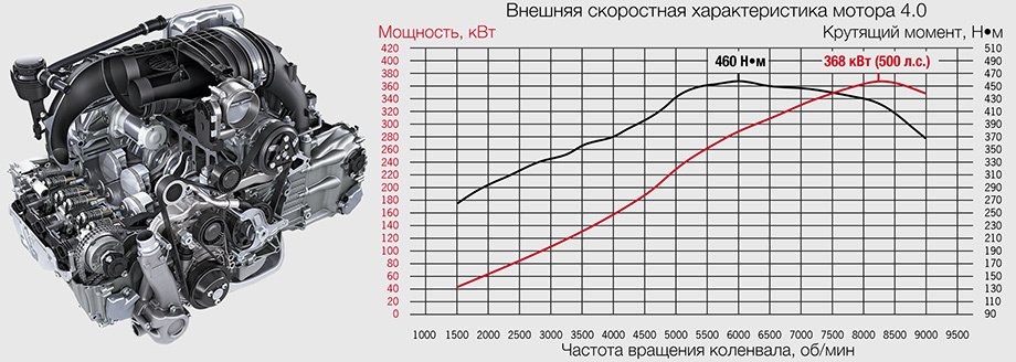

Хмм, вообще то это совершенно не так.
Речь о другом.Речь о том, какая нужна мощность, чтобы развивать тот или иной момент. Это всё связано с трением, а значит пропорционально кубу скорости (читай оборотов).
Расскажите, будьте любезны - как пройти по внешней характеристике, имея потребителем мощности воздушный винт?
Вы, вообще, поняли, о чем говорите?
И в курсе дела - как эту внешнюю характеристику синмают?
И о существовании дроссельной характеристики знаете?
И о винтовой знаете?
И о согласовании всего этого богатства в силовой установке самолета - не расскажете ли: очень интересна ваша версия.
Не только. Проведите аналогию с сопротивлением крыла - индуктивным и прочими.
Ручкой управления шагом

А простое определение я уже дал: отклонение от кубической параболы зависит уже от конкретных условий - для прикидки можно о них не думать. Качественный результат, для формирования выводов имеет вполне приемлемую инженерную ошибку.
Как Вы это будете делать - и как поймете, что идете именно по внешней характеристике?
Позволит ли Ваш ВИШ осуществить подобное?
