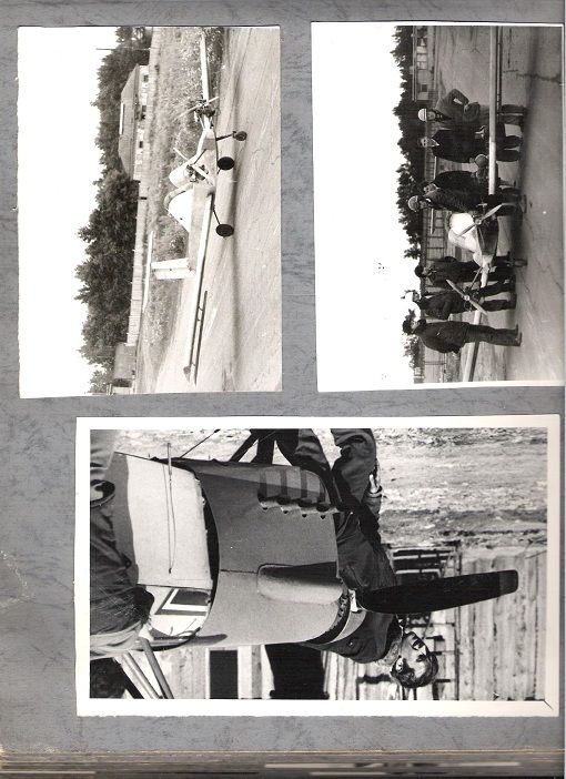

У меня свой в своё время такой был 90кг тянул. Разбил я его больше делать такие не хочу. Почему я должен корчиться как имбрион в утробе, в тесной кабине. Хочу летать как человек с комфортом. Ну хотя бы в просторной кабине.
В нашем планере комфортно было-ни бортов,ни пола,обзор великолепный,ветер в харю,слезу вышибает... 😀
