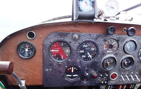

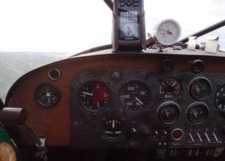

На перелёте, перед заходом солнца, без термички заснял кое-какие характеристики при следующих исходных данных:
установлены 4  ВРЖ,
пилот -105 кг., бортовой комплект для перелёта примерно 15 кг., бензина 25 - 30 кг.
Сначала с закрылками 15 гр.
    47,7 КБ · Просмотры: 158

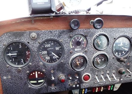

На скорости 90 с оборотами 4800 набор порядка 0,5 м/с. (Ноль на вариометре не выставлен. На земле показывает небольшой минус)
    54,2 КБ · Просмотры: 180
Если судить по полученным цифрам (скорость и обороты) ,вся ваша работа по замене на каплевидные подкосы ,принесла пользу только как моральное внутренне удовлетворение ,чем аэродинамическую пользу!  🙂
Да Фиркат, сам над этим голову ломаю.
Субъективно мне казалось, что появился резерв по оборотам, но реально, его я не вижу. Просматриваю прошлогодние фотки. Хороших с приборами мало. Но! на тех, что с похожей нагрузкой и без термички, цифры те же самые.

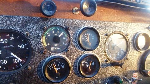

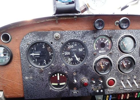

2. Обратите внимание на рабочую температуру в прошлом году (на фото) и в этом году (фото выше). Конечно увеличенный маслорадиатор и дффузор играют роль, но не на столько же.
Может температурка у нас пока пониже, не спорю. Но, проблемы с тем как нагреть до рекомендованных 90 гр у меня в прошлом году не было, а в этом году в процессе выполнения первого объёма работ мне пришлось летать с температурой 80 гр. и ниже. Насколько я помню, иной раз возникала мыслишка, а не закрыть ли часть радиатора от обдува, как это мы делали зимой.
Дальше буду следить за тенденциями.
На Фото прошлогодние рабочие режимы.
