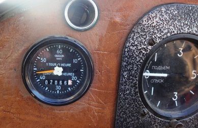

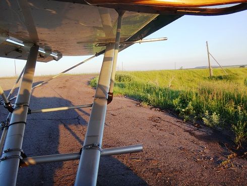

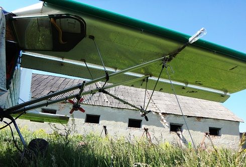

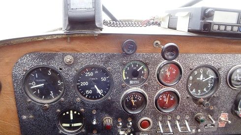

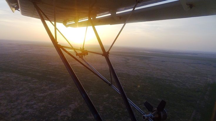

Тоже прошлогоднее фото приборов в процессе эксплуатации подкосов круглого сечения и распылителей со штангой.
Масло-радитор стоял 8 - рядный, сейчас 11- рядный.
    42,6 КБ · Просмотры: 204
С прошлогодней комплектацией работа и перелёты на этом самолёте, практически всегда, проводились на температурных режимах превышающих рекомендованные значения.
    39,6 КБ · Просмотры: 209
На самолёте с  нынешней комплектацией я чувствую достаточный запас мощности и скорости.
Температура в норме.
Меня устраивает.
Слегка забрызгивает стабилизатор химией, так это было и с предыдущей аппаратурой.

Я  поставил ему подкосы с профилем толщиной 33 мм. Химоборудование Сергей дорабатывал сам, но оставил родную отдельную профилную штангу с подкосиками.

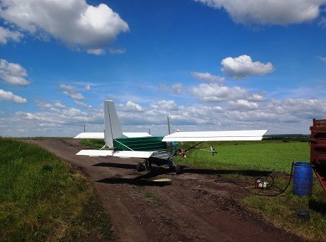

Первый рабочий день начинался хорошо. Штиль, лёгкий туман на озере. Всё прекрасно.

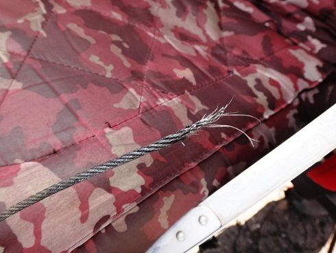

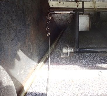

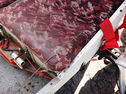

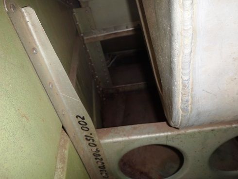

Выруливая после очередной заправки на взлёт, я почувствовал, что левая педаль слегка «провалилась».
    45,1 КБ · Просмотры: 216
В закрытой зоне, обслуживание в которой ограничивалось прощупыванием  пальцами до "куда достанешь".
    22,2 КБ · Просмотры: 223
Трос повис, слава богу на земле, а не между столбов.
Позже пришла мысль: если уж было сомнение по поводу тросов, а проверить не получалось,  надо было натянуть резиновые амортшнуры на кронштейны крепления тросов на  руле поворота. Даже при обрыве одного из тросов руль продолжал бы работать, хотя бы наполовину, т.е держался бы в нейтрали и управлялся в сторону целого троса.
