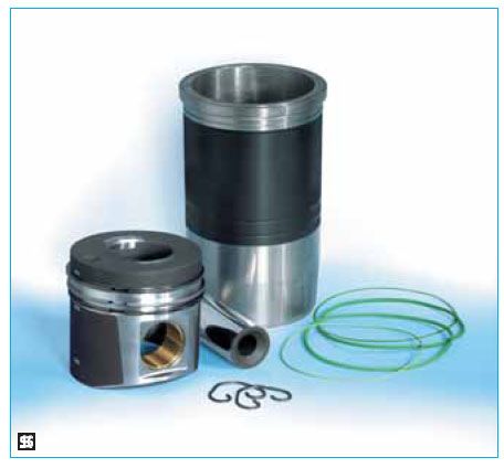

Как уже сказал Денис, теплоизоляция повышает температуру поверхности. А поршень, к примеру, малонагруженной или статичной деталью не назовёшь. К тому же всё сказывается на рабочем процессе: в дизелях появляются коксовые отложения, в бензиновых- детонация и калильное зажигание(опять же из-за отложений)
Более простое, хотя и менее эффективное решение - теплоизоляция выхлопных патрубков. Можно отбить пару процентов.
Спасибо, понятно. Ну уж успокойте дилетанта до конца. Навскидку, средняя по времени температура газов в цилиндре двухтактного дизеля мне кажется около 1000 градусов или меньше. Неужели нет материалов, способных выдержать при этой температуре давление в цилиндре, работая на сжатие? Причем со всех сторон? Фарфор обычный например? А температуру чуть поменьше и фторопласт выдерживает. Ну на худой конец, нержавеющая сталь! Да и кокс при такой температуре образуется?
Фторопласт работает надёжно только в виде тонкого слоя, не в массе - форму держит плохо, деформируется.
Фарфор вообще непригоден - из-за постоянных смен температур (продувочный воздух/горение) развиваются усталостные трещины, как следствие - разрушение. Да и как его задействовать в составном поршне - тепловое расширение с металлом разнятся, нужны натяги, а он этого не терпит!?
Составные поршни распространены, но там смысл другой - днище теплостойкое, юбка износостойкая.
Используют также поршни с эллоксированным днищем - теплостойкость повышает, дешевле и легче составных (см.рис.).
    20,1 КБ · Просмотры: 169
