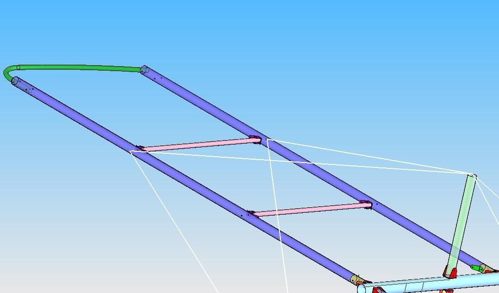

Список недостаткой плоского профиля.
В трубкопланах зачастую крыло основано двумя трубами по передней и задней кромке, поперечными трубами и набором профильных трубок-лат, образующих верхний контур профиля. Чаще вообще нижний контур профиля или почти отсутствует или является производной от обшивки.
Да и верхняя обшивка далеко от теоретического профиля, от чего и Су мах достаточно мал.
Рассматривая профили, практически плоские, которые применялись на заре авиации, появляются вопросы о вообще возможности применения плоского, не профилировнного или почти не профилированного крыла. Т.е. образованного исключительно силовыми продольными и поперечными набором, без профилезадающих лат. Ну или условно говоря еще легкую трубу в районе передней кромки исключительно для натяжения обшивки 🙂
Ясно, что все будет плохо, но на сколько? Ведь непрофилированное плоское оперение применяется сплошь и рядом.
Какие будут мнения по спискам  недостатков и характеристикам подобного простейшего крыла на легком неспешном одноместном тряпкоплане?
1. Очень резкий срыв?
2. Слишком малый Су?
3. Слишком большой Сх?

первые 2 пункта. C[sub]y[/sub]будет маленький, срыв - с передней кромки, т.е. резкий.
для оперения же ни резкий срыв, ни малый C[sub]y[/sub] существенного значения, как правило, не имеют, потому и применяют.
получить полоскание обшивки на крыле с двумя жесткими кромками - это надо постараться 🙂

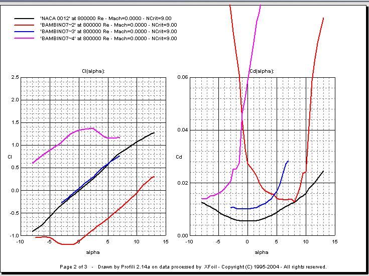

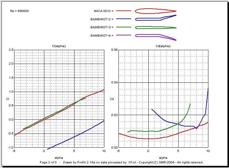

помню что Су=0,8 при том на каких рейнолдсах, какого удлинения ничего не помню
Cy будет маленький
0.8  относительно 1,2 - это 1,5 раза меньше. Достаточно маленький Су или еще должен быть меньше? 🙂 Если меньше, то сколько в граммах? 🙂
Профили2 выдала такую картинку.
Правда одну вариацию не переварила 🙁

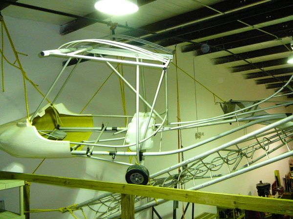

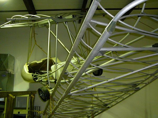

А вто такое крыло сделать совсем не трудно ,а характеристики гораздо лучше.  На плоском крыле будешь летать кое как и на полный газ. А баз мотора почти кирпичем вниз

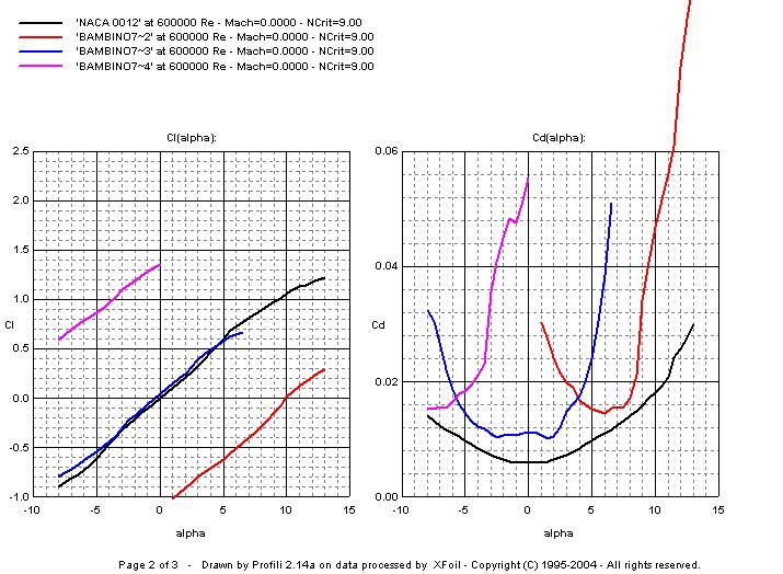

А вот на меньших скоростях уже немного другая картинка прорисовывается.
    89,8 КБ · Просмотры: 188
    101,6 КБ · Просмотры: 190
Согласен, что характристики лучше. Но дело в том, что лучше не требуется. Требуется что бы на этих скоростях и углах мог управляться эффективно по крену,  начинал разгружать шасси, но не мог оторваться от земли.
Если все перечисленное удастся, то задача будет считаться выполненой. Только хочется попробовать вникнуть, как может повести себя подобная плоскость. Какие грабли может быть есть у СОВЕРШЕННО плоского крыла?
