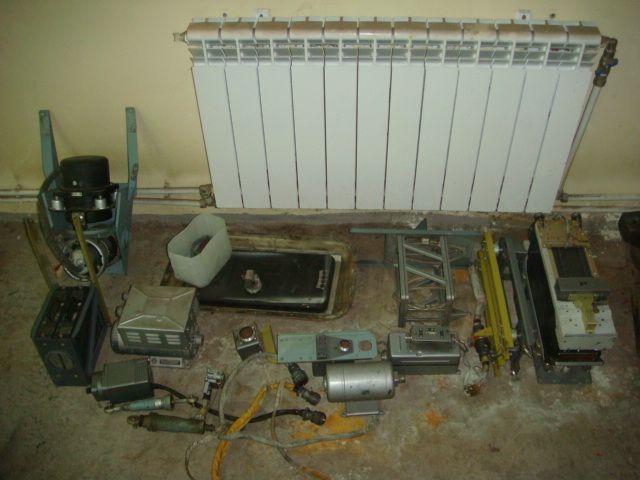

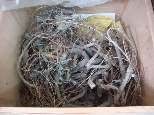

в задней кабине был только высотомер и скорость, в передней тоже минимум приборов
это то ,что можно снять  с Як-52,почти.
