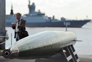

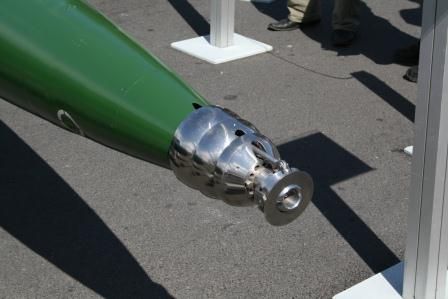

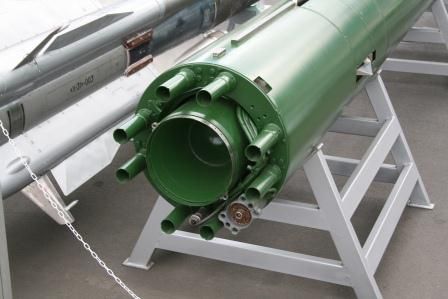

Есть торпеды двигающиеся в газовой каверне(пузырь воздуха или иного газа обволакивающий корпус)  Так например есть одна торпедка (Шквал)стоящая у нас на вооружении более 40 лет- разгоняется до 650 км/ч(шестьсот пятьдесять) под водой. С приходом ...кратии -начали поставлять и на экспорт. Торпеда не реагирует ни на какие помехи, не имеет самоноведения, а просто бешенно мчится вперед. Скорость пузыря относительно воды 0-он создается в каждое мгновение-это в тысячи раз легче чем мгновенное разогревание коллосального (скорость +мидель) количества воды  в пар
У супостатов (с их слов) такая торпедка(собств. разраб) тоже имеется на вооружении. Типа 6 лет назад приняли.

ВА --111 Шквал,как мне помнится,даёт 200 узлов,т.е. примерно 370 км/ч,что вполне кажется реальным,но 650...Не верится как-то.
Делать неуправляемую торпеду...тоже как-то стрёмно,я понимаю,что головная часть специфической формы занята устройством для образования каверны,но обратите внимание на вид сзади-8 подруливающих двигателей и таблетка антенны снизу между ними.Наверняка она наводится с лодки.
ОК,погуглил,что касается системы наведения и управления из нижеследующей ссылки вполне удовлетворился,в обсуждении этой статьи есть любопытная информация,но скорость всёже 200 узлов,как не крути.

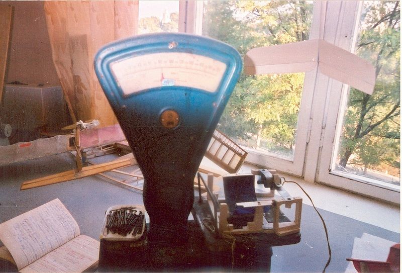

Фот. А1. Измерение величины с.п.с., создаваемой над экраном в виде цицилиндрического полукольца.
  • sized_______1_________________________________________________________________________________...JPG
    93,6 КБ · Просмотры: 141
точки зрения современной аэродинамики, поскольку обладает минимальным лобовым сопротивлением и является наиболее простой в конструкторско-технологическом исполнении.
Для оценки эффективности эксперимента по этой схеме (см. фот.А1) измерялись сила тяги двигателя без экрана, сила тяги двигателя с установленным экраном и величина возникшей с.п.с. Уменьшение силы тяги двигателя (в связи с установкой экрана) сопровождалось возникновением с.п.с. Взаимоотношение указанных величин определило повышение КПД использования двигателя на 9,8 %. Незначительная величина полученного эффекта поставила вопрос о совершенствовании конструкции экрана. Приведенная на рис.1 схема не достаточно эффективна, поскольку под действием перепада статических давлений экран движется вверх навстречу всасываемому потоку, динамический напор которого уменьшает с.п.с. Необходимо изменить конструкцию экрана таким образом, чтобы нейтрализовать негативное действие всасываемого потока.

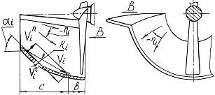

Рис.2. Схема протекания потока над вогнутым экраном
    11 КБ · Просмотры: 126
Рассмотрим конструкцию на рис.2, где экран выполнен в виде вогнутой и расширяющееся в направлении передвижения потока поверхности. Здесь вектор скорости всасываемого воздуха Vi в произвольной точке раскладывается на тангенциальную и нормальную составляющие V[sub]і[/sub][sup][ch964][/sup]  и V[sub]і[/sub][sup]n[/sup] соответственно. То есть динамический напор потока направлен по касательной к любой точке экрана, чем устраняется его негативное воздействие на процесс создания с.п.с. В то же время, нормальный вектор скорости V[sub]і[/sub][sup]n[/sup] обеспечивает отсасывание воздуха от экрана, что ведет к дальнейшему уменьшению статического давления. Такое решение позволило создать с.п.с. величиной 29 % от силы тяги без уменьшения КПД использования двигателя (см. фот. 2а). Но, при этом пропорционально уменьшилась сила тяги двигателя.

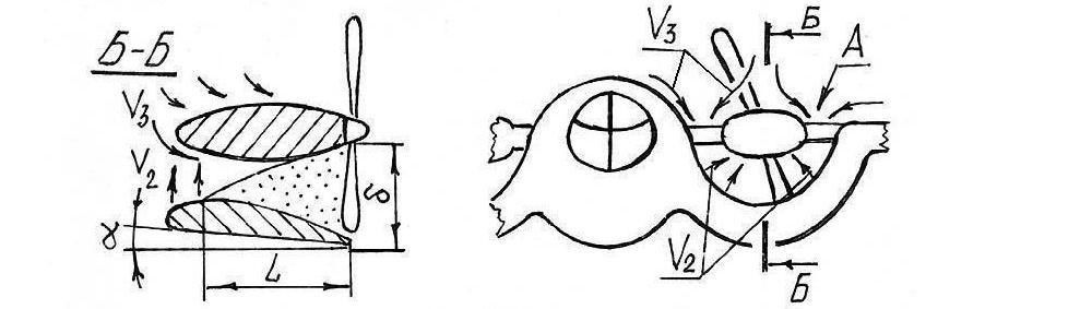

Эксперименты с вышеупомянутым «арочным крылом Кастера» проводились в 40-х годах прошлого века под эгидой министерства обороны США и не дали ожидаемого результата, хотя и была создана серия легкомоторных самолетов. Из приведенных опытов с физическими моделями следует сделать 2 вывода, объясняющих «неуспех» Кастера (см. рис.3). Установленный над арочным участком
Рис.3. Принципиальная схема арочного крыла Кастера.
