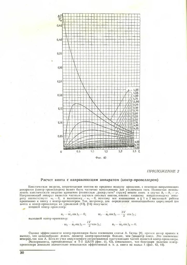

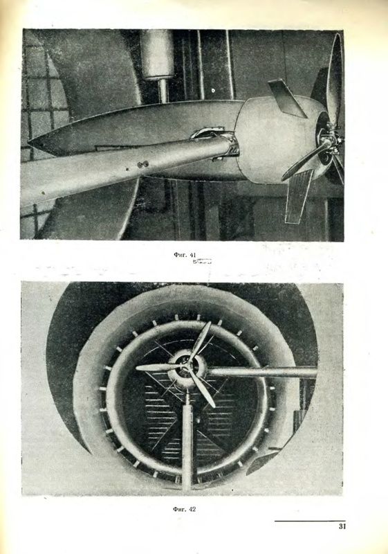

Контр пропеллер:
    75,2 КБ · Просмотры: 241

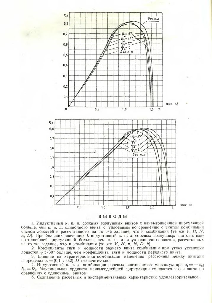

Немножко теории.
Иформация к размышлению: Винт с контр пропеллером является частным случаем соосного винта:
    111,5 КБ · Просмотры: 253
Продолжение:
    122,3 КБ · Просмотры: 248
Контрпропеллер даст прирост КПД порядка 5-8 процентов, что сравнимо с соосным винтом(10%), при очевидно более простом/лёгком/дешёвом устройстве. Проверенно на кораблях. Приерно то же можно сказать о спрямляющих/направляющих аппаратах.
Весь вопрос в целесообразности. Если на Ту-95 применение соосника оправданно, то на Арго-02 вряд ли. Слишком разные мощности. Закон больших чисел, однако. "Бог на стороне больших батальонов"(с) Наполеон Бонапарт. 😉
То, что озвучено "И", испытано в ЦАГИ более 70 лет тому назад. Выводы написаны относительно нормального соосного ВВ с подводом мощности к каждому винту.
В приведенном "Приложении 2" говорится о "пассивном" контрпропеллере (без подвода мощности), как частном случае соосного ВВ. И только. В выводах об этом ничего не сказано.
Отсутствие в мире самолетов с таким прибамбасом говорит о том, что и на ЦАГИ бывает поруха. (Жорж)
Никаких неожиданностей там быть не может, т.к. вода и воздух среды конечно разные(числа Рейнольдса и пр.) но законы для них одинаковы. То, что работает в одной среде бкдет работать и в другой, при соответствующем изменении параметров(принцип подобия). В воде это работает, я сам строил судомодельки на резиномоторе с контрплропеллером/контрвинтом в детсве, по чертежам из "приложению  к ЮТ" 😉
