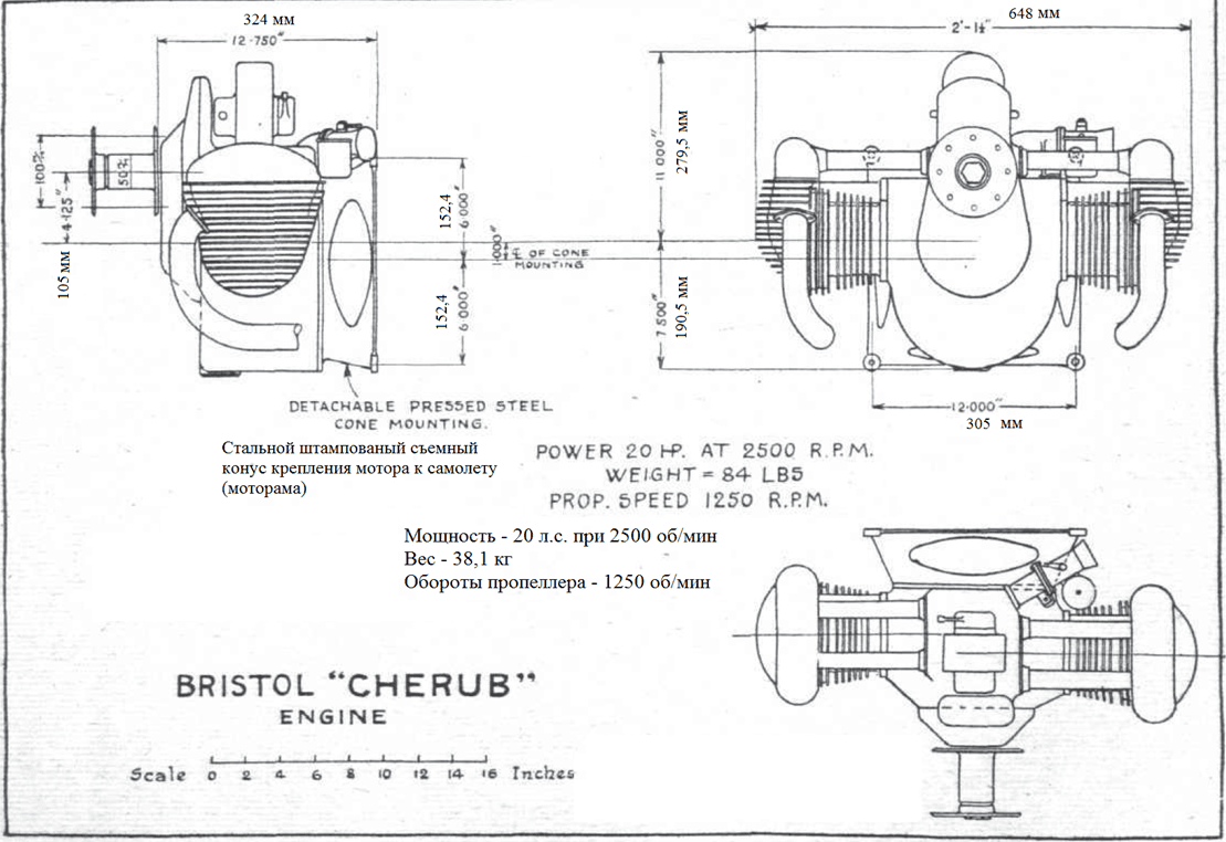

Flight 29 марта 1923 г (стр.173)
Схема редукторного авиадвигателя Bristol “Херувим” (Bristol “Cherub”)

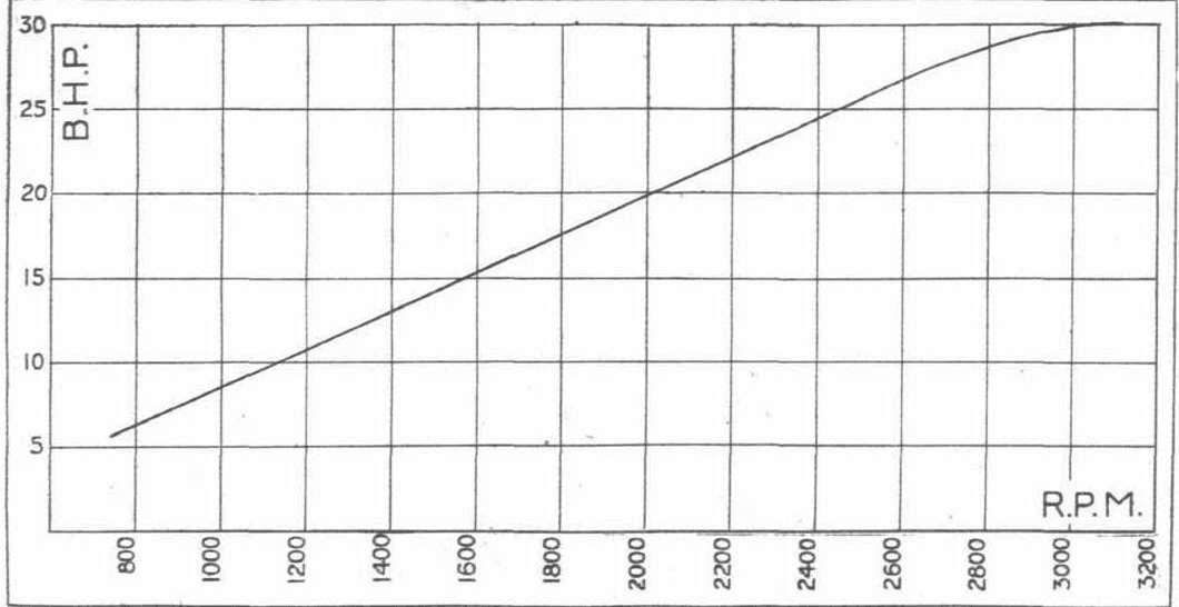

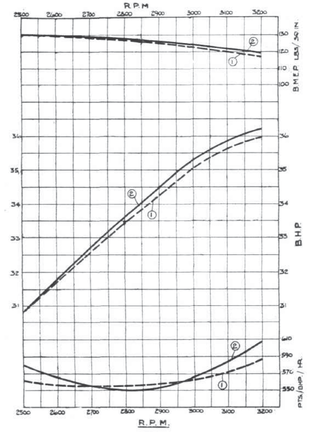

Кривая мощности двигателя A.B.C., объемом 400 куб.см.​
Как видно из прилагаемой кривой мощности, двигатель A.B.C. 400 куб.см. развивает максимальную мощность где-то между 7 и 8 л.с. при 4500 об/мин. В случае с “Wren" мощность двигателя была использована не полностью, и эта машина, следовательно, летает на меньшей мощности, вероятно, где-то в районе 6 л.с. Однако видно, что двигатель имеет такие небольшие размеры, что он, вероятно, представляет собой приблизительно тот минимум, с которым можно летать, и при использовании на самолете ему придется работать на режиме достаточно близком к максимальной мощности, что может бы быть для него довольно напряженно. Однако в соревновании на приз Сазерленда продолжительность полета , вероятно, не превысит трех часов, и двигатель должен будет развивать до 5 или 6 л.с. в течение этого времени.

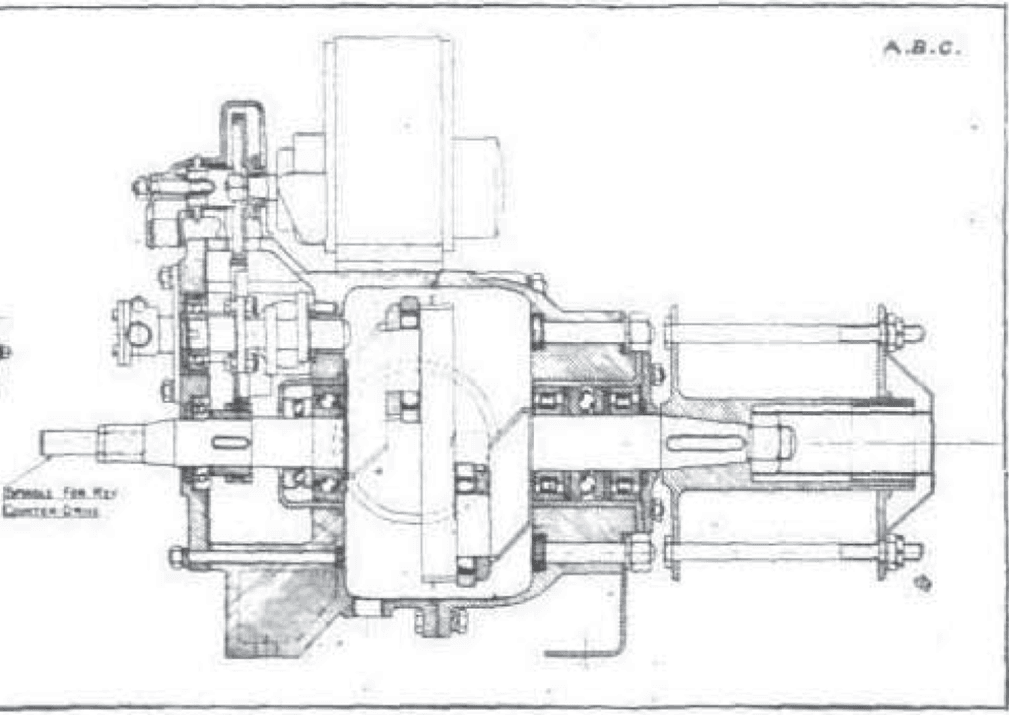

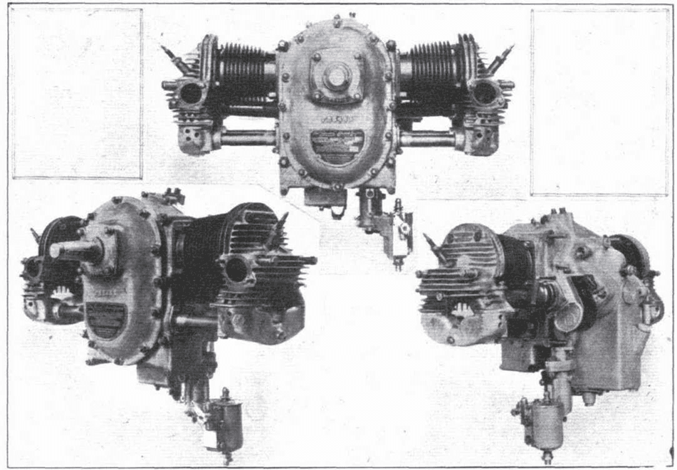

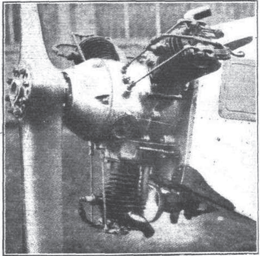

Общая компоновка оппозитного двухцилиндрового двигателя A.B.C. хорошо показано на прилагаемом чертеже. Цилиндры имеют диаметр и ход поршня 69 мм на 54 мм соответственно. Цилиндры с проточенными ребрами изготовлены из стали, а съемные головки цилиндров изготовлены из чугуна. Для повышения эффективности используются верхнеклапанная схема, и очень низкий расход бензина, по-видимому, указывает на то, что эта эффективность и экономичность были достигнуты. В комплекте с магнето и карбюратором двигатель весит приблизительно 35 фунтов (16 кг), или имеет удельный вес менее 5 фунтов/л.с. (2,27 кг/л.с.).
Вид в разрезе двигателя A.B.C., объемом 400 куб.см.​
На самолете "Wren" использован прямой привод винта, в результате чего пропеллер получается очень малого диаметра. КПД винта, получаемое при высоких оборотах и низкой скорости полета, вероятно, не особенно большое (приблизительная около 70%), но большая простота, потребная маленькая высота шасси (что снижает лобовое сопротивление) и меньший вес могут на самом привести к хорошим результатам, как и применение воздушного винта большего диаметра с редуктором.

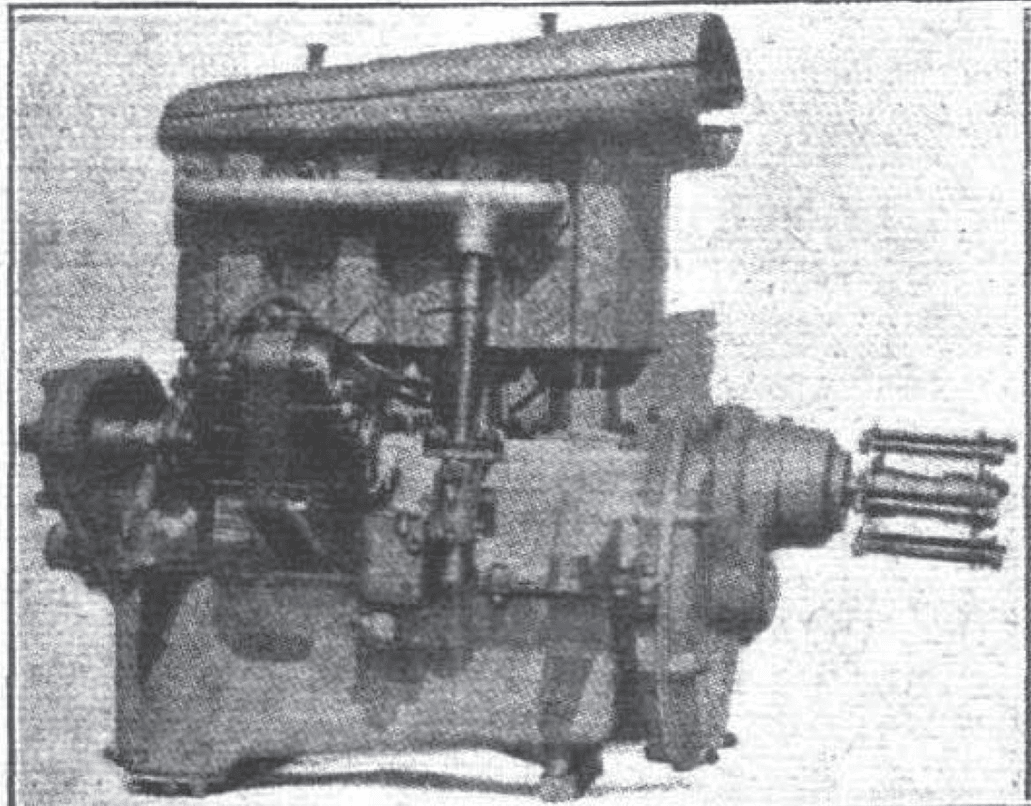

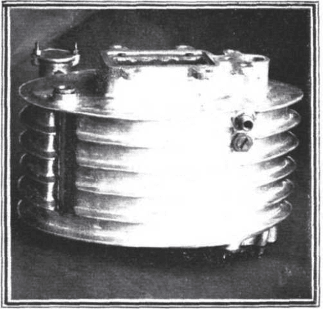

Двигатель Blackburne O.H.V. мощностью 5,6 л.с.​
Изготовленый фирмой Burney and Blackburne, Ltd.. Atlas Works, Букхэм, графство Суррей, этот двигатель соответствует по объему цилиндров премии Сазерленда. Он имеет диаметр цилиндра 71 мм, ход поршня 88 мм и объем 697 куб. см. Цилиндры, расположенные под углом 60 градусов, имеют съемные головки и оснащены верхними клапанами. Кривая мощности показывает, что Blackburne развивает около 24 л.с. при 4500 об/мин.

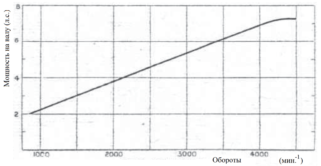

Кривая мощности двигателя Blackburne мощностью 5,6 л.с.​
Поскольку эта мощность, безусловно, не потребуется, за исключением взлета, должна быть возможность лететь на двигателе, работающим при меньших оборотах, примерно 3000 об/мин. При этих оборотах мощность составляет около 18 л.с.
Для максимальной экономии топлива должна быть возможность лететь даже на мощности 15 л.с. (при 2500), что увеличит ресурс двигателя.
Вес стандартного двигателя, по заявлению производителей, составляет 64 фунта (29 кг), и эта цифра включает вес стандартного большого маховика. Считается, что можно было бы установить маховик меньшего размера, что несколько уменьшило бы вес. Однако даже при стандартном оснащении вес ни в коем случае не является запредельным, и несколько лишних фунтов не сильно повлияли бы на летные характеристики летательного аппарата. Расход бензина несколько высок по сравнению со стандартами для авиационных двигателей, и производители указывают его примерно в 0,7 литров на лошадиную силу в час.
Блэкберн эксплуатируется уже два или три сезона и был тщательно испытан в гонках на длинные дистанции на трассе Бруклендз. Мы понимаем, что в этом случае обычно двигатель работает на оборотах от 4500 до 5000 об/мин., так что, если этот двигатель на самолете обычно работает на оборотах около 2500-3000 об/мин., то он должен работать надежно.
Два вида двигателя Blackburne мощностью 5,6 л.с. 697 куб.см с верхним расположением клапанов​
На прилагаемых чертежах показан общий вид и указано, что установка на легкий самолет не должна представлять особых трудностей. Пара креплений из листовой стали, проходящих поперек фюзеляжа, должны служить опорами, а также можно легко установить цепной привод с редуктором.
На коленчатом валу, сразу за маховиком справа, уже установлена цепная звездочка диаметром 2 дюйма (51 мм) с 18 зубьями, а вал редуктора с упорными подшипниками, вероятно, можно было бы удобно расположить между цилиндрами. Возможно, было бы полезно установить более длинные впускные патрубки, чтобы опустить карбюратор пониже и обеспечить подачу топлива непосредственно из бензобака самотеком.
В остальном двигатель Blackburne, по-видимому, не требует каких-либо серьезных переделок, чтобы сделать его пригодным для применения на легком самолете. Помимо большой для своего размера мощности, Blackburne должен понравиться из-за своей низкой оптовой цены, которая составляет порядка ₤30 за штуку. Розничная цена была бы несколько выше, но даже в этом случае предложение может быть привлекательным.

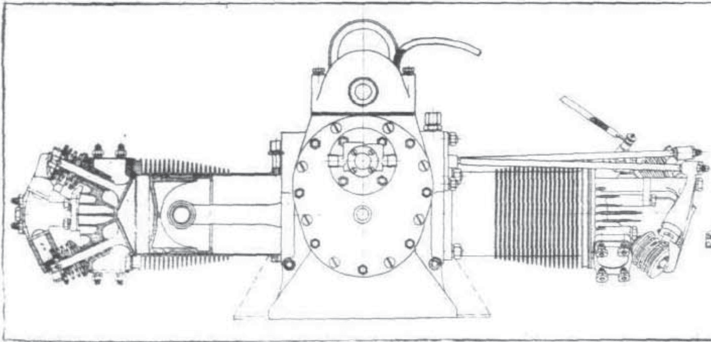

Anzani.—Этот двигатель относится к двухцилиндровым горизонтально-оппозитным мотоциклетным двигателям и был двигателем, установленным на легком самолете Dewoitine, когда Barbot в апреле прошлого года вывел эту машину на первые испытания в Тулузе. Хотя первоначально двигатель был рассчитан на мощность около 10 л.с. при 1500 оборотах в минуту на стенде, при установке на Dewoitine частота вращения не превышала 1350 об/мин. и в результате было доступно всего около 7 л.с. Это давало едва ли достаточный запас мощности для нормального полета, и поэтому Anzani был заменен двигателем чуть большего объема (Clerget). "Анзани" также использовался на легком самолете Poncelet, но и тут имеющейся мощности было недостаточно. Таким образом, может показаться, что этот двигатель в его нынешнем виде несколько маловат. У нас нет никаких конструктивных деталей этого двигателя.

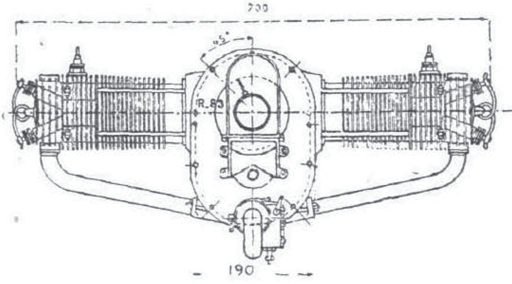

Clerget- Renault 2-A. — Двигатель Clerget также относится к двухцилиндровым горизонтально-оппозитным двигателям с воздушным охлаждением. Он был спроектирован несколько лет назад и был установлен на первой "авиетке", сконструированной и пилотируемой покойным М. Пишофом в 1921 году. Прошлым летом он был переработан и изготовлен компанией Renault Co. Именно один из таких двигателей позже был установлен на Dewoitine, который совершил перелет через Ла-Манш и показал такое хорошее шоу на «Гран-при легкомоторных самолетов» и встрече в Вовиле.
В модели 2-A цилиндры и ребра охлаждения изготовлены из чугуна и имеют съемные головки из специального сплава. Они крепятся к картеру с помощью длинных шпилек. Картер изготовлен из алюминия, он цилиндрического типа с торцевыми накладками. Для изготовления поршней используется алюминиевый сплав. Клапаны расположены в головке и приводятся в действие толкателями. Коленчатый вал двухходового типа с кривошипами, установленными на 180°, и воздушным винтом, установленным непосредственно на валу. Смазка осуществляется под давлением, а карбюратор, расположенный в основании картера, снабжен высотным корректором.​
Установлено высоковольтное магнето с переменным опережением, приводимое от заднего конца коленчатого вала. Мощность составляет:
- 12 л.с. при 1300 об/мин,
- 13 л.с. при 400 об/мин,
- 14 л.с. при 1500 об/мин,
- 15 л.с. при 1600 об/мин. и
- 16,5 л.с. при 1800 об/мин.

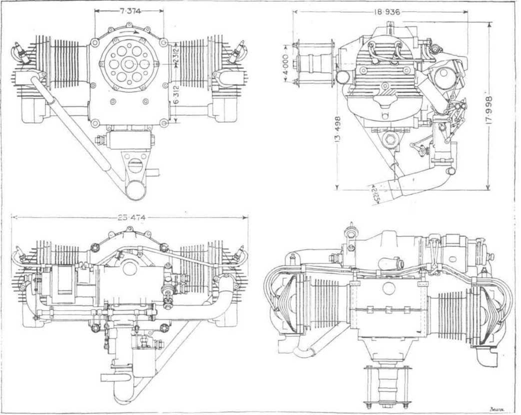

Габаритные размеры 2-A составляют:
- ширина - 700 мм;
- длина - 575 мм ;
- высота 365 мм.

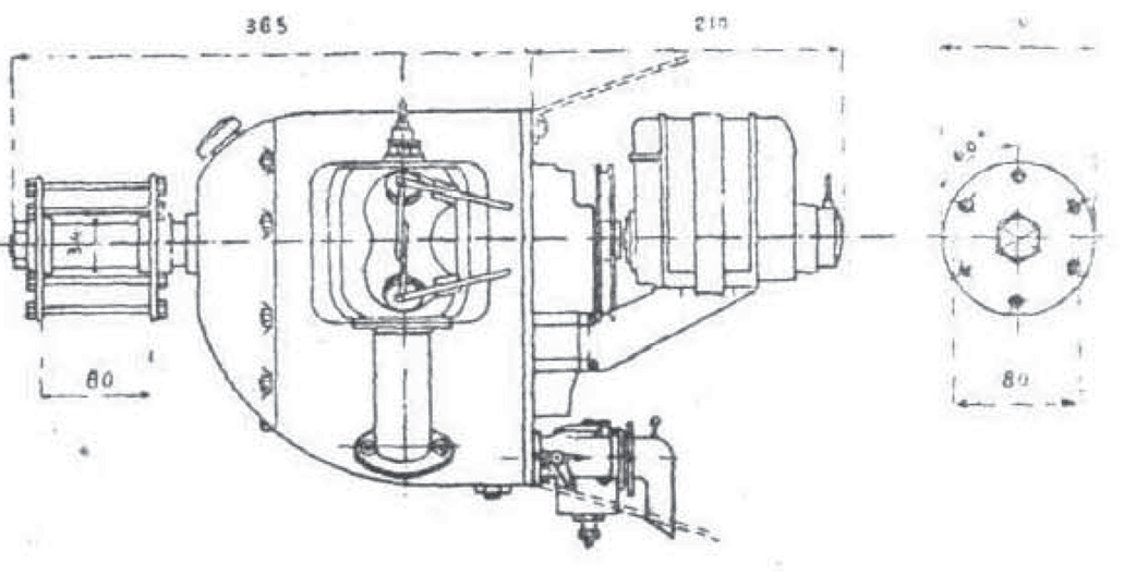

Мы приводим чертежи вида спереди и сбоку модели 2-А.
Двигатель Clerget-Renault 2-A для легких самолетов.

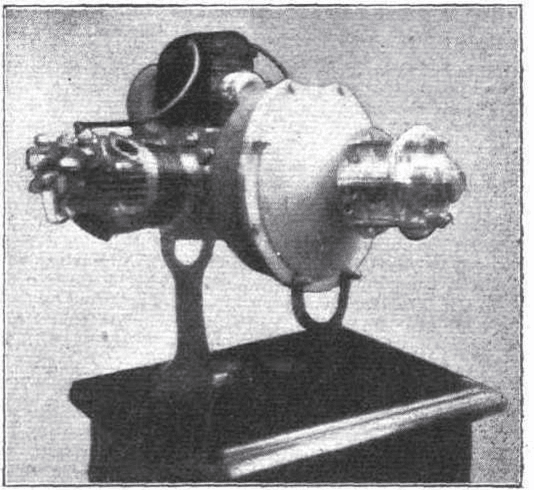

Gnome-Rhone.—Двигатель Gnome-Rhone впервые появился на Парижском авиасалоне в 1922 году. Это небольшой двухцилиндровый двигатель с горизонтально расположенными цилиндрами воздушного охлаждения. По сути, это двигатель фирмы A.B.C. французского производства. Однако он отличается от оригинального A.B.C. тем, что для привода воздушного винта был установлен планетарный редуктор с передаточным отношением 3:1. Частота вращения коленчатого вала составляет 3500 об/мин, так что обороты воздушного винта составляют около 1170 об/мин. Как и в случае с оригинальным двигателем A.B.C., необычной особенностью является отношение диаметра цилиндра к ходу поршня, причем диаметр больше, чем ход. Насколько нам известно, этот двигатель еще не использовался ни на одном легком самолете, и мы полагаем, что редуктор показал не очень удовлетворительные результаты при испытаниях на стенде.
Двигатель для легкого самолета Gnome-Rhone. Это двигатель A.B.C. французского производства с редуктором.

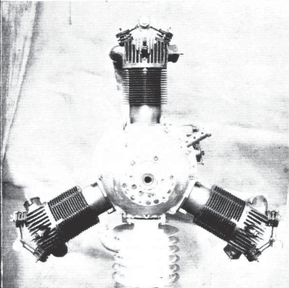

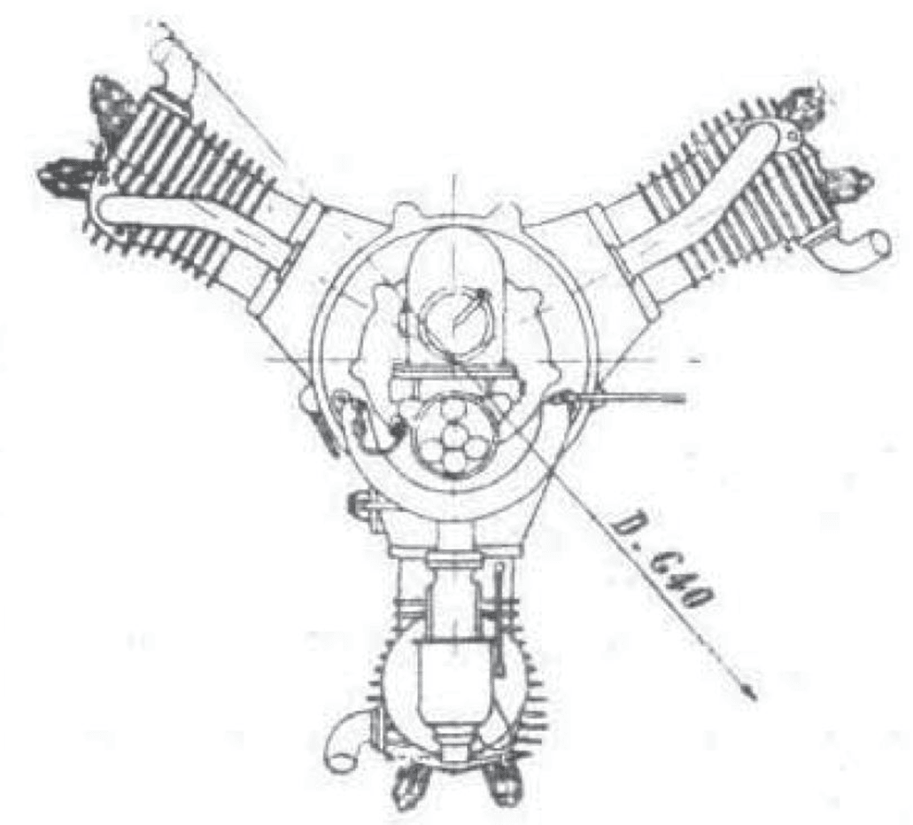

Salmson A.D.-3.—Этот двигатель, установленный на легком самолете Farman, показал очень неплохие практические результаты. Этому самолету принадлежат несколько выдающихся результатов, например, «Гран-при на 200 миль» для легких самолетов, выигранный Л. Купе в июле прошлого года. По конструкции Salmson A.D.-3 очень точно соответствует опыту создания авиадвигателей - фактически, можно с уверенностью сказать, что это уменьшенный в масштабе “полноценный" авиадвигатель.

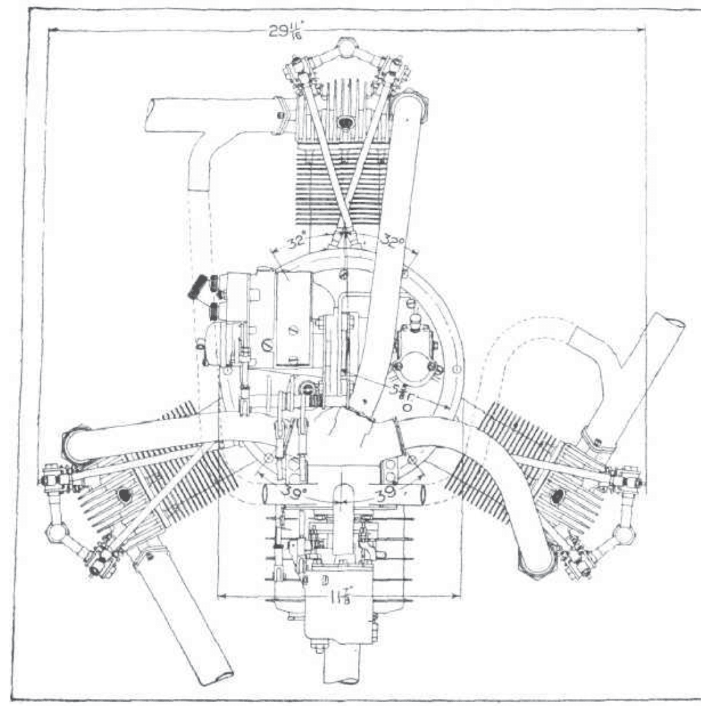

Он представляет собой трехцилиндровый звездообразный двигатель (или Y-образный) воздушного охлаждения, развивающий 12 л.с. при 1800 об/мин и максимум 16 л.с. при 2400 об/мин.
Картер изготовлен из алюминиевого сплава, состоящего из 2 частей, в то время как цилиндры изготовлены из стали с алюминиевыми ребрами. Поршни изготовлены из алюминиевого сплава, а коленчатый вал с одним коленом - из хромоникелевой стали. Шатуны также изготовлены из этого материала. Клапаны расположены в головке и приводятся в действие толкателями. Установлен карбюратор Claudel с высотным корректором, смесь подается в распределительную камеру, образованную в задней части картера, оттуда в каждый цилиндр. Зажигание осуществляется с помощью магнето Salmson, а смазка подается под давлением. Воздушный винт имеет прямой привод. Нормальный расход бензина составляет 250 г (0,55 фунта) на лошадиную силу в час, а расход масла - 15 г (0,33 фунта) на лошадиную силу в час. Степень сжатия составляет 5,5. Общая ширина и длина A.D.-3 находятся в пределах 650 мм, а глубина - 550 мм.
Чертеж общего вида двигателя Salmson A.D.-3 для легких самолетов.

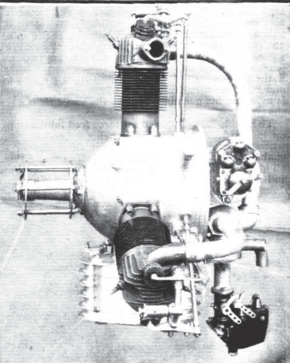

Еще один вид 3-цилиндрового звездообразного двигателя Salmson, установленного на легком самолете.

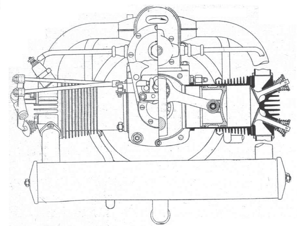

Sergant.— Sergant чрезвычайно интересный и. судя по фактическим характеристикам, удачный маленький двигатель, радикально отличающийся от других типов двигателей для легких самолетов. Он успешно применялся на легких самолетах Farman и Breguet. Выдающейся особенностью этого двигателя является то, что он представляет собой четырехцилиндровый рядный двигатель вертикального типа с воздушным охлаждением, в большей или меньшей степени соответствующий автомобильной практике. Несмотря на то, что он несколько тяжеловат, он, по-видимому, обладает высокой степенью надежности, позволяющей компенсировать любые недостатки в отношении веса. Он имеет довольно высокую частоту вращения коленчатого вала, а именно 3200 об/мин, но на нем установлен специальный редуктор, обеспечивающий три скорости вращения воздушного винта на выбор при заданной частоте вращения коленчатого вала. Три передаточных отношения составляют 14:35, 15:34 и 16:33, то есть обороты воздушного винта составляет 1275, 1410 и 1540 оборотов в минуту.
Картер двигателя выполнен литьем из алюминиевого сплава, а цилиндры с вертикальными ребрами охлаждения крепятся к нему отдельными болтами. Для обеспечения надлежащего охлаждения цилиндры закрыты металлическим кожухом с ковшом на переднем конце, который направляет поток воздуха от воздушного винта вокруг цилиндров и вертикальных ребер. Клапаны находятся в головках цилиндров и приводятся в действие с помощью толкателей и коромысел от распределительного вала, расположенного в картере.. Коленчатый вал изготовлен из ковки из марганцевой стали. Установлены карбюратор Zenith и магнето Scintilla. Смазка осуществляется шестеренчатым насосом высокого давления, при этом в картере находится достаточное количество масла для 5-часового полета. Общая длина двигателя в сборе составляет 776 мм, ширина 340 мм и высота 565 мм.
Два вида 4-цилиндрового вертикального двигателя с воздушным охлаждением Sergant для легких самолетов.

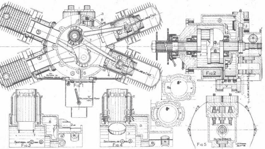

Молодой изобретатель, мистер Л. Б. Стедман (L. B. Stedman), изобрел и запатентовал новый тип двухтактного двигателя, в котором, по его мнению, хотя "идеал” и не был достигнут, шаг к нему был сделан.
Вкратце, двигатель Stedman в своей простейшей форме представляет собой V-образный тип, в котором один цилиндр получает свой заряд топливной смеси из картера коленчатого вала, в то время как в другой топливная смесь подается первоначально из картера, но через камеру, окружающую картер двигателя. В несколько более сложной форме двигатель имеет плоскую Х-образную форму, два противоположных цилиндра питаются от картера, а два других - от внешней камеры.
Мистер Стедман был бы признателен за критику его дизайна, поскольку, если в нем есть какая-то серьезная “загвоздка”, он не желает продолжать работу над ним. С другой стороны, если у проекта есть разумные шансы на успех, он стремится заручиться сотрудничеством фирмы, готовой взяться за производство и разработку экспериментального двигателя небольшого размера, на котором можно было бы проверить его теории.
ДВУХТАКТНЫЙ ДВИГАТЕЛЬ STEDMAN: Цилиндры 2 и 4 получают заряд из картера 7, в то время как цилиндры 1 и 3 питаются из камеры, окружающей картер коленчатого вала. При опускании поршня в I и 3 юбка поршня закрывает отверстия 4, таким образом перекрывая сообщение между картером кривошипа и камерой 8.​
Из сопроводительных чертежей видно, что цилиндры 2 и 4 получают свой заряд топливной смеси из картера двигателя через впускные каналы 6. В то время как цилиндры 1 и 3 питаются из окружающей камеры 8, которая сообщается с картером кривошипа до тех пор, пока отверстия не будут закрыты опускающимися поршнями. Объем картера 7 и камеры 8 распределены таким образом, чтобы обеспечить равную загрузку всех цилиндров. Карбюраторы установлены в задней части двигателя, и можно заметить, что используются подпружиненные клапаны. Их два, так как камера 8 разделена вертикальной перегородкой. Выпускные отверстия показаны на рисунке 1.
Особое внимание было уделено вопросу смазки, и мистер Стедман разработал систему, которая, по его мнению, значительно улучшает смазку двухтактного двигателя. Масло подается насосом к подшипникам по каналам в коленчатом валу, а излишки масла возвращаются к выпускному клапану специальной конструкции, показанному на V, рисунка 2. Этот выпускной клапан выполнен в виде вращающегося цилиндра с вырезанной частью. Когда давление в картере коленчатого вала достигает максимума, не вырезанная часть этого цилиндра закрывает концы обратных патрубков R7 и R8, и предотвращается утечка заряда. При соответствующей настройке можно заставить срезанную часть цилиндра расположиться напротив отверстий в тот момент, когда сжатие практически отсутствует, и, таким образом, хотя маслу может стекать мимо, давление в картере двигателя не падает.
Нельзя отрицать некоторые довольно очевидные недостатки конструкции Stedman. Таким образом, хотя механический баланс должен быть хорошим, импульсы рабочего хода будут возникать неравномерно из-за схемы расположения цилиндров. Вероятно, это было бы не очень серьезным вопросом для небольшого двигателя, поскольку обычный четырехтактный двухцилиндровый V-образный двигатель также не идеален в этом отношении, но не доставляет никаких хлопот на этот счет. Во-вторых, несмотря на наличие четырех цилиндров, количество импульсов на оборот такое же, как у четырехцилиндрового четырехтактного двигателя. Для двигателей большего размера Mr. Стедман рассматривает возможность добавления еще одного блока позади первого, с цилиндрами, расположенными под прямым углом (вид спереди) к цилиндрам первого блока. Будет ли его схема получения сжатия в камере, окружающей кривошипно-шатунную камеру, успешной, мы не готовы сказать. Могут возникнуть определенные трудности, хотя изобретатель уверен, что он сможет добиться всей необходимой степени сжатия. Двигатель, безусловно, должен быть достаточно дешевым в изготовлении, без клапанов, редуктора и т.д., и если кто-то заинтересованный напишет мистеру Стедману или главному редактору, письмо будет переслано. Как уже упоминалось, мистер Стедман будет приветствовать критические замечания, и, возможно, в них не будет недостатка. И возможно, этого следует ожидать, когда указывается, что изобретатель имеет в виду применение своей системы к двигателям полудизельного типа.

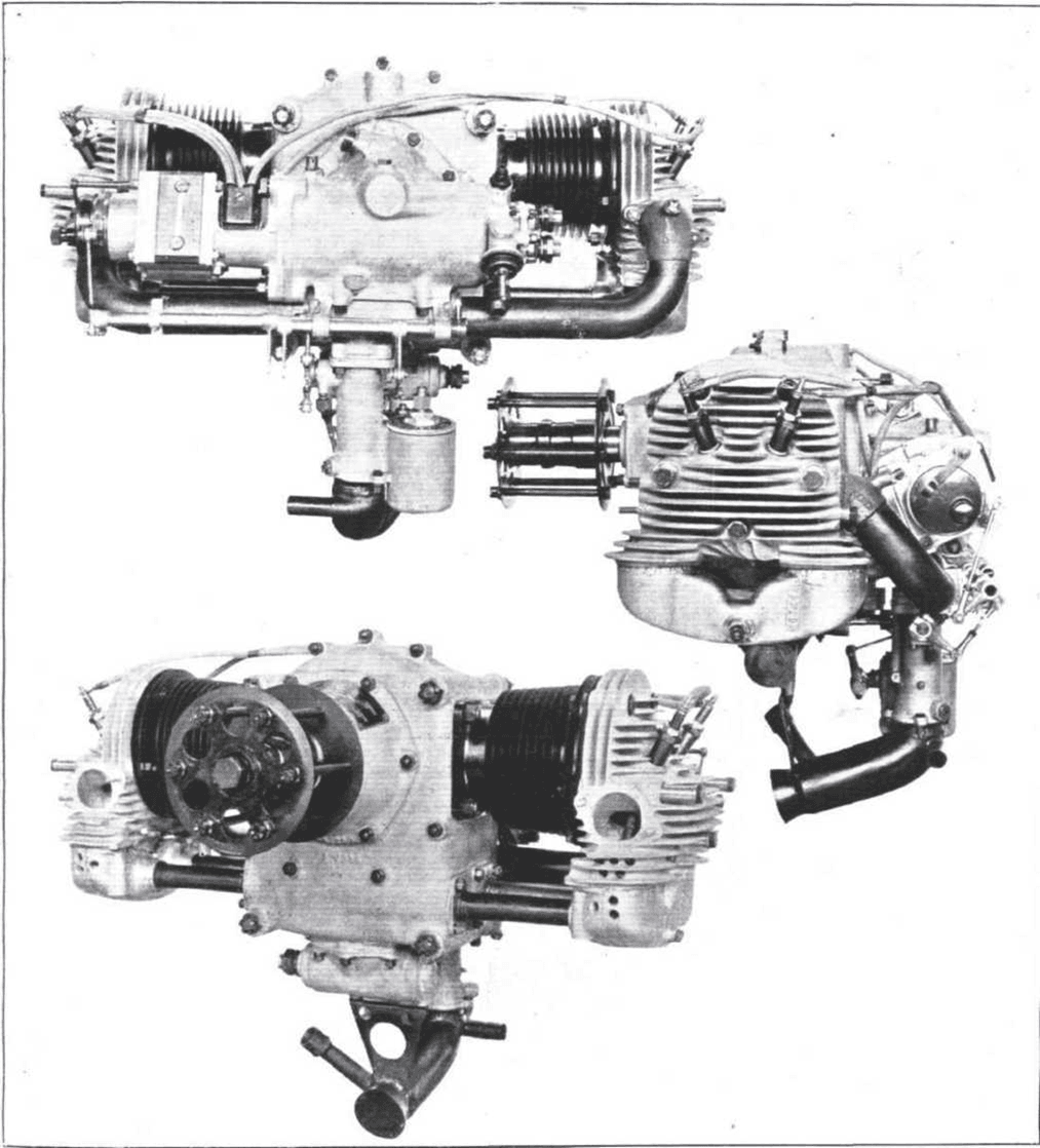

Автомобильный двигатель ABC во всех существенных отношениях аналогичен 400-кубовому двигателю, за исключением того, что он, конечно, гораздо большей мощности. Реальный автомобильный двигатель, по нашему мнению, имеет объем около 1200 куб.см и, следовательно, выходит за пределы, установленные для соревнований легких самолетов в этом году в Лимпне.
Однако с помощью очень небольшой модификации компания A.B.C. Motors из Уолтона-на-Темзе уменьшила объем двигателя автомобиля до тех пор, пока он не окажется в пределах 1100 л.с. Это было сделано за счет небольшого уменьшения диаметра цилиндра, и во всех остальных отношениях A.B.C. "Scorpion” аналогичен стандартному автомобильному двигателю. Поскольку последний отлично зарекомендовал себя при установке на автомобиль A.B.C., по-видимому, нет никаких причин, по которым его модифицированная версия не должна быть достаточно хорошо приспособлена для установки на легкие самолеты, и посещение завода A.B.C. в Уолтоне некоторое время назад позволило нам понаблюдать за одним из этих двигателей на испытательном стенде, проходящим предварительные испытания.
Судя по поведению двигателя, мы, конечно, пришли к выводу, что нет очевидных причин, по которым “Скорпион” не должен вести себя в воздухе так же хорошо, как на дороге, и конструкторам, которые ищут силовую установку для соревнований этого года или самолета для частного использования, рекомендуется внимательно отнестись к двигателю A.B.C. "Scorpion”. Как Эй-Би-Си. автомобильный двигатель уже достаточно хорошо известен, мы ограничимся довольно кратким описанием его основных характеристик и далее укажем на очень небольшие изменения, помимо уменьшения диаметра цилиндра, которые были необходимы для того, чтобы превратить "Скорпион" из автомобильного двигателя в силовую установку для легкого самолета.

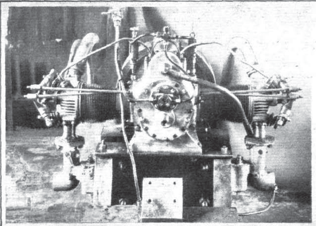

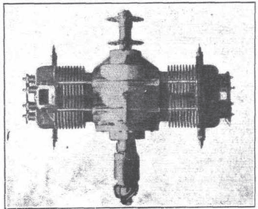

A.B.C. "Scorpion" представляет собой двухцилиндровый оппозитный двигатель воздушного охлаждения с диаметром цилиндра 3,435 дюймов и ходом поршня 3,6 дюйма. (87,5 мм на 91,5 мм). Алюминиевый картер двигателя разъемный, при этом используется фланцевое соединение, как показано на прилагаемой фотографии и чертежах в разрезе. Коленчатый вал вращается на шарикоподшипниках в задней части и на роликоподшипниках в передней. В случае применения на легком самолете между двумя роликоподшипниками спереди установлен упорный подшипник, который воспринимает тягу воздушного винта. Короткий распределительный вал установлен в одном подшипнике скольжения и одном шарикоподшипнике, установленных в задней части картера и крышке задней пластины соответственно. Он приводит в действие верхние клапаны через толкатели и коромысла. При использовании в качестве двигателя для легкого самолета двигатель переворачивается в том смысле, что задняя часть двигателя при установке в автомобиле становится на самолете передней, а большой маховик, которым оснащен автомобильный двигатель (и который показан на своем месте на фотографии двигателя на испытательном стенде публикуемой здесь) снимается и заменяется ступицей пропеллера, устанавливаемой на конус маховика на конце коленчатого вала, при этом пропеллер, конечно, в значительной степени берет на себя функции маховика. Задний конец коленчатого вала выступает через заднюю крышку и обеспечивает удобное подключение счетчика оборотов. В двигателе используется принудительная смазка, масляный насос установлен на задней крышке картера и виден на фотографиях двигателя, а также на чертеже в разрезе на стр. 441.

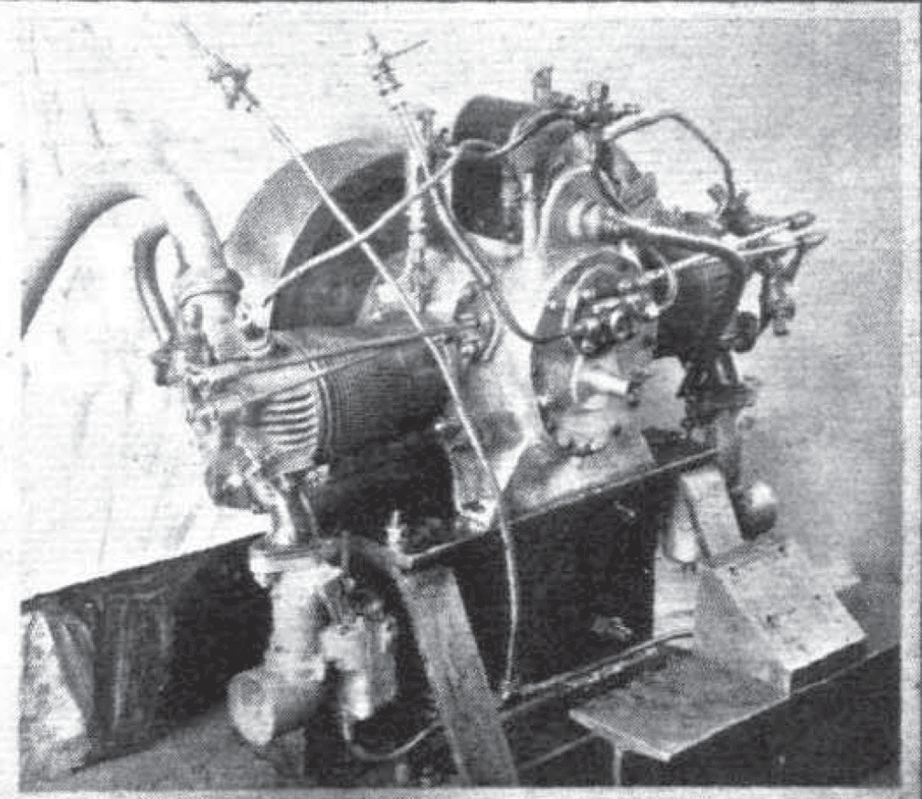

Вид сзади в три четверти и вид сзади на испытательном стенде двигателя A.B.C. “Scorpion” для легких самолетов. Обратите внимание, что установлены два карбюратора. При установки на самолет маховик будет заменен воздушным винтом, а выхлопные трубы, конечно же, будут выведены вверх и назад, подальше от пропеллера и капота. Кроме того, два карбюратора будут сближены к центру, но испытательный стенд не позволял этого сделать при первичных испытаниях.
Вид в разрезе двигателя легкого самолета A.B.C. “Scorpion".​

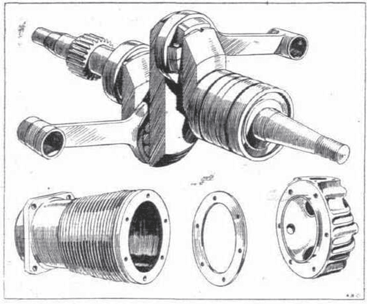

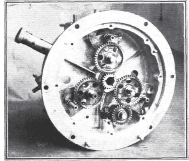

НЕКОТОРЫЕ ЭЛЕМЕНТЫ ДВИГАТЕЛЯ A.B.C. “SCORPION” ДЛЯ ЛЕГКОГО САМОЛЕТА Слева две половины картера и задняя крышка. Справа - цилиндр и съемная головка блока цилиндров.

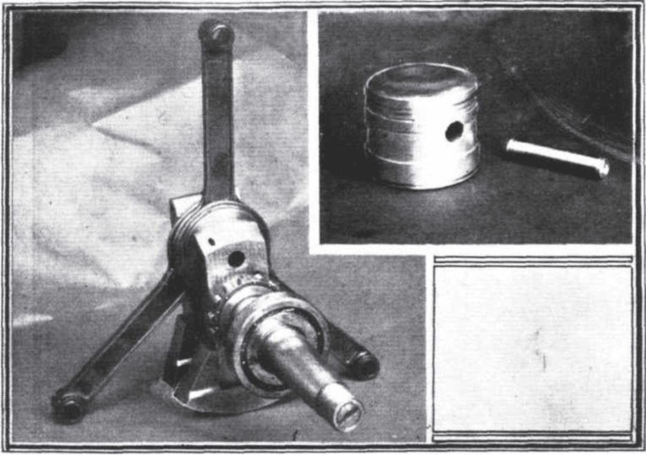

A.B.C. “SCORPION”: Выше приведен эскиз узла шатуна. Большие концы продеваются через перемычки кривошипа, вставляются ролики, и все это фиксируется на месте разъемной шайбой. Ниже приведены эскизы цилиндра, головки блока цилиндров и медно-асбестового уплотнительного кольца.
Кривая мощности двигателя легкого самолета A.B.C. “Scorpion”.
Цилиндры имеют съемные головки, содержащие верхние клапаны и клапанный механизм, и, как будет видно, головки щедро оребрены, чтобы обеспечить хорошее охлаждение. Следует отметить, что головки цилиндров достаточно одинаковы, за исключением отверстия для свечи зажигания, по одной на на цилиндр. Впускной и выпускной клапаны идентичны по размеру и форме, что в значительной степени объясняет легкость, с которой двигатель может быть преобразован в силовую установку легкого самолета. Это достигается очень изобретательным способом, впервые использованным Mr. Manning на небольших двигателях A.B.C., объемом 400 куб.см., установленных на монопланах Wren. При установке на автомобиле, впускные клапаны расположены сверху и рядом с торцом маховика двигателя, в то время как выпускные клапаны находятся внизу. Для использования в самолете такое расположение вряд ли подходит, так как выхлопные трубы должны были бы иметь очень резкий изгиб, чтобы не мешать пропеллеру. Кроме того, высокое расположение карбюратора скорее препятствовало бы использованию подачи топлива самотеком. С помощью очень простого способа замены выпускной и впускной труб и перекрещивания толкателей впускные клапаны становятся выпускными клапанами и наоборот. Это было сделано в двигателе, который мы изучали, и, что, по-видимому, не оказало ни малейшего влияния на работу двигателя.
Мы увидели, что двигатель завелся с холода без каких-либо затруднений и сразу же разогнался примерно до 3100 оборотов в минуту. Мы понимаем, что были проведены длительные испытания примерно на 90 процентах полной мощности и что никаких проблем не возникло.
На фотографиях видно, что были установлены два карбюратора, поскольку было обнаружено, что таким образом двигатель может развивать значительно большую мощность. Если авиаконструкторы предпочтут установить только один карбюратор с обычными патрубками впуска, это, конечно, можно легко осуществить. Поршни изготовлены из алюминиевого сплава и имеют очень простую
конструкцию.
Из вышеизложенного очевидно, что изменения, необходимые для преобразования Scorpion в двигатель для легкого самолета, настолько незначительны, что нет оснований предполагать, что они каким-либо образом повлияют на работу двигателя, и авиаконструкторы, принимающие решение применить этот двигатель, будут удовлетворены, зная, что они покупают не экспериментальный образец двигателя, а тип, который уже имеет за плечами несколько лет реального практического использования. Можно признать, что условия, работы двигателя на легком самолете, с одной стороны, являются более сложными, хотя, возможно, и более легкими с другой стороны. И по-видимому, нет никаких оснований полагать, что двигатель не будет вести себя вполне удовлетворительно на легком самолете. В любом случае, этот тип, по-видимому, стоит попробовать, и тот факт, что уже существует значительное количество двигателей и что A.B.C. Motors может поставлять одновременно около дюжины двигателей, должен свидетельствовать в их пользу, и это факт, который нельзя упускать из виду. Из прилагаемых кривых мощности видно, что примерно при 3110 об./мин. мощность составляет около 30 л.с.
