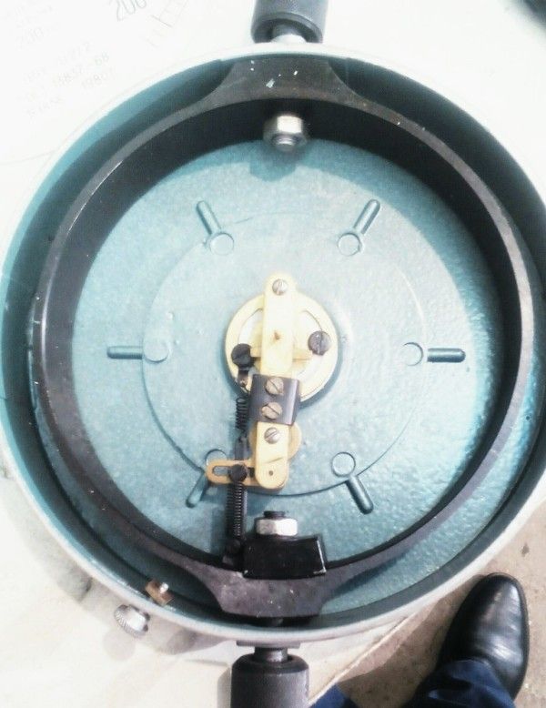

Мой 1100 в тянущем варианте с Луганским 3-х лопастным винтом 1750,с редуктором 1:3 при  затяжелении винта до 6500 об мин выдал ровно 200кгс.

У меня 1100-ый
плюс луганский R-81
200 кило тяги. больше выдавить не удалось,шаманил много.
двигаешь шаг, меняются только максимальные обороты на этой тяге.
шаманил : три варианта выхлопной системы,
карбы - инжектор.
при первом варианте выхлопной трубы (очень короткую сварил) - тяги вообще больше 100 кило не выдавил.
У меня 1100-ый
плюс луганский R-81
карбы - инжектор.

Sart; У нас двигатель R1200, Луганский трехлопастной винт 1750. "Уперлись" в тягу 194кг, "танцы с бубном" - не помогали. Вчера только разобрались, в динамометре (0-200кг/с) упор есть, однако. Может быть у Вас такая-же ситуация?
    64,5 КБ · Просмотры: 236
