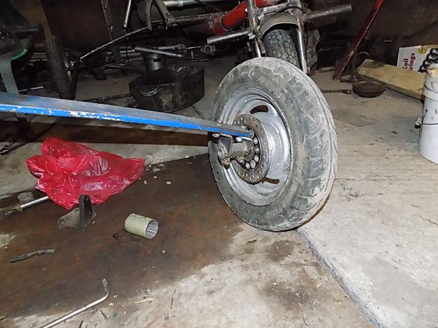

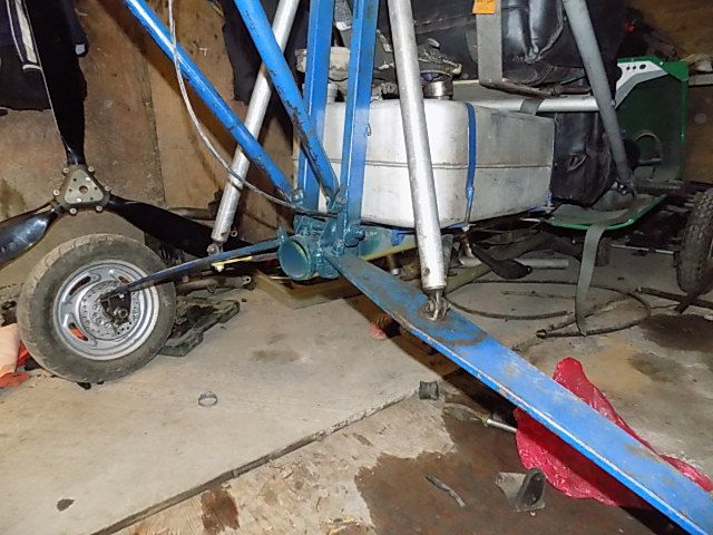

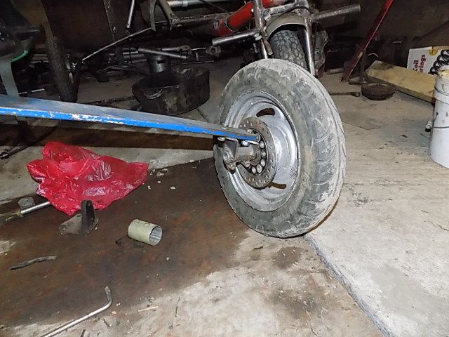

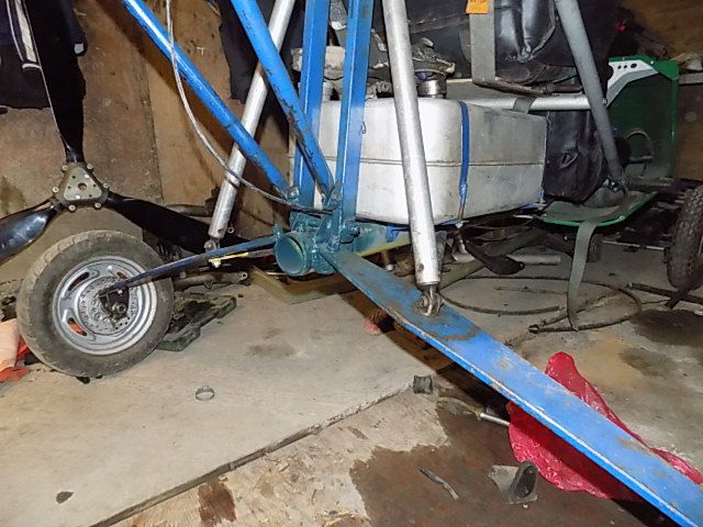

металлическая рессора. стоимость бутылка пива. ни тяжелее пластиковой. уже на 4 м аппарате. на легком 9 мм газель. на тяжелых 12 мм троллейбус. можно камаз. но камаз тяжело сверлится. сужение в обе стороны от центральной опоры. крепить к балке шарнирно.центральная опора так же шарнир .можете кидать в меня камни.. работает отлично.

Зачем камни то кидать, на цесне тоже ресмора стальная. Я даже секрет открою, что она легче алюминиевой выходит.
Только не забываем при выборе листа рессоры,что коренной менее каленный,чем остальные.Поэтому и сверлится по разному.А при изготовлении рессоры самому с нуля,кроим деталь не поперек листа,а вдоль.
