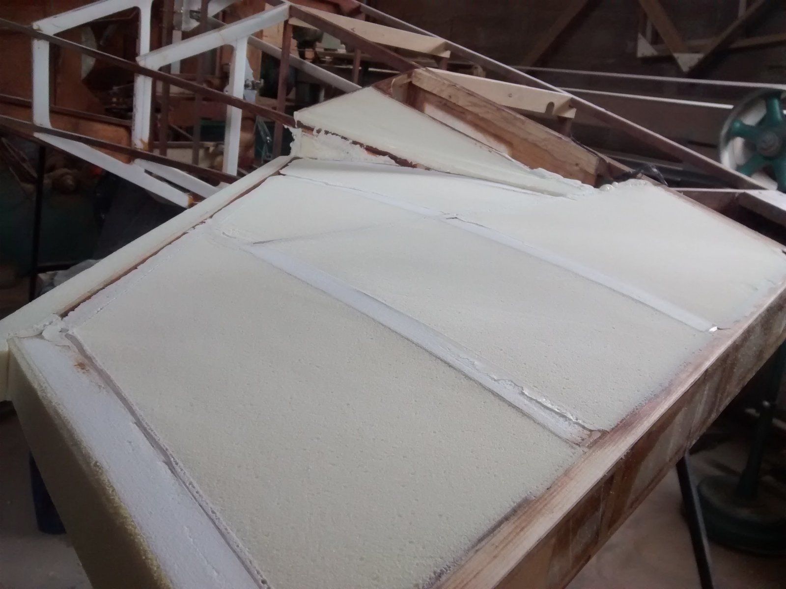

1. Нижняя часть фюзеляжа испытывает нагрузку на сжатие.
Если я сделаю её из сендвича без стрингеров и лонжеронов то она выдержит все нагрузки в полете?
2. Не знаком с термином "умничать".
Мне нужно понять какой толщины арматуру брать для стрингеров\лонжеронов фюзеляжа.
Посмотрите чумака у него на видео есть и расчеты и примеры. Сэндвич даст стеклу устойчивость, чтобы продемонстрировать свою прочность на сжатие. сколько помню там хватало на самолет втрое 100 mm2 дюралевого уголка с неполной загрузкой, т.к. эквивалент 300 мм ширины сэндвича с 2 мя слоями стекла в сэндвиче 200 г/м2, т.е. грубо говоря вес сэндвича около 1.2-1,3 кг/м2 и полоски 0.3 метра шириной хватает для восприятия нагрузок

Сложилось впечатление, что самый твёрдый из них, тип45, без разрушения гнётся на меньший радиус и по двум осям. Но видел пример когда самодельщики для выкладывания по двойной кривизне, делают надрезы через каждые несколько мм ножом крест-накрест. То что получаются пустоты - не страшно, это же заполнитель, он априори воздушный. То что нет тонкой толщины не страшно, всё равно нужны плиты 5-10мм в основном, иногда и тоньше, а их можно проволкой нарезать, поверхность дополнительно упрочнится от спекания.
для получения кривизны нарезаем крест на крест, гармошкой, подрезаем где надо. Надрезы заполняются "кашей" из ЭД+древесная пыль. Это по сути армирование, очень прочное.
