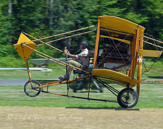

да меня тоже напрягло это....нашел самолет в википедии, собран из люминевых труб , соединения винтовые и заклепками, так что вполне можно пенопласта в трубы напихать, ну и пару кусков в карманы положить.Airdrome aeroplanes "Dream Classic". Пеноплекса в нём нет совсем! Вот проблема!🤓

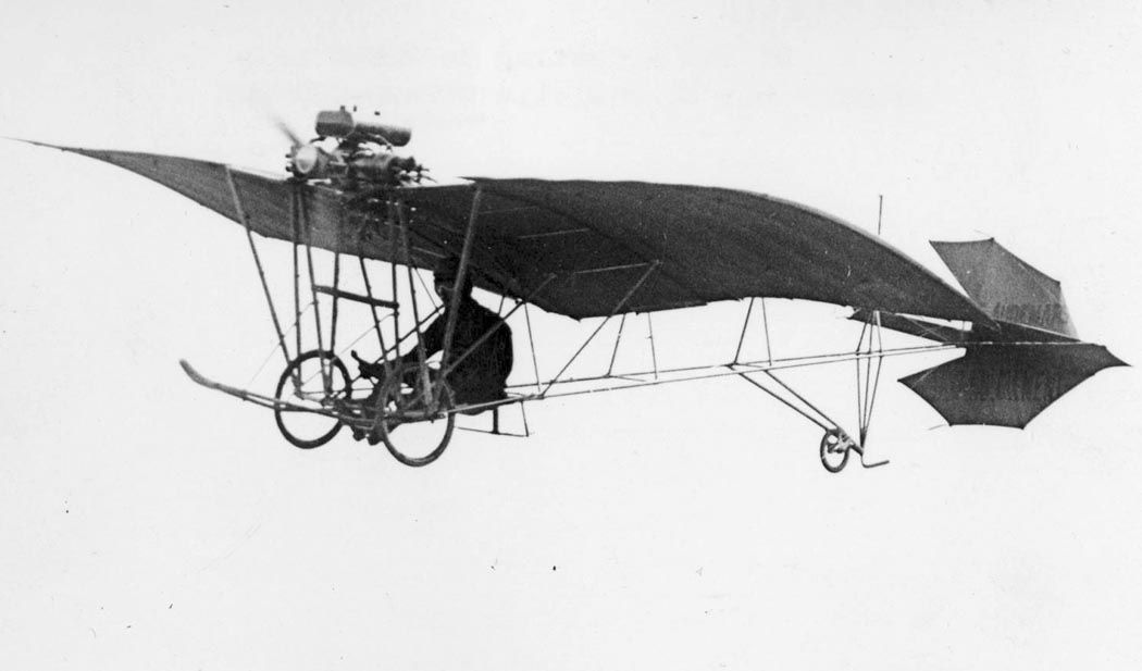

Прародитель его! - grade eindeckerнашел самолет в википедии
