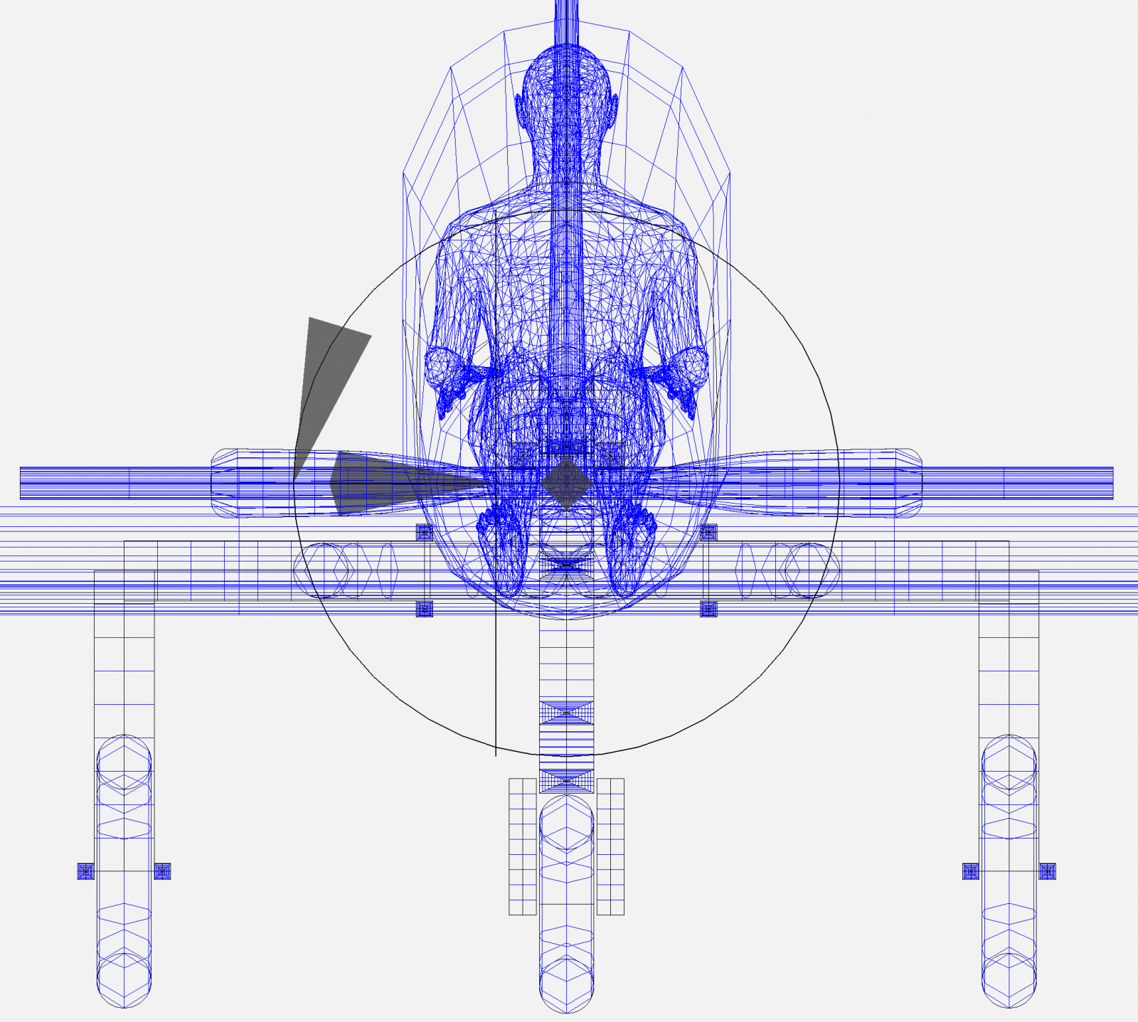

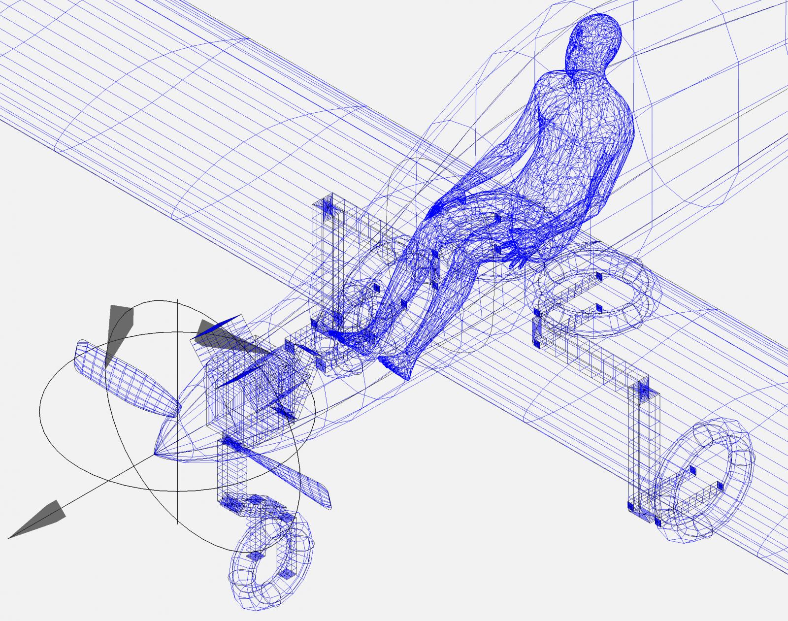

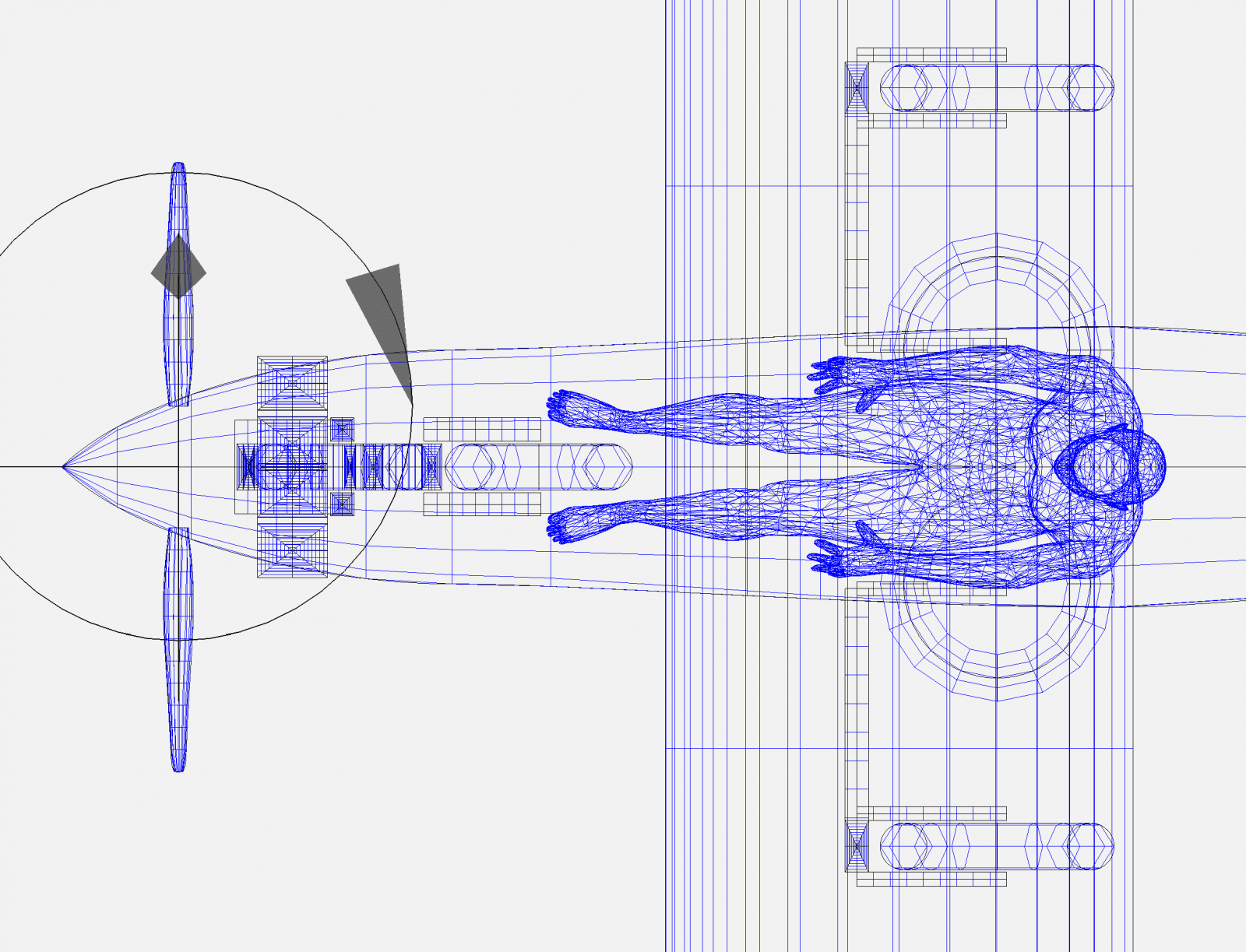

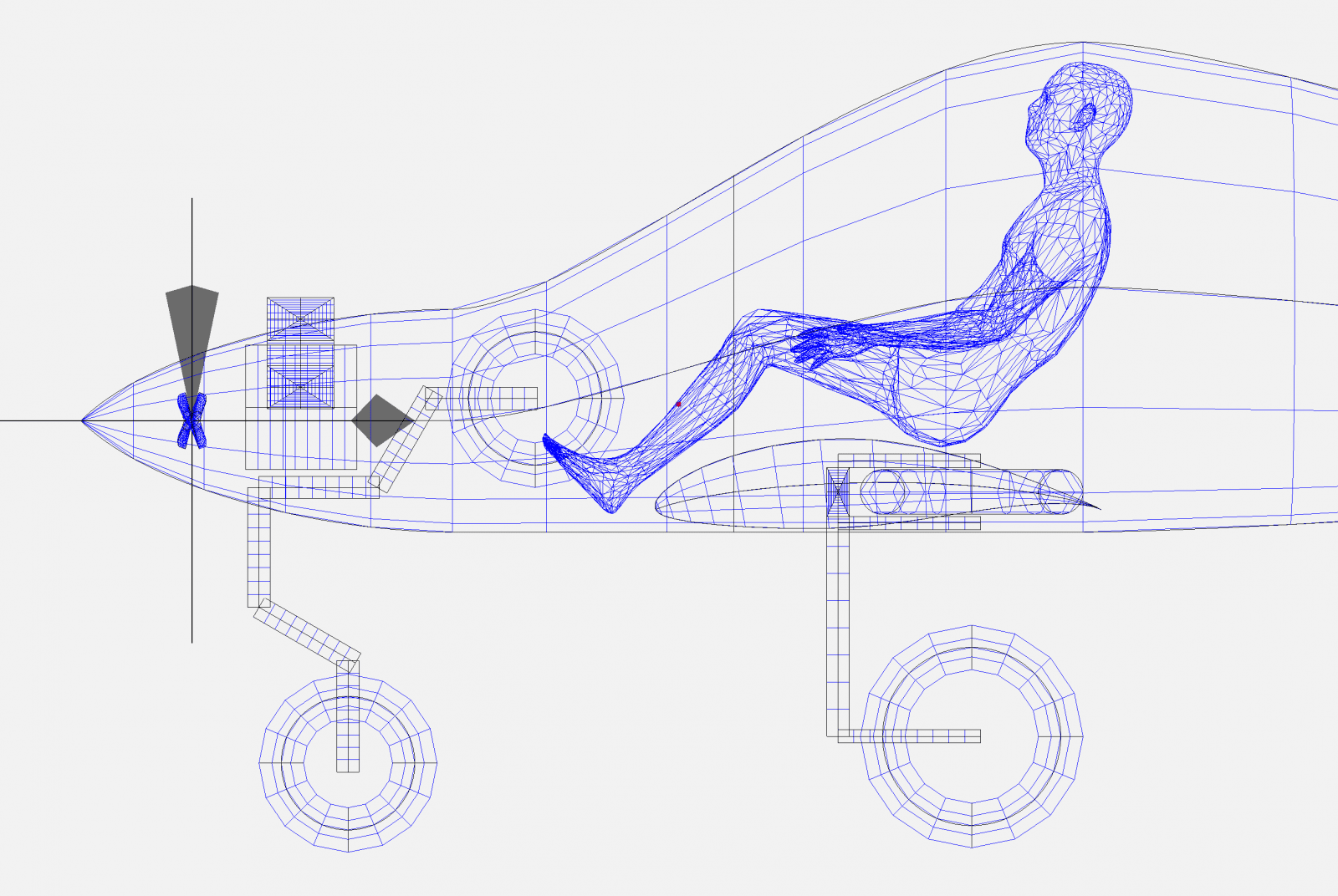

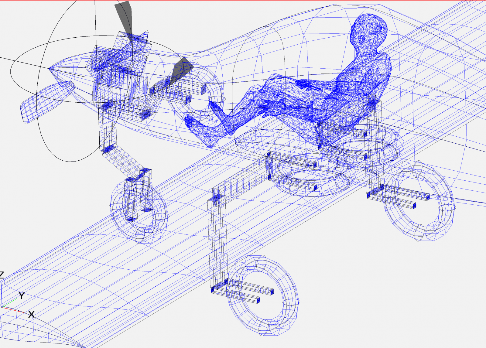

Складывание в крыло под фюзеляж.
Пришлось увеличить максимальную высоту фюзеляжа.
Иначе пациент упирается головой в фонарь или сидит прямо на колёсах.
Да, первые 2-3 нервюры будут особенные...
Колёса должны полностью скрываться в зализах, который не изображены.
Думаю: переднему колесу обязательно поворачиваться или можно справиться раздельными тормозами на задних?
