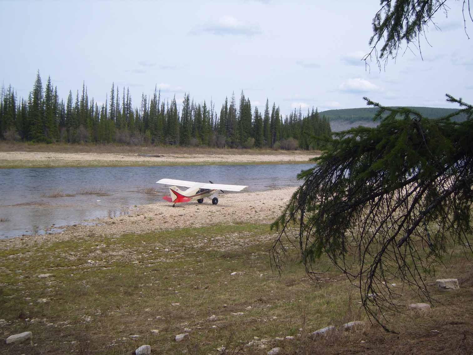

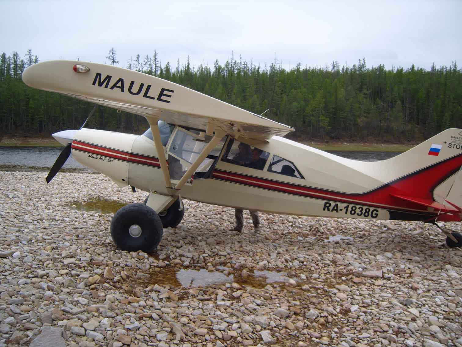

Замечательная  машина. Особенно  ценно  применение  пневматиков  большого  диаметра.  Видел  такие  посадки  на  СН-701  ,  но  самолет  требует  для  таких  полетов  высокого  мастерства  пилота  и  150  коней  по  капотом.
Maule  (с задней опорой) и на обычных 8,5-6 отлично садится на площадки с подбором, а зимой на лыжах вообще - красота: на любое (практически) озеро можно подсесть.
Maule  (с задней опорой) и на обычных 8,6-6 отлично садится на площадки с подбором, а зимой на лыжах вообще - красота: на любое (практически) озеро можно подсесть.
Какой у него получается разбег с полной полезной нагрузкой(какой есле можно распишите).
т.е. бензин(сколько) + люди(какие) + багаж(сколько).
Разбег до отрыва, без ветра с асфальта летом при +25.
На моем MX-180A  с грунтовой полосы (май +15 штиль) я 100 два пакса ок 160 , полные баки 120 барахло 10 : взлет около 250 посадка по ощущениям столько же после часа полёта . Автобензин , турбулизаторы. С асфальта не летал, да и с такой загрузкой не часто, в основном - вдвоём .

Да это не я считаю что Моль это STOL , это производитель так считает, и для недоверчивых специально пишет на киле такие буковки "STOL" , я как STOL его не использовал практически, а говорить могу только о фактах. Садился и взлетал всегда с запасом.  🙂 но полоса была иногда и размокшей, предпосылок для АП не было.
Мотор Лайк О-360 ,(180л. с.) винт двухлопастный "железяка". Никогда не стремился уложиться в 100 м на 500 метровой полосе, а  с подбором  старался сесть с запасом, но уже больше двух лет взлетаю вертикально 🙂
