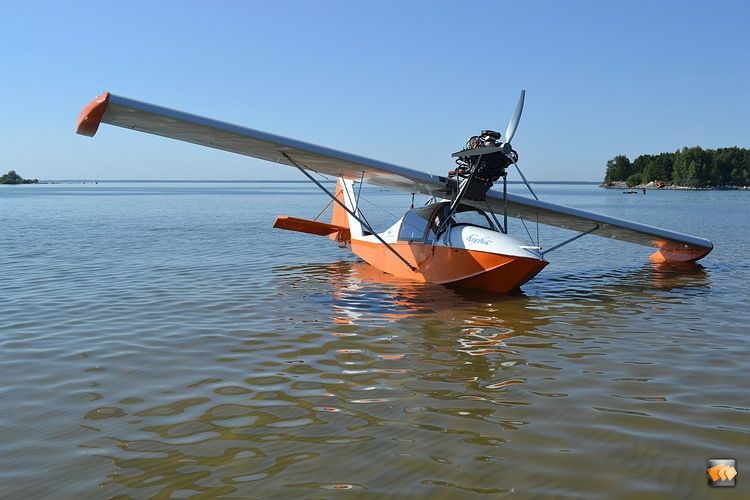

Мотор субару EG-18, 110 л/с.
Ввёл в заблуждение синий цвет головы. В итоге получается энерговооружённость на 18 лошадок меньше чем с двумя ротаксами. Но самоль без шасси, а потому немного легче амфибии. Наверно должны быть приблизительно одинаковы в полёте. Вы не пробовали взвесить аппарат?
Взвесить самолёт пока ни как ни получается, примерно 450-500 кг.. По обучению, в солнечный день, я решил побегать на самолёте по реке, ветер 2-3 м/с, прогрев двигатель вырулил на курс, пртив ветра, положил левое крыло поплавком на на воду и начал разгон, через 5-7 секунд вышел на глиссер, на определённой скорости начинаются небольшие барсы, потдав газу и погасив омплетуды Р.У.С.ом, он начал разгон ровно, и вышел на редан, пробежав в током режиме около 10 км. с скоростью около 70 км/ч., поставил флапероны в взлётное положение и взяв немного ручку на себя, я оторвался от воды и пролетев над водой 1-1,5 метра. ещё около 5-ти км, скорость в полёте 80 км/ч, начал медленно приберать Р.У.Д. на себя и он спокойно приводнился, правда у меня ноги и руки тряслись ещё два дня, вот сижу жду погоду.

У вас очень тяжелый двигатель сверху и коротний нос, бюсь ждите капот.
поэтому, обязательно летайте в жилете, и тренеруйте быстрый выход с самолета в перевернутом положении.
помню случай был на Че-22 ребенок утонул, на заднем сиденье сидел пристегнутый, не смогли отстегнуть быстро.

Уважаемый Сантила, поздравляю с первым самостоятельным. Неважно, что короткий полет, главное сам взлетел и сам посадил. Если позволишь - несколько советов:
- при "барсировании" старайся не дергать РУС, парированием нырков ручкой, можешь увеличить амплитуду "барсирования" и подломишь самолет:
- после незапланированного отрыва от поверхности, немедленно переведи РУД во взлетный режим и плавно начинай набор высоты; Запомни НИКОГДА при разбеге не трогай закрылки (флапероны) - в лучшем случае нырнешь, в худшем разобьешься так, как при выпуске закрылков, на этом типе меняется угол тангажа (опускается нос). Учитывая особенности твоего самолета т.е. авто конверсия над головой (как советует Леха magnum) достаточно тяжелый двигатель и на большом плече - может просто моментально изменить тангаж, что приведет к аварии;
- никогда не забывай об эволютивной скорости, т.е. скорости на которой самолет управляем. У тебя получился затяжной разбег при котором скорость росла очень медленно (РУД не во взлетном положении), а тебе показалось, что самолет готов взлететь, он и взлетел, но низкая скорость набора, могла привести опять же к аварии, а ты пролетел на этой скорости около 5-ти км. Это чудо, что не было никаких посторонних возмущений (порыв ветра, изменение направления ветра, высокая волна и т.д.)
Однако, ты попробовал воздух и он тебя не наказал, значит будешь летать. Но самый лучший совет - береги себя, найди инструктора и учись летать с ним.
С уважением, Николай Витальевич.
Из инструкторского опыта. Гораздо легче и безопаснее оторваться на максимале и уйти вверх. В постоянном наборе нужно следить за гораздо меньшим количеством информации, чем при попытке лететь на 1-3 метрах (только скорость и пилотирование, в отличие от высоты, скорости, оборотов и пилотирования) Да и скорость на уровне сваливания. Вдали от земли можно попривыкать к управлению, почувствовать самолет и потом гораздо более уверенно садиться. У земли почувствовать управление не получится, только жопа в мыле. Не каждый пилот, даже с опытом может безопасно пройти даже над полосой на высоте 1-3 м пару километров не коснувшись земли и не уйдя вверх с возможностью потери скорости.
У нас был случай, когда поломали переднюю стойку при облете нового самолета именно при попытке тихонечко и низенько оторваться и чуть чуть полететь. Не хватило внимания- стойка в ремонт - и это еще хорошо отделались. После этого решили - только в набор, а там уже проще.

С уважением к Всем. Кокая считается безопасная высота для студента? Завтра собрался на пробежки.
200 метров нормально.
берегитесь барсов, если самолет начнется раскачиваться (барсировать), задержите ручку на месте (в нейтрали или чуть на себя) не боритесь.
я как то чуть самолет не разложил, хотя уже умел летать. спасло, то что рядом инструктор сидел и поправил.
тогда дали полный газ и на второй круг.
Не старайтесь посадить самолет во што бы то ни стало, чуть что на второй лучше уйти.
садится на воде лучше на небольшом (но достаточном) расстоянии от берега (чтобы плыть меньше надо было  😉 )
чтобы высоту чувствовать.
выбирать до пупка, чтобы скорость минимальная была при касании воды.
На взлете можно немного придавить нос рулем высоты (до начала глиссирования) быстрее выйдет на глиссер.
