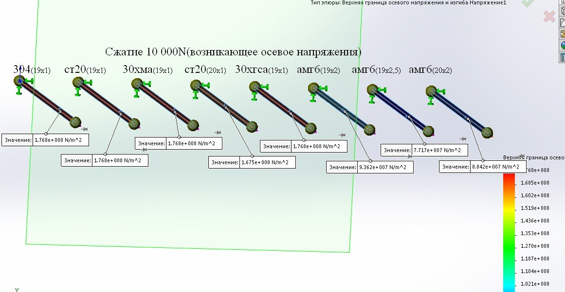

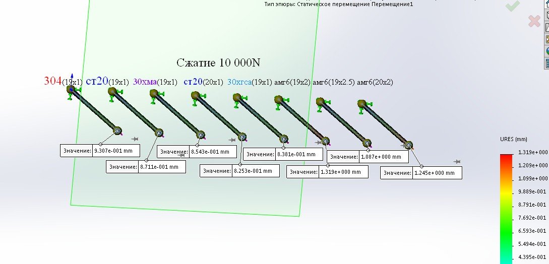

на устойчивость не знаю как проверить..
Попробовал тест на сжатие 10 000N(1000кг), как видно сильнее всего сжалась нержавейка 304 на 0,93мм, потом идёт ст20 - 0,87мм, лучшая в тесте получилась ст20 увеличенная на 1мм в диаметре- сжалась 0,82мм, из вариантов амг6, лучше себя показал вариант с увеличенной стенкой до 2.5 результат 1,08мм,
Подскажите какие характеристики тут будут учавствовать? также предел текучести ,предел прочности и модуль упругости?
не знаю какие значения в водить в программу, во всех источниках разная информация, нет точных значений гдето пишут 205, где то разбег 170-320мпа, если 205-215 она всё равно не дотягивает до ст20(245), хотя у нержавейки предел прочности выше и ближе к хма хгса, но опятьже по модулю упругости сильно проигрывает сталям
Действительно, точные значения найти трудно. Здесь приведён диапазон для предела текучести 205-310 МПа, причём верхнее значение, как типичное. Я недавно занимался штамповкой деталей из листа AISI 316, и у меня сложилось мнение, что там вернее 310 и есть. Разница в вытяжке с гвоздилином Ст 08, значительная.
Модуль упругости следует брать по нашему ближайшему аналогу -20,6, т.е. чуток меньше, чем у Ст 20.
Вы смотрите, какие напряжения сжатия в стержнях возникают, а потом по графикам справочника Астахова для труб из Ст20 проверяйте, не превышают ли оних критических.
Такой конкретитики мне как раз не хватало.

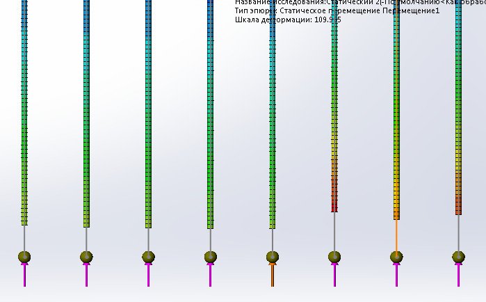

Возникающие напряжение сжатие забыл выложить скрин., в трубах одной размерности возникает одинаковое напряжение, но реакция разная в зависимости от материала.

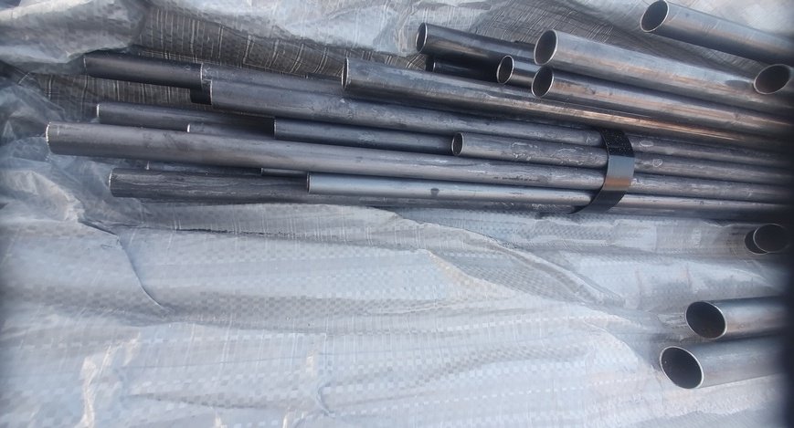

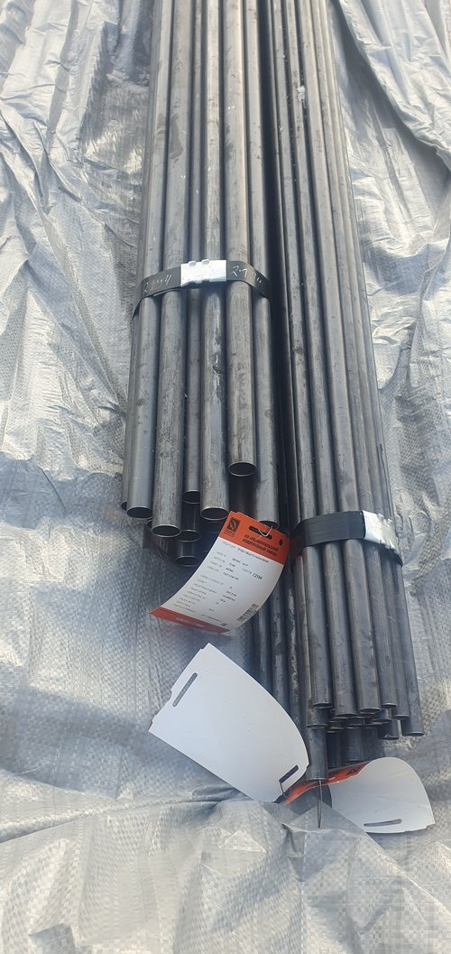

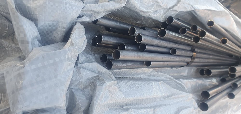

Не совсем по теме, но ... может подскажете, где удалось найти трубы? Я уже сколько времени бъюсь никак не могу найти тонкостенные диаметром 57-60 мм что бы не вагоном отгрузка
Только завод, соответственно объёмы.
Труба прецизионная ст20 используется в гидравлике. В Москве в железяке можно от метра купить.
А куда такой диаметр?
Так там, миллион вариантов можно придумать.Можно взять толстостенную, и проточить но нужной толщины. Я так понимаю, это не шток а стакан?
У меня больше проблем, где шток хромировать.

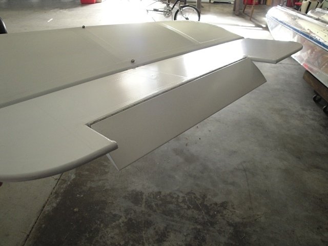

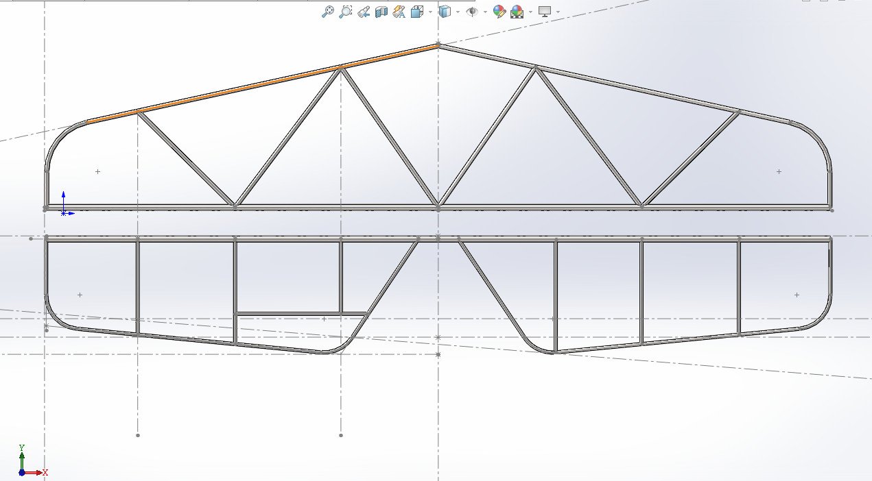

Немножко ГО поделал, сделал 3 комплекта сразу.

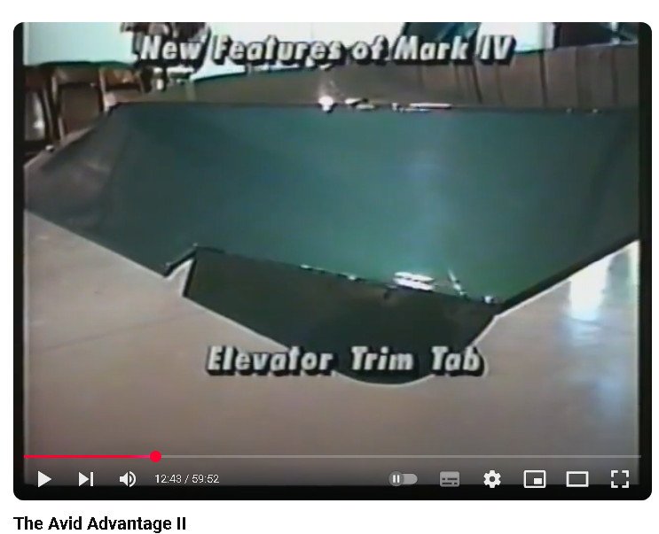

Тримерр предусмотрел, только не как на на оригинальных 4ках
600.jpg ,
а как на старых Авидах,
похожий. такой мне кажется посимпатичней
Варил Аргоном, некоторыйе крепления ПА варил, вот так примерно получалось, с шарнирами всё ни как не мог определиться, испробовал 3 варианта, шарниры как из трубок как на старых китфоксах вроде не плохи но эти трубки сложно приварить так чтобы центрующий болт не зажало или вообще не приварило,
пришёл к варианту как на фото в конце, с пластинками по бокам.

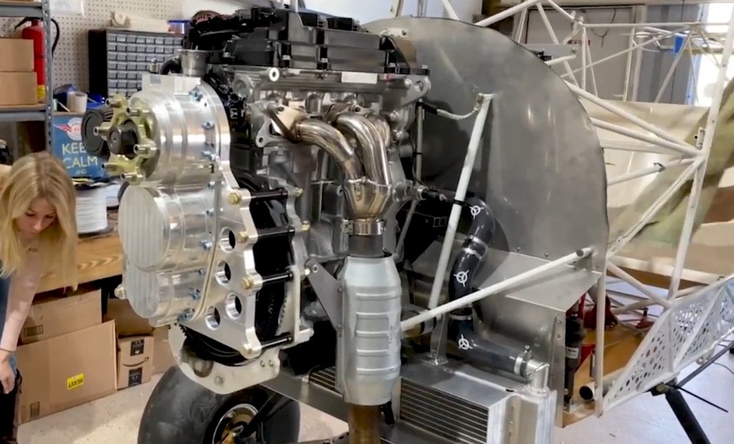

Вот тот что вы советуете это случайно не подобие как из этого видео
Мои размышления как раз к этому ведут, только редуктор ременной применить.
Не знаю что за двигатель, но 1KR-VET похож. Редуктор как на фото я видел, у нас в Оренбурге один купил Vikinga, но что-то он не пошёл. А тот что я предлагаю можно купить за 50 рублей и довести до ума.
Действительно, хороший доступный моторчик. Как думаете, какой ему редуктор будет подходящим?
