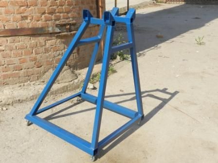

Сегодня закончил ваять раму под стенд  двигателя
    26,3 КБ · Просмотры: 99

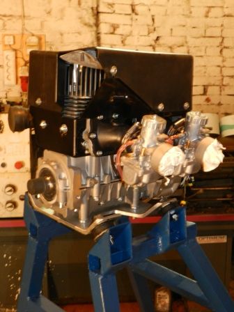

Поставил двигатель. И сразу возник вопрос.Двигатель стоит в горизонте ,а карбы явно смотрят вниз.Это нормально или нет?
На "Тайге" не присматривался,скорее всего там двигатель наклонен.
    29,3 КБ · Просмотры: 112
Точишь кольца тоесть фрезеруешь из плиты тык тык как флянец к которому прикручены патрубки  и выбираешь наклон глотки для карба в горозонт вот и усё...(прикручиваешь  их  впотай винтами м\у болтами патрубков на флянцы карбюраторных патрубков на температурный герметик а хошш теми же болтами насквозь к движку прямо..
-и будет вам щастье  :craZy 😉
ПЫСЫ:
я бы именно так и сделал ато переливать будет карбы а мож наоборот  ваще поступать не будет горючка смотря где ось поплавков..
Удачи...

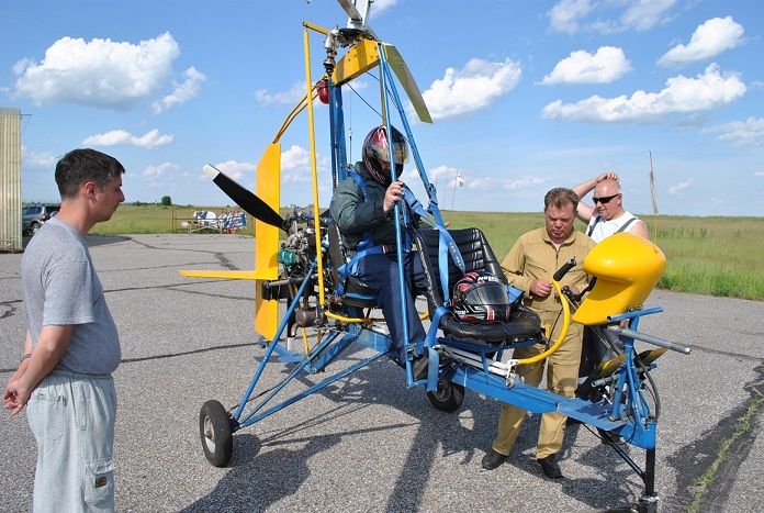

Вот хочу поздравить с "боевым крещением" Александра (хохяина ветки, "амбу"). В выходные он первый раз оторвался от земли на АЖ, на ознакомительном полете! И т.д. налетав с инструктором свои первые 3часа!

Да,в прошедшие выходные ЭТО свершилось :~)
Положительных эмоций море.Просто удивительно,все сошлось  во едино и счастье полета и погода и Лев Д,был легок на подьем и автожир вроде как и не сопротивлялся :craZy,даже сослуживца по 304 ОГДРАП повстречал 😀
Принимающая сторона-душевные люди !!! Организовали шикарный отель с сауной,а после ужина оказалось, что командир "сводной" эскадрильи продолжает традиции ...ну настоящий"Смуглянка"!!! ...потому,что после боя, сердце хочет музыки вдвойне! Так что была первая репетиция ;D
Отдельно хочется сказать про инструктора. У "Практика" есть явные признаки таланта инструктора.Если честно,то вопросы ему я начал задавать уже давно и была доля сомнений.Но все сомнения развеялись после первого взлета!
В результате мне удалось рассмотреть,во время полета , на приборной панели не только скорость с высотой,но и вариометр и обороты двигателя с температурой...даже обороты ротора в полете 310-320 ;D ;D ;D О чем это я, наверное поймет каждый, кто вспомнит свои первые часы полетов 🙂

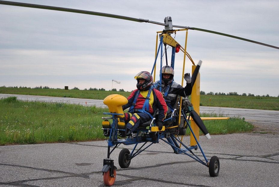

Да, и опять опять полеты! Набираем часики!
Вот отработка упражнения на земле "пешим по летному".
    95,3 КБ · Просмотры: 121
    87,6 КБ · Просмотры: 117
Погода благоприятствовала и с удовольствием налетали кто сколько хотел.У меня добавилось еще два часика.В этот раз уже как то РУД отыскался ;DОтрабатывали Взлет-Посадку.А на последок к нам присоединился самолет и пришлось усилить осмотрительность и строить маневры захода и посадки с учетом еще одного борта.
