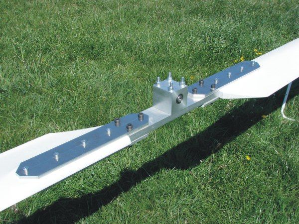

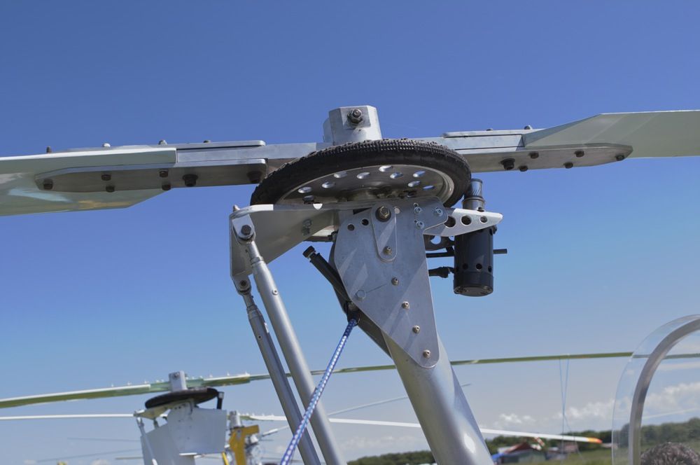

Дело не в ручке, тем более от величины "пуза" а в коэффициенте передачи усилия от ручки ( руки ) на головку по крену. При коэффициенте менее 3 управление становится "острым", а начиная с пяти плавным....
Короткие ротора с маленьким хабом (около 50 см.) не делают с конусом, но клиент всегда прав, а Практик это пилот грамотный не может ошибиться!
    89,6 КБ · Просмотры: 107
    52,7 КБ · Просмотры: 111
RUSO сказал(а):
не делают с конусом
Конус, это наше восприятие, на самом деле это "тюльпан". Так располагаются изгибные силы на весь ротор. Тут имеет значение эластичность (жесткость)и собственно вес лопасти. Пластиковые это одно, экструдер другое. "Конус", вернее "тюльпан" сам образуется под действием нагрузки. Конусность хаба на самом деле разгружает хаб от изгибных нагрузок в том числе переодических, а это уже ресурс.
