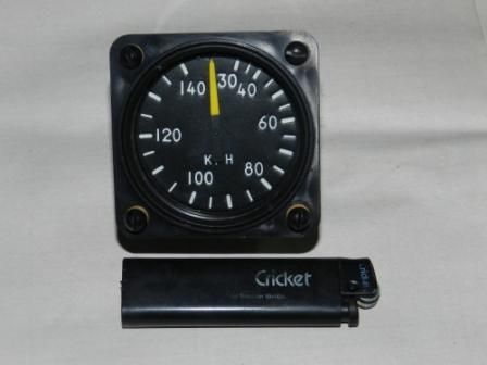

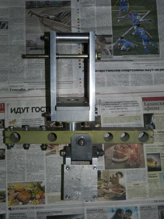

Пока АВМ считает ворон,прикупил у Лазарева вот такой указатель скорости.
    14 КБ · Просмотры: 119
И головку,в такой комплектации.
    32,1 КБ · Просмотры: 114

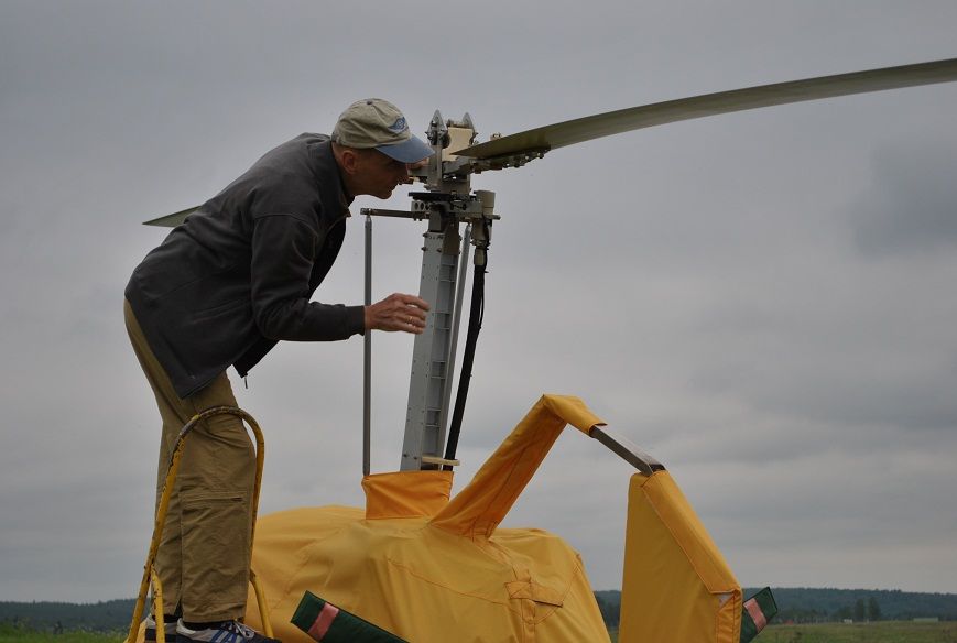

За эти и многие другие видеокадры,надо сказать спасибо Сергею из Йошкар - Олы,который удачно присоединился к нашей "Казанской ячейке" на время своего отпуска.Он оказался не только умелым видеооператором махом превращающим снятое в профессиональные фильмы,но и автожирщиком с "бородой"!По картинкам МК построил автожир еще в 90х.Сам спроектировал,построил и в последствии летал на своих лопастях, сделанных из дерева!!! На нижнем фото,в пост516,Сергей готовится к полету с ПРАКТИКОМ.
