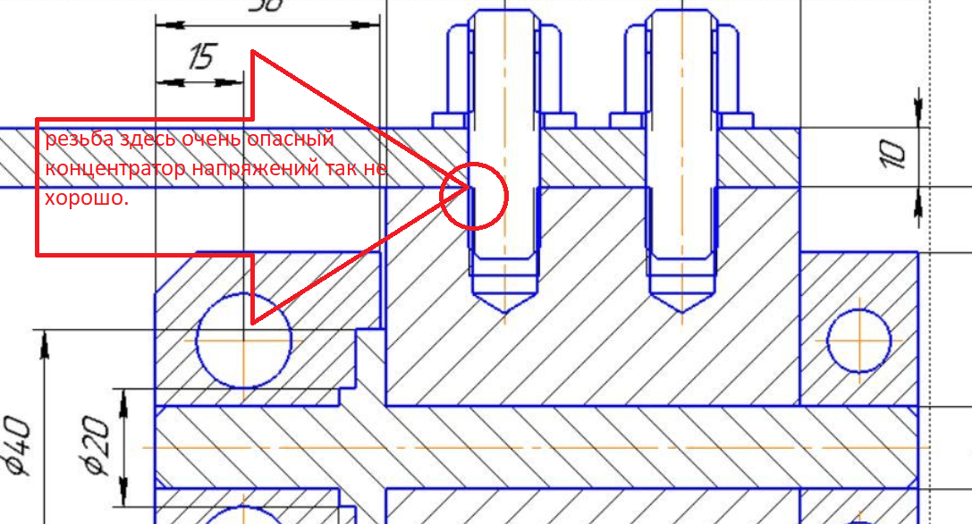

так заглубитесь сначала цилиндрическим участком,потом резьба.
Кто знает на сколько нужно заглубляться ? И есть ли там достаточно места для этого ? Я бы такое решение со шпильками, для себя вообще не рассматривал . Но хозяин барин.

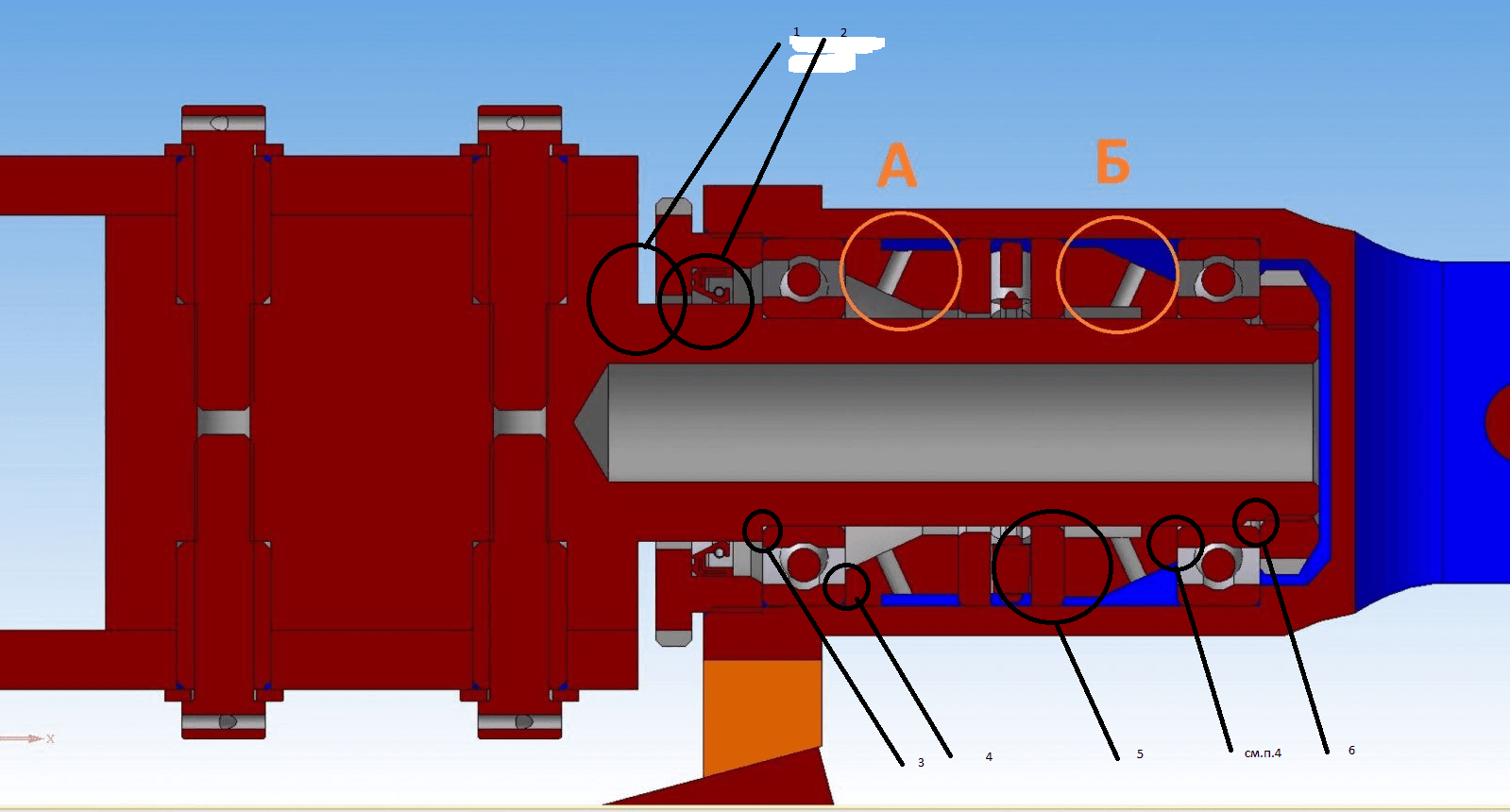

Здравствуйте, уважаемы форумчане. Переделал я свою втулку НВ. Старая (блочная) конструкция, с учетом всех вышесказанных замечаний, получалась слишком жирной и тяжелой, поэтому я принял решение изготавливать по типу рукава.

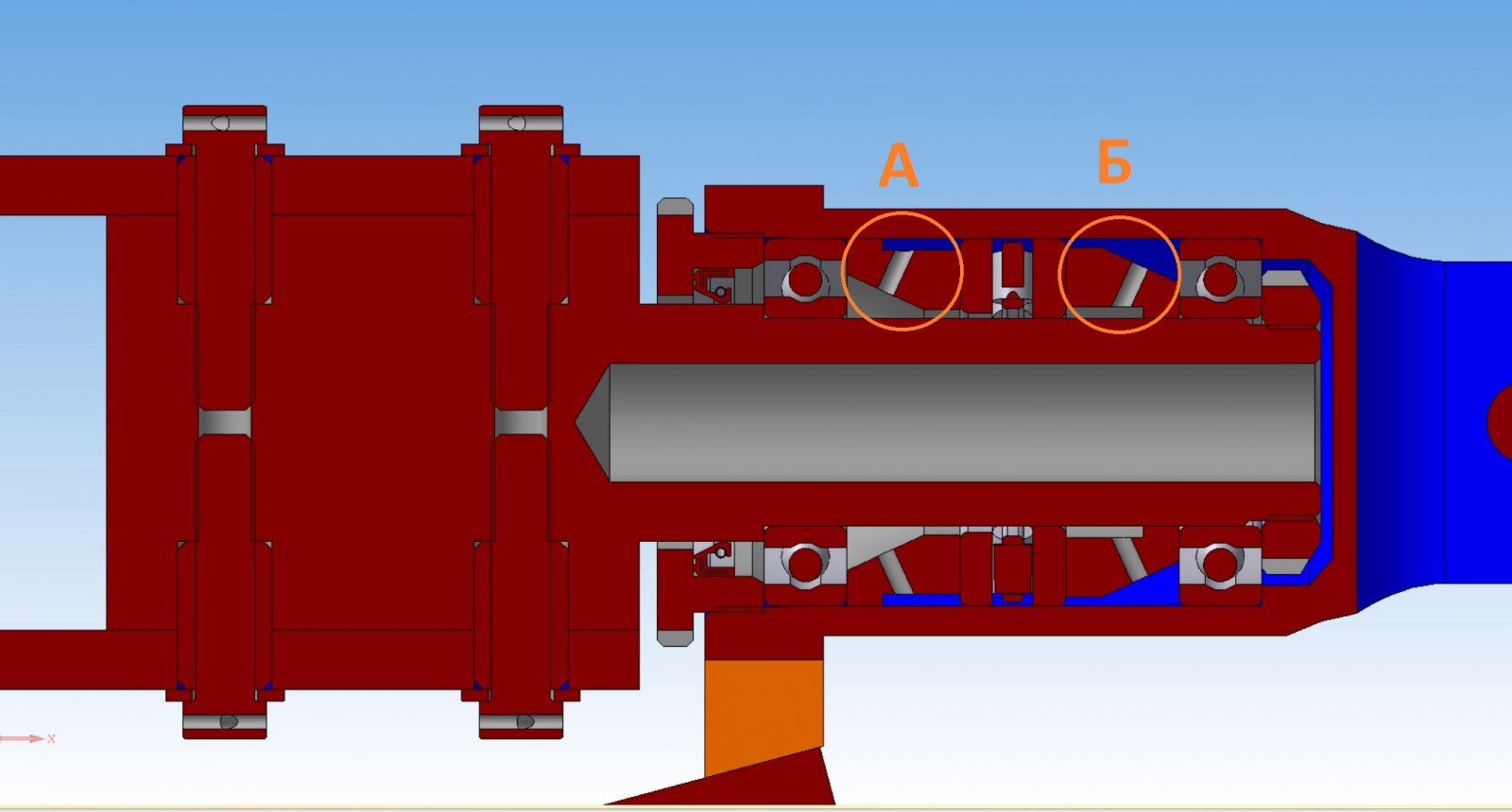

В процессе проектирования возникло несколько вопросов:
1. Как соединить между собой полости А и Б для перетекания жидкого масла? Или забить все консистентной смазкой и не мучиться?
2. С каким усилием должны затягиваться гайки на цапфе и на рукаве?
3. Из чего обычно изготавливают распорные втулки между подшипниками? Можно ли их изготовить не из металла, а из текстолита, например. По Анурьеву, самый крутой текстолит выдерживает 250 МПа поперек слоев = 25,5 кг/мм2. А у меня даже в самом маленьком сечении будет около 5 кг/мм2.
4. Обязательно ли, чтобы поводок лежал на оси ОШ, на сколько критично, если его разместить выше, ближе к качалке?
Приветствую!
Смотрю, начался поиск оптимальной конструкции. Это хорошо. Даже более того - замечательно. Я очень рад за Вас, Андрей.
1. Смазка - консистентная.
2. Усилие зажатия - из условия лёгкости вращения. Подбор опытным путём.
3. Не надо. Экономии грамм, а возможного геморроя на несколько килограммов. Назначте там Д16Т и спите спокойно.
4. Расположение поводка определяет кинематика управления. Вы должны обеспечить примерное равенство углов отклонения . Разнотык в углах отклонения лопастей при действии циклического управления в продольно-поперечном направлении вполне допустим в пределах 1 градуса

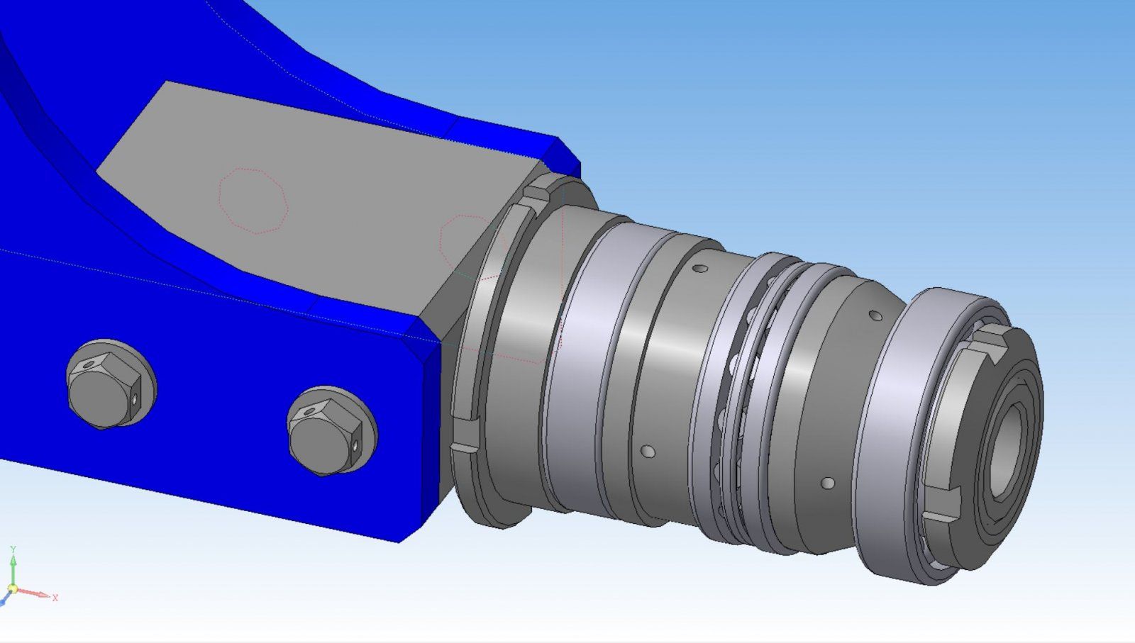

К Вашей конструкции, Андрей, есть несколько вопросов и замечаний. Начнём с верхнего рисунка.
1. Очень опасное решение - лопасть и рукав улетит именно по этому месту, причем за очень короткий срок. Поясню. Вертолет - это усталостный стенд, где выживают только решения принятые с учетом усталости материала, а постольку материал еще и имеет формообразование, то с учетом концентрации напряжений вызванных этим самым формообразованием. Если решение такое (не самое удачное), то в этом месте должен быть радиус !!! И достаточно большой. В Вашем случае - не менее 5...7 мм. Но есть другие и другие решения этого места, на мой взгляд более удачные.
2. Не стоит заставлять работать сальник по телу основной детали. Причина описана выше. Сальник ерзает - образуются потертости, которые не работают на улучшение усталости.
3. Снова очень опасный переход в упоре подшипника.
4. Ничего критичного, просто аккуратнее будет выглядеть так как оформлено слева, где крышка с сальником. Упор сопрягаемой детали с подшипником стоит делать по рекомендации по величине заплечиков и упоров.
5. Где-то на этом кольце потерялся зазор между кольцом и стаканом осевого шарнира. (0,1мм- достаточно)
6. Лучше оформить проточкой. (по условиям усталости)

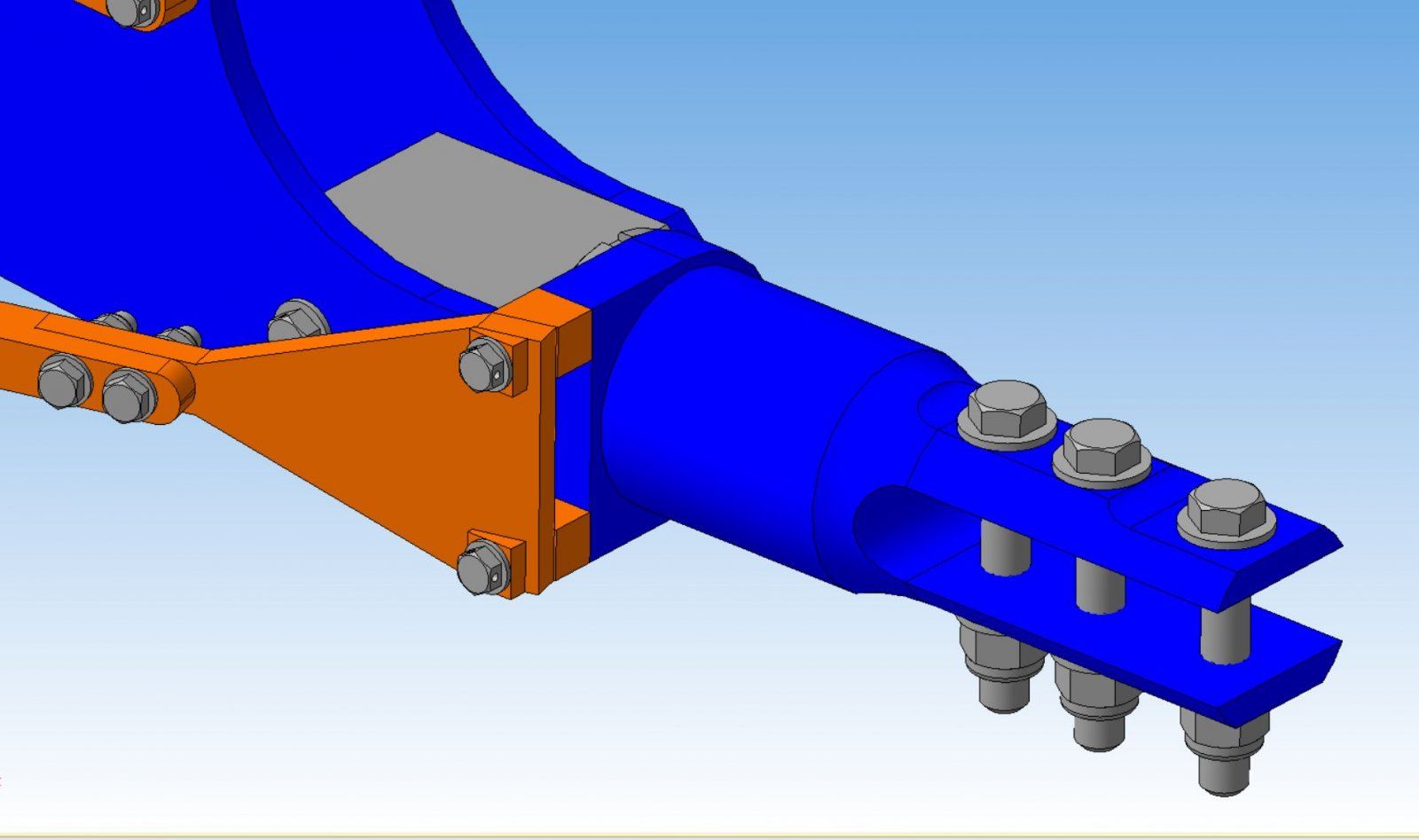

Средний рисунок.
Снова частите с установкой болтов. Во-первых, 2х скорее всего будет достаточно. А во-вторых, если идете на установку 3-х болтов, то в местах где есть циклика, лучше шаг болтов не делать меньше 4..5 диаметров болта. Так хоть зоны концентрации напряжений растащите в пространстве и они не будут пересекаться.
1. Понял, поищу другие решения, переделаю.
2. Если использовать консистентную смазку, то можно сальник вовсе убрать и поставить туда закрытый подшипник.
3. Этот переход можно вообще убрать, подшипники в зажатом состоянии точно никуда не убегут.
4. Переделаю
5. Придется обтачивать кольцо, потому что оно идет внешним диаметром 62 мм и радиальные подшипники 62 мм
6. Переделаю
По закреплению лопасти тоже спасибо, переделаю
Андрей, подумайте над тем, как обойтись без гайки на цапфе.
В голову приходит только идея сделать цапфу из двух деталей. Первая деталь - вал с упором на конце, куда насаживаются все подшипники. Потом этот вал с подшипниками уже закрепляется в другой детали - распорке. Закрепляется болтами насквозь через боковые пластины, распорку и вал цапфы
