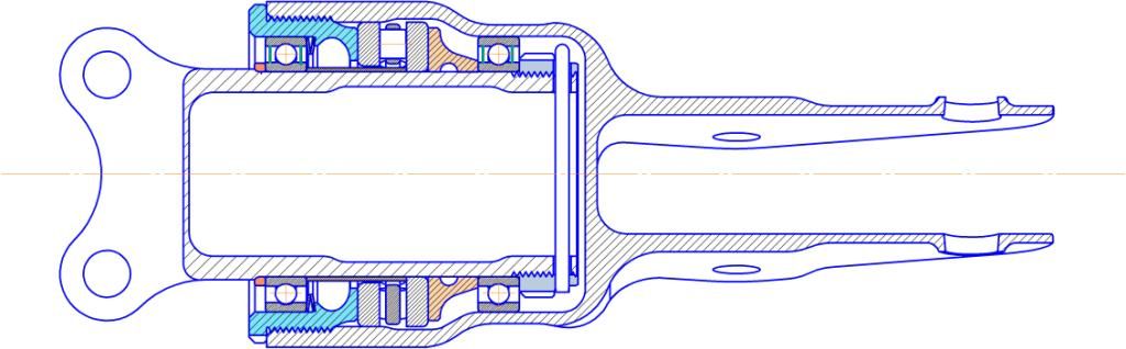

Всё когда то было экспериментом, пока не становилось классикой, например, от такогоТорсион - это всегда эксперимент.
![48df895b537e2a9c9ed6ed2d5b1b7ced_ce_1024x681x0x0_fitted_1260x700.jpg](/proxy.php?image=https%3A%2F%2Fimages11.popmeh.ru%2Fupload%2Fimg_cache%2F48d%2F48df895b537e2a9c9ed6ed2d5b1b7ced_ce_1024x681x0x0_fitted_1260x700.jpg&hash=58727f3bef4b1a2f29989ee6a4fd870c)
к такому
![62e0ea175784cb8b963cea29443f02fe.jpg](/proxy.php?image=https%3A%2F%2Fkosmoinstrument.ru%2Fupload%2Fiblock%2F62e%2F62e0ea175784cb8b963cea29443f02fe.jpg&hash=be1e41aa23ce06be01f1cb545cc32fa2)
Я нашёл решение, которое позволяет эксперимент сделать классикой

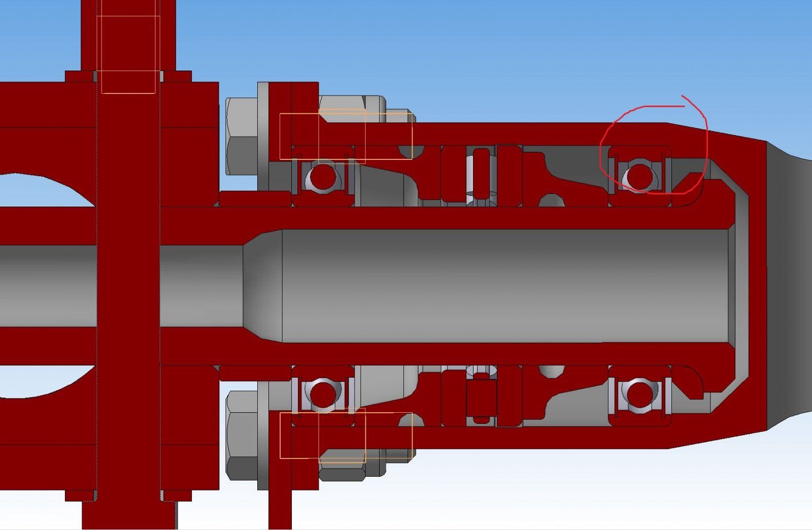

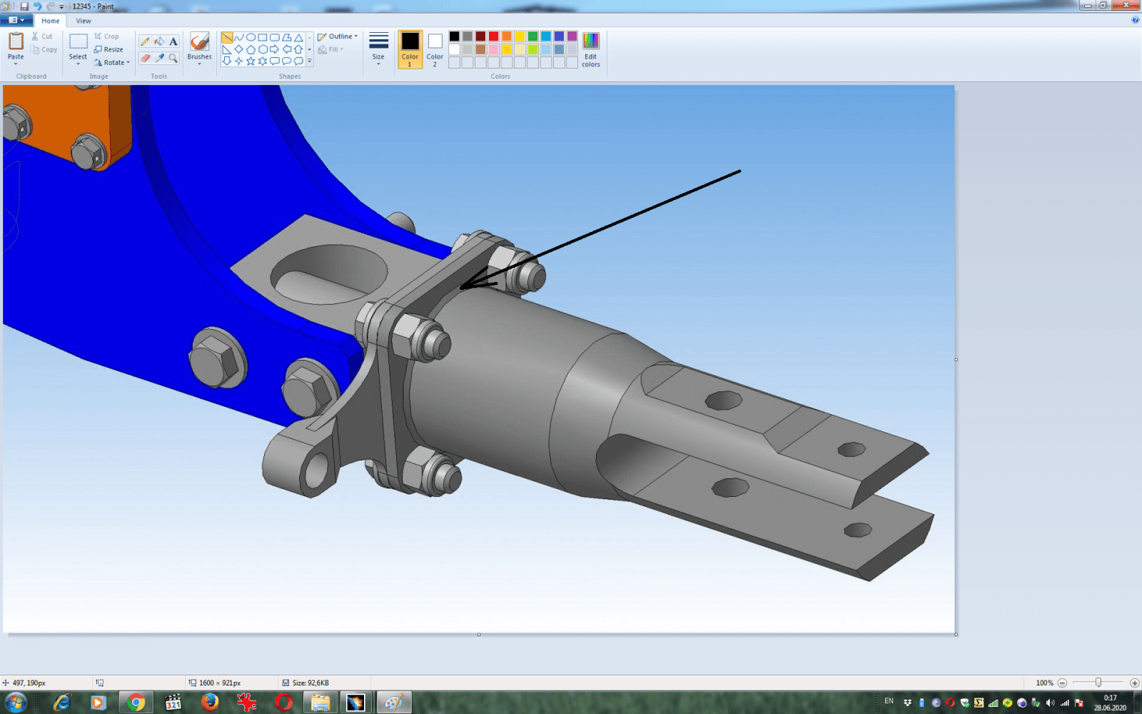

Как красива классика! 👍 👍 👍Для плавного перехода от подшипника к ступеньке вала
Дождитесь окончания регламента работы по определениям ФИПС, - и тогда непременно будет по запросу всё что пожелаете! 🙂С общественностью поделитесь ?

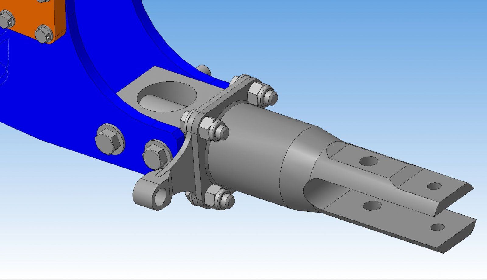

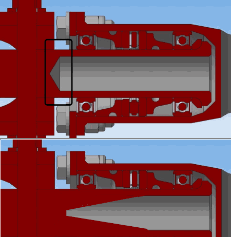

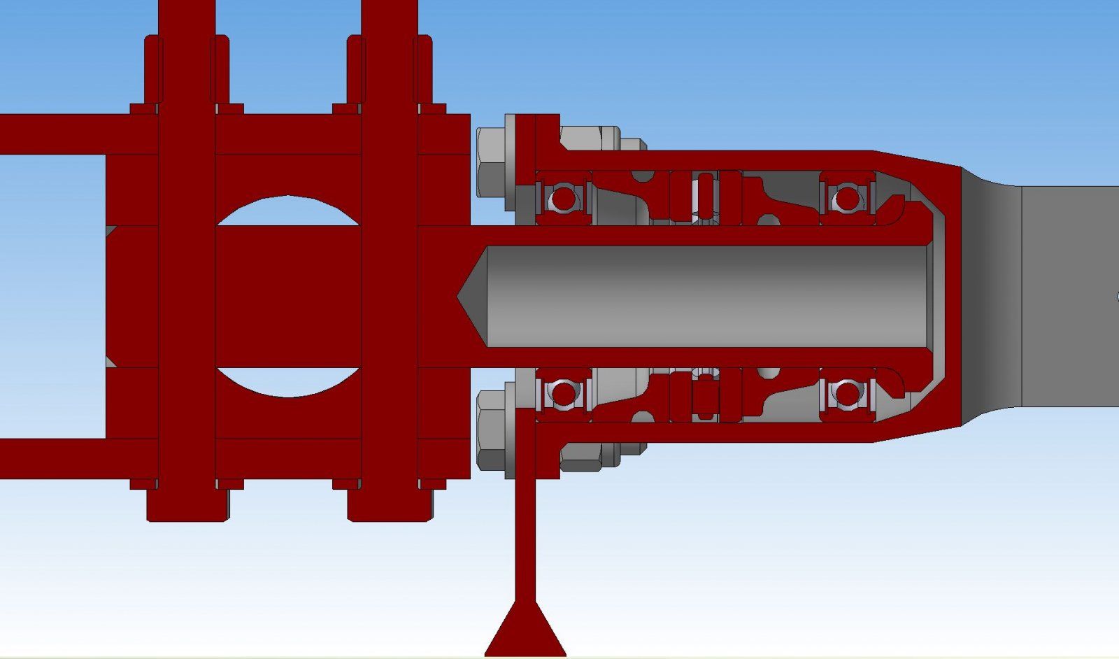

Добрый вечер, Валерий! Спасибо за замечания, исправил.как-то так

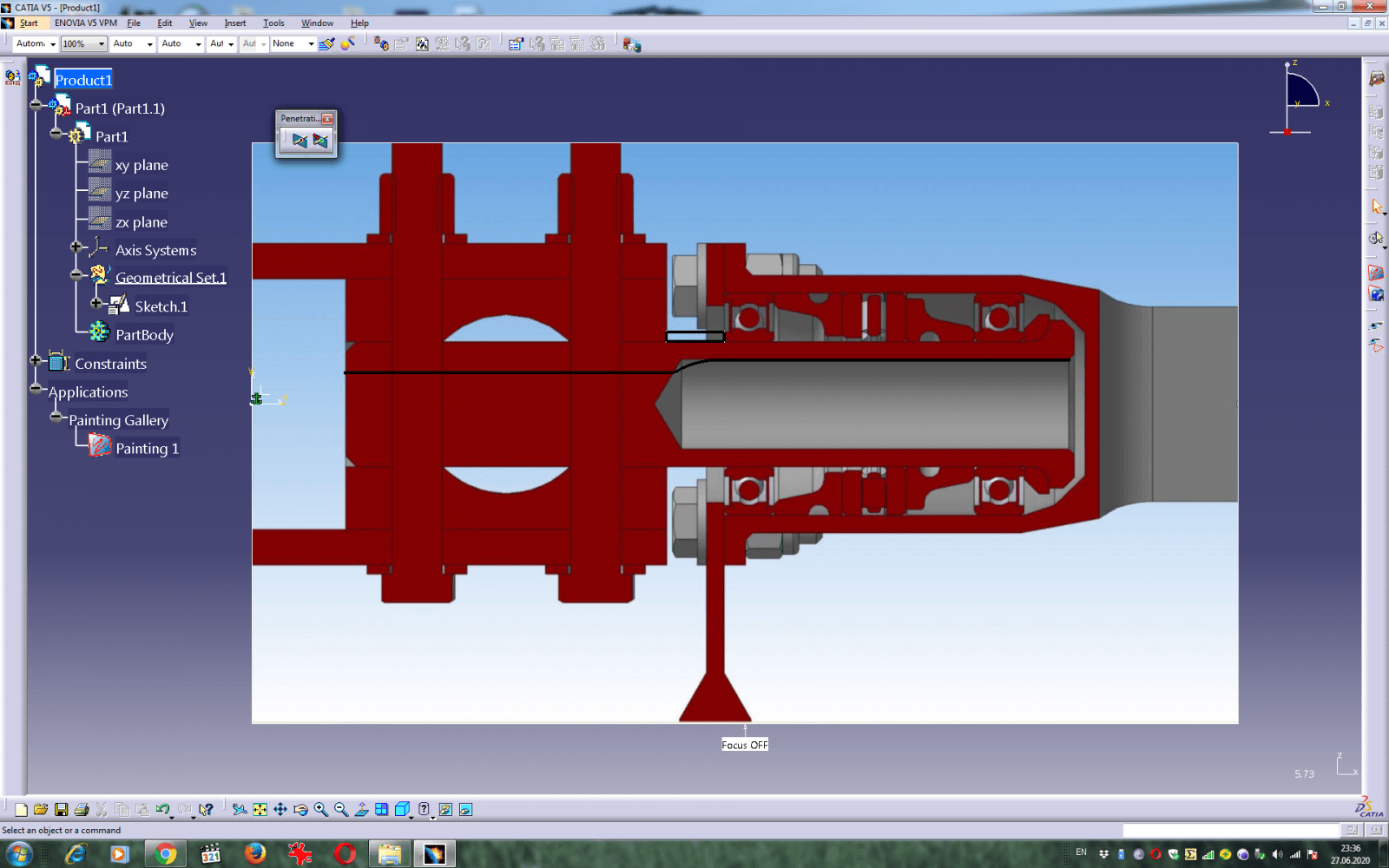

Фух, ну наконец-то))) Теперь можно браться за фермуЗАЧЁТ! 👍
Я на корпус планировал Ст 40Х. Если увеличивать радиус у фланца, то сам фланец тоже придется увеличивать. У меня и так там гайки стоят почти вплотную.если рукав планируется из дюраля
