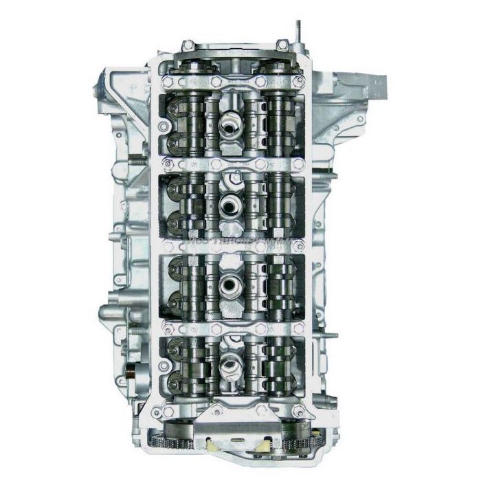

Большинство 4-Т моторов частично смазывается и разбрызгиванием, и маслослив нужно грамотный обеспечить, и охлаждение без пробок, с упорными полукольцами КВ поколдовать и есть ещё моменты...
С 2-Т конечно проще, но тоже есть моменты по смазке привода маслонасоса при раздельной смазке, водяному охлаждению и питанию с карбюраторами.
В любом случае, к каждому двигателю нужен индивидуальный подход в зависимости от конструкции и задач. Каждый двигатель может преподнести сюрпризы, это как раз тот случай, когда черти именно в мелочах. Объём работы, стоимость и вес по вертикальному двигателю может намного превосходить установку углового редуктора... тем более, 2 ступени редукции нужно в любом случае, либо планетарку, как на Белл-47 (если не ошибаюсь), что тоже не просто...
На коленвал установить упорный подшипник для осевой разгрузки. По охлаждению, cделать отверстие в верхней части головки под ож, чтобы небыло мест с затрудненным обменом потока жидкости невозможностью выхода пузырей.
Если есть масляные форсунки для охлаждения поршней, то они же будут смазывать цилиндр в любом положении, и разбрызгивание не нужно.
Непонятно, будет ли штатный маслонасос засасывать масло из внешнего маслобака, но здесь
я тоже проблем не вижу, все можно решить.
А помимо этого какие еще могут быть проблемы ? Вот например я обсуждал с человеком, он предположил, что шатуны будут под своим весом сползать вниз по шейкам. Но помоему это фигня.
На мой взгляд, основные проблемы могут возникнуть со смазкой деталей ГРМ - кулачков, направляющих клапанов, наполнение гидриков, смазка цепи, или шестерен привода. Неизвестно, как поведут себя ваносы и вальветроник (если есть) с гидроуправлением.
Проблема в том, что если даже 1- 2 маленьких, но важных детальки останутся без смазки, то может отказать весь двигатель, и довольно быстро, а где то от избытка могут возникнуть гидроудары, или заброс давления и что то выдавит, или согнёт. Поэтому, я говорил ранее, что к каждому мотору нужен индивидуальный подход - прямо разбирать, садиться и думать.
Потом собирать и несколько часов гонять, потом опять разбирать и тщательно дефектовать. И совсем не верняк, что даже после этого мотор отработает большее время без отказов.
Я не говорю, что это не возможно, но учитывая трудоёмкость, время и непредсказуемость результата на длинном плече, поневоле задумываешься о целесообразности такого решения. Я сам сейчас озадачен этой делемой. С одной стороны - упрощение и облегчение трансмиссии, а с другой - сложная работа с мотором. Сдаётся мне, что даже подключения и настройки только электрики мотора хватит, для массы впечатлений... не говоря уже о других переделках. В общем - тоже думаю...

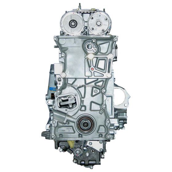

На примете мотор хонда K24A2(3). Фазовращалку и vtec застопорить в том положении, какое соответствует максимальной производительности на рабочих оборотах. Механизм грм безкомпенсаторный с роллерами и мануальной регулировкой зазоров.
Привод блока маслонасоса-балансирных валов через отдельную цепочку. Скидывание балансирных валов увеличивает мощность на 3-4л.с. А привод можно удобно вытащить на внешний маслонасос.
По идее проблем быть не должно, все эти рокера и кулачки смазываются утечками масла после прохождения опор распредвалов. Цепь ГРМ находится внизу, если повернуть двигатель вверх маховиком. По этому масло будет стекать на нее со всего двигателя, и без смазки она не останется.
Вроде всё правильно. Я бы только балансирные валы не трогал... и прямо на цепь отдельную маслофорсунку вывел, а то не понятно, куда там и сколько будет стекать - может и мимо цепи... Вспомнил, как в чёрного стреляли в "Криминальном Чтиве"... )))
Остаётся вопрос по корректной смазке роллеров и особенно направляющих втулок клапанов.
Конечно, это всё будет работать... Но вопрос - сколько? )) Радует одно - мотор не крякнет резко, как 2-Т, а пару минут ещё постучит (чтобы сесть). Важно тщательно продумывать смазку и охлаждение до мелочей и если сомнения - не заниматься самообманом.

Гонщики тюнингисты выкидывают балансирные валы и ничего. Опять же давление поднимется так как меньше опор будет смазываться . Как раз маслофорсунку на цепь направить, но у меня такое чувство, что она и так будет смазываться намного лучше, относительно штатного положения.
Смазка клапанов помоему фигня. С кулачков должно кидать масло в плоскости вращения, хоть вертикально, хоть горизонтально.
Непонятно пока по охлаждению. Киловатт 50 как то сдувать.
Здесь скорее всего только эксперимент покажет.
Эжекторным насадком на выхлопной коллектор отводить воздух от радиатора. Как на танках КВ было сделано когда-то.
А "выкидывание" балансирных валов может потребовать замены КВ, шатунов, поршней и т.д. Ну и/или напилинга с кувалдингом. Тем более на 4-цилиндровом 4Т ряднике эти валы явно не для красоты появились.
