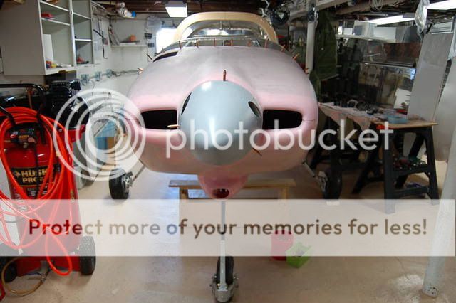

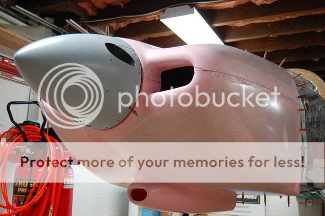

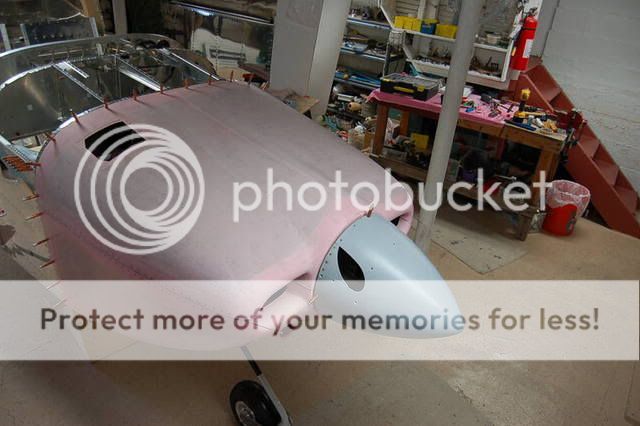

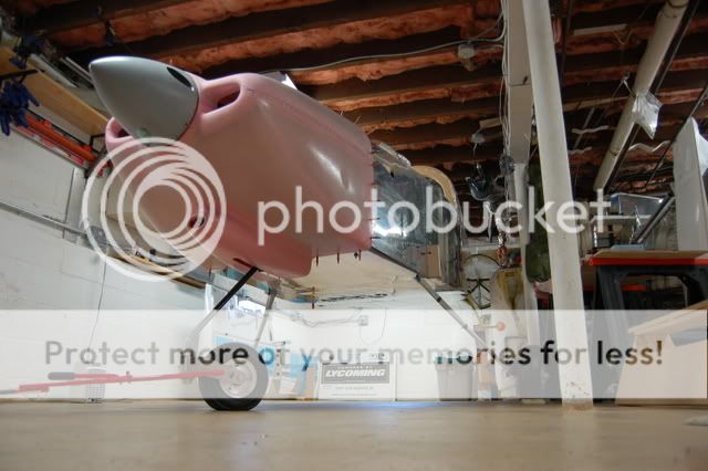

С Днем Армии (Советской) всех!  Обязательство по капоту выполнено, хотя вылизывать его и заделывать микропоры буду на протяжение всего лета под настроение.
Пока на дворе бушуют финансовые бури, лопаются корпорации и ругаются администрации, в мастерской где живет  RV,  тихо. Иногда буркнет компрессор, вжикнет болгарка,  билдер произнесет слово на букву F, прищемив палец или что нибудь еще... в общем климат позитивно-конструктивный.
Билатский капот, с легкостью окрещенный так незнакомкой из Казахстана, сейчас выглядит примерно так
Кок  полностью подогнан к трехлопастному деревянно-композитному пропеллеру и расстояние между коком и капотом сведено к минимуму.  Приклепаны петли соединения верхней и нижней частей капота
К противопожарной перегородке обтекатель будет пристегиваться "дзюсами" (camlocs) которые я планирую купить на Сан эн Фане. Цену обещают минус 30 процентов. Полосы я уже приклепал по всей окружности перегородки
Спереди  выглядит так
И снизу вот так
Следующим этапом будут дефлекторы охлаждения двигателя и воздухозаборник. Обязуюсь к 9 Мая отрапортовать с визуальными подтверждениями.

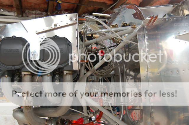

На сегодняшний день еще не решил, буду делать цельный композитный кожух охлаждения или обыкновенные резинки.  Может у кого какие мнения будут что удобнее и надежнее охлаждает?  Александр Д.  как ваши резиновые баффлы себя ведут?  Не пропускают воздух?
Вопрос к Сан Санычу, на ваших самолетах установлен пленум на двигателе?
